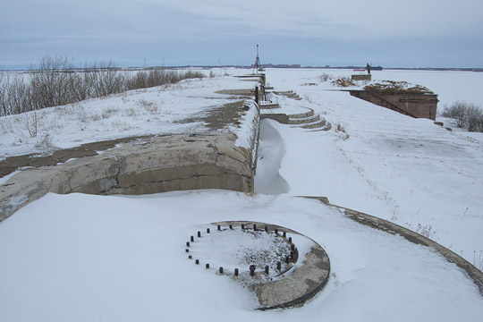

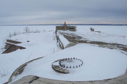

А не будет ли у уважаемых коллег "читаемого"-считаемого фото основания(й) 120мм на Милютине? А то придется ждать зимы Confused

Батареец_1
Такое пойдёт?
index.php?t=getfile&id=8379&private=0
index.php?t=getfile&id=8380&private=0
index.php?t=getfile&id=8381&private=0
  • Вложение: DSC_5529_small.jpg
    (Размер: 52.62KB, Загружено 864 раза)
  • Вложение: DSC_5532_small.jpg
    (Размер: 45.99KB, Загружено 837 раз)
  • Вложение: DSC_5536_small.jpg
    (Размер: 52.83KB, Загружено 876 раз)
