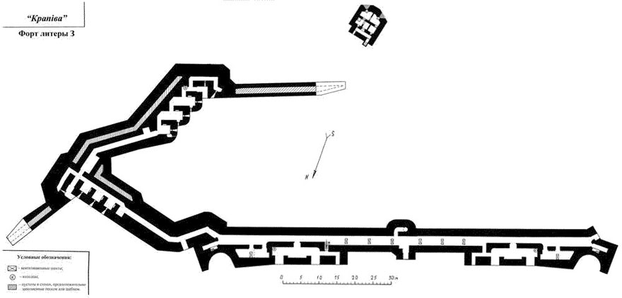

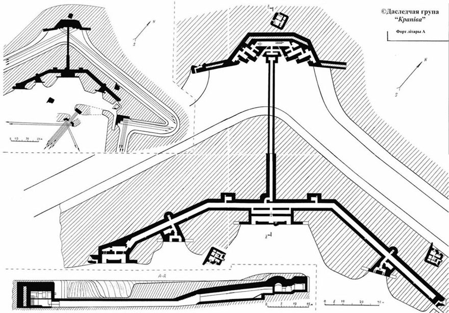

Давно хотел пообсуждать тему взаимодействия сооружений Брестского УРа с сооружениями Брестской крепости, да все как-то не с кем было.
Ниже парочка схем, которые я скачал с fortification.ru
Их выложил аноним Jk 13 Окт 2006 г. То есть уже достаточно давно...
Ссылка:
http://www.fortification.ru/forum/index.php?action=vthread&a mp;forum=1&topic=1595&page=3
index.php?t=getfile&id=57&private=0
Здесь на схеме показаны два орудийно-пулеметных полукапонира (ОППК) и один фронтальный ДОТ (ОПДОТ или ПДОТ - не могу разглядеть), посаженные в пределах форта Литер А.
Причем, оба ОППК обычные двухэтажные с нормальным входом, а вот фронтальный ДОТ - явно оголовок, поскольку у него нет входа и состав помещений ограничен. Стало быть этот ДОТ планировалось соединить (или успели соединить?) с двойным кофром. Но вот ОППК, почему то таким же образом не сделали. Почему? Ведь до подбрустверной галереи 10-20 м... Помещения огневой группы уже готовые, ничего возводить не надо и тем не менее строят два полноценных сооружения со всем набором вспомагательных помещений...
Примерно тот же самый вопрос с фортом Литер З.
index.php?t=getfile&id=58&private=0
Здесь примерно в 45 м от старого казематированного сооружения строится полноценный двухэтажный ПДОТ.
Вместе с этим, в Брестском УРе точно есть сооружения-"оголовки" на старых фортах и помимо упомянутого выше ДОТа.
Почему интересно в одних случаях старыми сооружениями пользовались, превращая их в элемент огневой группы, а в других - нет?
И форты то красавцы какие, вы только поглядите!
Парочка полукапониров для фланкирования рва на Ф. Литер З - это что-то! Вероятно, там по условиям местности нельзя было потерну под дном рва пустить (воды на поверхности) и поэтому такое чудо пришлось городить...

1. Есть мнение, что на форте лит."З" должна была быть достроена еще одна галлерея, придающая форту "классический" треугольный вид, и закрывающую горжу от обстрела.

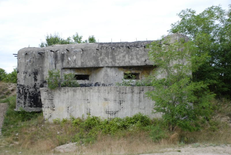

2. ОПДОТ №562, нажодящийся на гласисе форта №1 действительно скоре сего представляет оголовок. Но на данный момент нихний этаж засыпан, а люк забетонирован.
3. ОППК №528 находится на эскарпе, стена с амбразурами полностью оголена. Как предполагалость обсыпать этот поукапонир, не предсавляю. Фактически же он посаден так, что превратилля в простой фронтальный ДОТ.

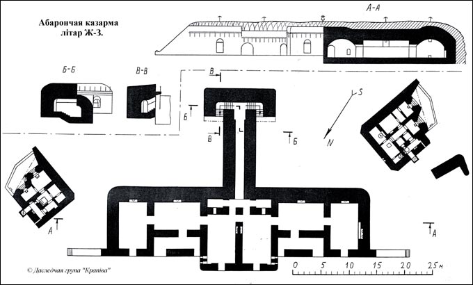

Оборонительная казарма Ж-З.
index.php?t=getfile&id=104&private=0
ОППК №508
index.php?t=getfile&id=105&private=0
со следами обстрела.
ППК №502
index.php?t=getfile&id=106&private=0
следов обстрела не обнвружено, оннако двери ведущие в соорудение, подорваны.

А сооружения №508 и №502 - это рядом с Казармой Ж-З?
Имеется в виду с левой части? Что бы пара полукапониров во рву стала как бы головным капониром?
ОППК №528 находится на эскарпе, стена с амбразурами полностью оголена. Как предполагалось обсыпать этот поукапонир, не предсавляю. Фактически же он посаден так, что превратилля в простой фронтальный ДОТ.
А почему как фронтальный? Если смотреть только на форт - то да. Но ведь фронт у УРа вовсе не совпадает с фронтом крепости. Судя по стрелке С-Ю на схеме, форт ориентирован в северо-западном направлении (а его правый фас - чисто север).
УР скорей всего ориентирован на запад. Соответственно ОППК №528 вроде как фланкирует местность, а не фронтально ее обстреливает... Нет?

И по оборонительной казарме Ж-З...
Что это за сооружение в форме буквы "Г" рядом с ППК? Кусок старого бруствера?
Интересно, насколько схема точна...
Ибо на схеме форта лит. А (№1) видно, что левосторонний ОППК (тот, что во внутреннем дворике оказался) на общей схеме и на детальной отстоит от старого бруствера на разные расстояния. То есть схемы чуток примерны...
Но на всех схемах уровские объекты сидят чуть ли не вплотную к крепостным сооружениям. Так ли это?
Если смотреть с горжи, 508-слева, 502-справа.
Да именно так.
index.php?t=getfile&id=108&private=0
Так то оно так, сли не одно НО! Противние форсируя Буг "условно" выходит в промежутке между узлами обороны. Встречая сопротивление на своем поавом фланге, разворачивает силы, и тут. Каонир становится фронтальным ДОТ-ом. Если бы его вписали в вал (как АПК №557 у северо-западных ворот БК), то можно было бы говорить о полукапонире.
Бетонный брутствер.
Не надо путать, Лит. "А" и №1, разные форты!
Да. Но картина была бы полнее, если они были бы опсыпаны, как предполагается проектом.
Так, позвольте... В этом случае любой полукапонир становится фронтальным ДОТом. А противник по отношению к фронту будет подставлять бок.
Ага, теперь вижу! Однако ошибся, читая Ваш пост в котором Вы писали буквально следующее:
А поскольку, это писалось в ответ на мой пост в котором я рассматривал Форт литер А, то я и решил, что А и №1 - одно и тоже.
Честно говоря немного запутался... На схеме оба форта - литер А и №1, но уровские сооружения на ней подписаны двузначными номерами, в то время как в тексте постов фигурируют трехзначные.
Рискну предположить, что на схеме номара условные, а трехназные - оригинальные из документов.
Так?
Интересно, что более половины сооружений ротного района тяготеет к старым крепостным укреплениям...

А вот интересно, как этот кусок бруствера образовался рядом с ППК № 508?
Это остаток от разрушенного при постройке ППК сооружения, или его там при батюшке царе только отливать начали, да так и бросили?
