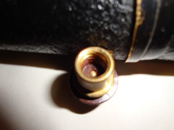

Так выглядит крышка
(обратить внимание на резьбу внутри)
Вложение: крышка.jpg
(Размер: 74.42KB, Загружено 1989 раз)

| Re: Опознайте железки |
ср, 27 апреля 2011 17:33 |
Мне кажется как-то так.
В "крышку" с резьбой вкручивалась лампочка.
Крышка вкручивалась в корпус.
Штырёк на наружной торцевой части "крышки" и маленькие штырьки по бокам оной - контакты разъема. Питание - внешнее, по кабелю с разъемом на конце. Разъём по типу "надел - нажал - повернул".
Примерно как здесь - http://automend.ru/vaz-2110/jpg/prikur-03_tif.jpg , только одевался на "крышку", а не лампочка вставлялась в него.
Лампочка через стеклянное окошко освещала сетку.
А металлическая крышка с другой стороны могла поворачиваться и регулировать поток света -> яркость подсветки сетки.
чт, 28 апреля 2011 01:00 |
| Dmb-2007 ср, 27 апреля 2011 17:33 | Мне кажется как-то так.
По - моему: уже 99,8% ! Совпадает!
Обычная лампочка (старая на 2,5 - 3,5 В) входит по резьбе в крышку и по габаритам внутрь узла однозначно! И становится понятен смысл вставки (см. фото раньше): там есть прорезь в секторе градусов на 30 - 40. Поворот этой вставки действительно регулируется со стороны объектива (спереди). Т.е. - поворот вставки вручную вправо-влево увеличивает или уменьшает сектор прорези и, следовательно, уровень отражённого светового потока от лампочки в сторону монокуляра с сеткой.
Остаётся разобраться, как и к чему подключались наружные контакты питания. Таскать с собой батарейку, прикрученную к биноклю изолентой? Ну, как вариант. По крайней мере в Афгане жизнь научила с помощью изоленты увеличивать ёмкость "магазина" (прошу знатоков стрелкового оружия не напоминать, что немцы к своим "МР" делали такое в стационарном исполнении: сам могу фотки опубликовать).
По-моему, как говорится, "истина где-то рядом".
Ещё раз спасибо !
