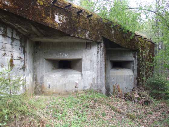

У нас сооружения некоторых ОП "облюбовали" немцы. А поскольку это полукапониры и "работали" они в неправильную сторону, то переделывали под себя. Например в ОПК №121 вход был через амбразурный проём.

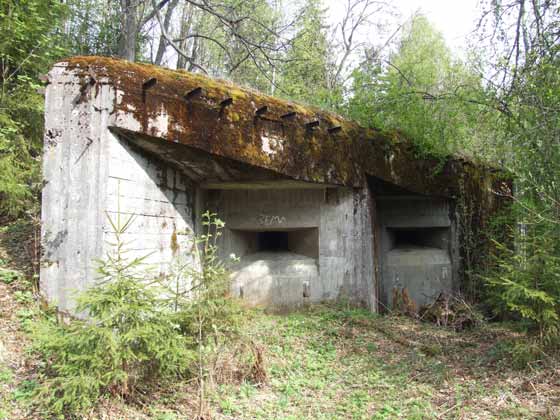

Првильно понял, что на последнем фото нижняя часть амбразуры долита?
Именно так. Причем на последних ДВУХ фото. Только на верхнем из них это сделано более основательно.
FortPskov.org
Re: Две непонятки в Островском УР [сообщение #6904 является ответом на сообщение #6888] ср, 29 апреля 2009 19:05 Переход к предыдущему сообщенияПереход к следующему сообщения
А вот на второй фото амбразура еще и с боков сужена. Так?
Ну вообще зачем амбразуры сужать надо это понятно - для увеличения ее защиты. Там изначально 76-мм планировалось, насколько я понял? Немцы решили пулеметы ставить, к примеру. Так что большие амбразуры ни к чему.
Так все поступали в случае невозможности вооружить сооружений штатным образом. Если бетона не было, мешками с песком сужали.
В КаУРе вообще случай уникальный - превращение АПК в ППК с амбразурами П-31.

Stas-Vorobiev писал(а) ср, 29 апреля 2009 19:05
Как-будто бы да. Я, честно говоря, сам больше по фотографии сужу: когда мы на этом ДОТе были, мне банкиры из Москвы стали названивать и я выпал из темы. Тут всё Юрик старался запечатлеть...
То есть моя версия, что это могли сделать наши бойцы в июле 41-го, имея для этого достаточно средств и времени, имеет шанс на существование?
Shocked Shocked Shocked Shocked Shocked
FortPskov.org

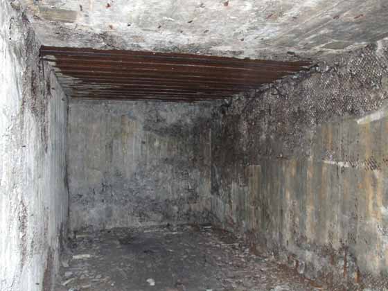

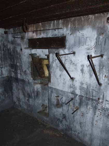

В этом АПК в амбразурах установили заслонки П-31 со станками Юшина. Очень качественно сделано, даже балку над амбразурой проложили. Изнутри не понять, что все это переделки.
Еще одной особенностью этого АПК является наличие противооткола под боевыми казематами на междуэтажном перекрытии.
Да в общем-то да.

На первой фото на лицо ужасающее качество бетонирования! В этом сооружении оно настолько ужасающее, что просто слов нет...

Залитые амбразуры в Островском УРе - это лето 1941 года, спешная подгнотовка сооружений к обороне, с установкой нештатного вооружения. Особенно показательно в этом смысле выглядит ОП в районе Захарькино. Там и следы обстрелов таких- ДОТов сохранились.
