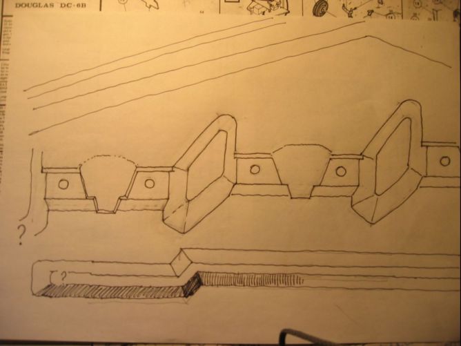

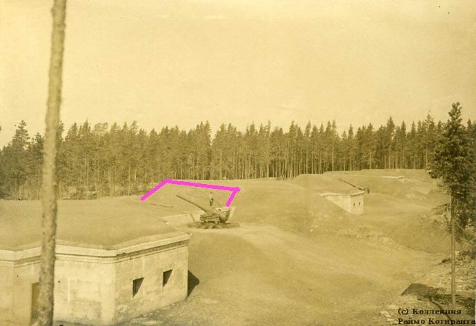

Траверсы пытался рисовать по "финской" фотографии. С "ушами" вообще завал. На аэрофото видно плохо. Вопрос. В ушах были окопы для стрелков?. И где у батареи КП? Набросайте свой черновик.
Так, я понял. Надо было первый вариант рисовать. Ладно, будем исправлять.

Re: Орудие 152/35 [сообщение #29160 является ответом на сообщение #29068] пт, 06 мая 2011 21:50 Переход к предыдущему сообщенияПереход к следующему сообщения
Ну так, кое-чего нарисовал. Форма траверсов должна быть понятна. 100% за точность ручаться не буду - пока рисовал одну ошибку отловил Sad Но кое-чего понять, надеюсь, можно будет. Да, пусть необычный вид не пугает - так получилось на "рукописном" эскизе, так и сюда перерисовал.
Картинку специально не вставляю в сообщение - она широкая, чтобы страничку не перекособочило...

Re: Орудие 152/35 [сообщение #29182 является ответом на сообщение #29176] сб, 07 мая 2011 13:39 Переход к предыдущему сообщенияПереход к следующему сообщения
А дворики не слишком глубоко "взад" задвинуты. Мне кажется,что они были как раз напротив начала расширения траверза.
Где-то так?

Re: Орудие 152/35 [сообщение #29196 является ответом на сообщение #8560] сб, 07 мая 2011 18:31 Переход к предыдущему сообщенияПереход к следующему сообщения
Попытка №3. С "ушами" пока не разобрался. Прошу табуретками не кидаться, но внести коррективы.
index.php?t=getfile&id=11214&private=0
Но судя по "финской" фотографии траверсы на варианте 2 более правильной формы, кроме горжевой части. Смотрите на линию bell, противоположная линия, с другой стороны траверса не параллельна "розовой".
Внесём коррективы позднее.
[Обновления: сб, 07 мая 2011 18:37]
Re: Орудие 152/35 [сообщение #29197 является ответом на сообщение #8560] сб, 07 мая 2011 18:57 Переход к предыдущему сообщенияПереход к следующему сообщения
Примерно так, если опираться на фото.
