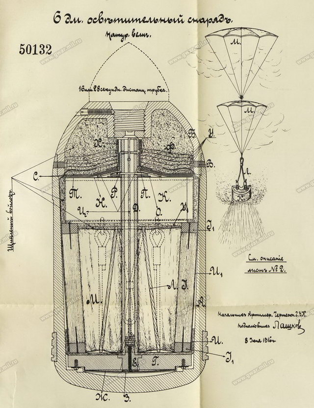

Re: Судовые 6-дм гаубицы [сообщение #62840 является ответом на сообщение #62839] ср, 19 апреля 2023 21:35 Переход к предыдущему сообщенияПереход к следующему сообщения
index.php?t=getfile&id=34717&private=0
ОПИСАНІЕ 6" осветителънаго снаряда.
/чертежъ № 50132/.
Снарядъ состоитъ:
1/ Изъ шрапнельнаго стакана А
2/ Головки Б, съ очкомъ для 16 или 28 сек. дистанц. трубокъ;
3/ Трехъ крѣпительныхъ винтовокъ В, соединяющнхъ головку со стаканомъ;
4/ Діафрагмы Г;
5/ Центральной трубки Д;
6/ Замедлительной втулки Е, съ каналомъ для запрессовки замедлителя, въ видѣ столбика пороховой мякоти, разсчитаннаго на время горѣнія отъ З,5 до 4 секундъ. Замедлительная втулка и центральная трубка припаяны къ діафрагмѣ.
7/ Чашечки Ж для помѣщенія "вышибного заряда" /3,5 граммъ ружейнаго пороха/.
8/ Крестовины З, прикрѣпленной къ діафрагмѣ 4-мя винтиками для поддержки чашечки.
9/ Папковаго обтюратора И толщин. 1/8".
10/ 2-хъ прямоугольныхъ кусковъ картона И1, которыми выстлана внутренняя поверхность снаряда; обтюраторъ и картонный чехолъ служатъ для предохраненія парашютовъ отъ загоранія при прорывѣ газовъ вышибного заряда между внутренней поверхностыою стакана и діафрагмой.
11/ Двухь дубовыхъ стоекъ J;
12/ 4-хъ резиновыхъ пластинокъ J1, прибитыхъ гвоздями на концы стоекъ. Резиновыя пластинки служатъ для смягченія удара сосудовъ при смЬщеніи снаряда вь каналѣ орудія.
13/ Двухъ полуцилиндрическихъ сосудовъ К, съ полуцилиндрическими желобками для центральной трубки. Въ сосуды впреесованъ, подъ давленіемъ около 400 атмосферъ, освѣтительный составъ изъ 80 частей баріевой селитры, 15 частей аллюмииія въ порошкѣ, 7 частей олифы и 4-хъ частей пороховой мякоти, съ заготовкой изъ 75 частей состава и 25 частей пороховой мякоти /заготовка составляетъ 1/10 часть вѣса состава/ и съ прибитыми въ 2-гь ямкахъ и въ желобкѣ на поверхности впрессованнаго состава 3-мя кончиками стопина, служащаго для передачи огня отъ дистанціонной трубки составу. Къ дну каждаго сосуда, помощью желѣзнаго ушка и стальныхъ канатиковъ Л, прикрѣплсны по двойному нарашюту, которые въ видѣ отдѣльныхъ пакетовъ М. уложены во внутрь снаряда.
14/ Матерчатой полоски Н;
15/ Картоннаго кружка О;
16/ ЖЕЛѢЗНОЙ шайбы П;
17/ Чеки Р;
18/ 3-хъ матерчатыхъ кружковъ С, діаметромъ 5''
19/ Картоннаго кружка Т, того же діаметра
20/ 4-хъ войлочныхъ кружковъ У;
21/ Войлочнаго кружка У1, сверху пакетовъ,
22/ Зубчатой полоски Ф, навернутой на стопинный приводъ Ц, который привязанъ къ центральной трубкѣ бумажыми нитками
23/ и трубочки Х, надѣтой на зубчатую полоску для устраненія ея развертыванія. Концы стопиннаго привода вставлены въ центральную трубку для передачи огня отъ дистанціонной трубки замедлителю /одинъ конецъ соединенъ со стопинной набивкой па днѣ центральной трубки, другой загнутъ и привязанъ къ верхнему концу трубки/.
Промежутки между стѣнками сосудовъ и картоннымъ чехломъ снаряда, а равно и между плоскими стѣнками сосудовъ и центральной трубкой законопачены щипаннымъ войлокомъ, а сверху по образовавшемуся желобку промазаны мазью высокой температуры плавленія,: что сдѣлано для устраненія прорыва газовъ при горѣніи состава къ парашютамъ, съ этой же цѣлью покрыты войлокомъ пакеты.
Пустота головки и неровности поверхности пакетовъ также заполнепы щипленымъ войлокомъ. Въ очко снаряда ввинчивается дистанціонная трубка, закрѣпляемая крѣпительнымъ винтикомъ.
ДѣЙСТВІЕ СНАРЯДА.
При выстрѣлѣ, соотвѣтственно устаповлепной дисганціи, огонь трубки воспламеняетъ кончики
стопина отъ заготовки и замедлителя, зажигая одновременно заготовочный составъ въ сосудахъ и эамедлитель въ центральной трубкѣ; образовавшіеся пороховые газы при горѣніи мякоти и заготовки въ еосудахъ отрываютъ головку прежде чѣмъ прогоритъ замедлитель и снарядъ нѣкоторое время летитъ безъ головки.
По прогорѣиіи замедлителя, воспламеняется вышибной зарядъ, выталкивая содержимое изъ снаряда; падая, сосуды развертываютъ парашюты, и удерживаясь послѣдними въ воздухѣ, освѣщаютъ мѣстность въ теченіе 40 - 60 секундъ, медленно опускаяеь и расходясь въ стороны.
подлиннымъ вѣрно:
Начальникъ Артиллерійской Чертежной Главнаго Управленія Кораблестроенія,
Подполковникъ Лашков
11 июня 1916 г.
