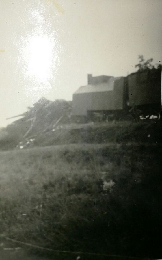

Еще одно фото полупровалившегося в разрушенный мост ж/д транспортера с бронепаровозом (жаль, что нерезко):
index.php?t=getfile&id=30554&private=0
