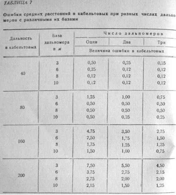

Еще одна интересная табличка - срединные ошибки измерения расстояний в зависимости от базы дальномеров и числа дальномеров
index.php?t=getfile&id=8142&private=0
Из книги В.Н.Митюгов "Вооружение и бронирование иностранных линейных кораблей", Ленинград, Ленинградский кораблестроительный институт, 1940 г. (книгу вчера выложили на арморбук )

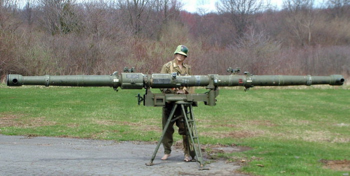

На e-bay попалось фото с подписью "German WWII Artillery 5 Meter Coastal Rangefinder"
index.php?t=getfile&id=13654&private=0
Похоже, где-то живой экземпляр сохранился. Просят за фото $3,750 Shocked , на сапоги снимавшемуся, что-ли?

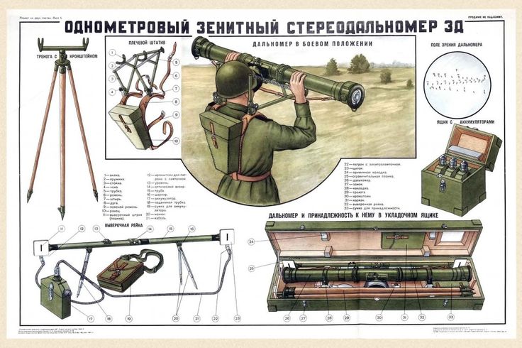

Коллеги, не найдется ли у кого-нить очень общей информации по однометровому зенитному стереодальномеру ЗД?
Год принятия на вооружение, дальность определения цели.
Что-то тыкаюсь в Сети и ничего толком найти не могу... (((
Кроме картинок, конечно.

Stas-Vorobiev писал(а) ср, 25 декабря 2024 16:22
Посмотрите "Учебник сержанта зенитной артиллерии" И.И. Кюпара (Т.1, 1948 г.). Там "ЗД" достаточно подробно описан.
https://www.voenkoma.net/wp-content/uploads/2020/03/uchebnik -serzhanta-zenitnoj-artillerii-kniga-1-1948.pdf

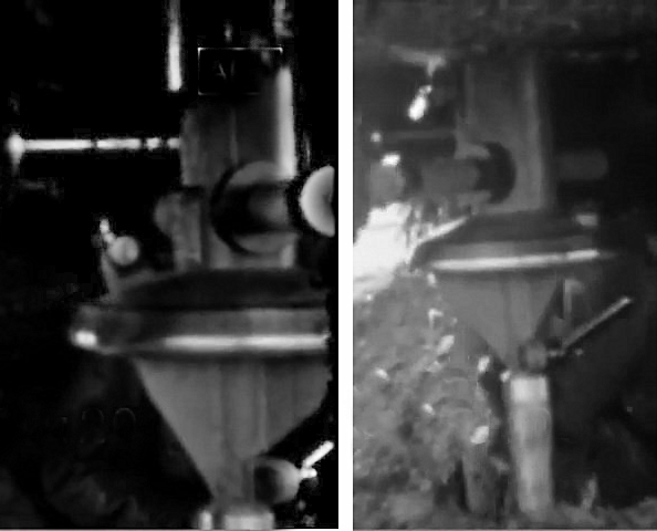

Может ли прибор с этих кадров принадлежать советским вооружённым силам?
Эти кадры засняли немцы 11 сентября 1941 г. на горе Кирхгоф под Ленинградом, захватив батарею "Аврора".
На заднем плане была кирха, и в целом по воспоминаниям ветеранов батареи "А" - в том районе у них был КП.
Мне кажется, на кадрах что-то вроде перископа? Флотского или армейского? Или немцы его притащили? Не ясно...

Ещё там был такой кадр, возможно с армейским немецким дальномером?
index.php?t=getfile&id=35647&private=0

Salamat писал(а) пн, 03 ноября 2025 06:26
Это советский перископ ПДН-2.
https://img-fotki.yandex.ru/get/9257/85084717.73/0_b9cca_e5b3028b_XL.jpg
