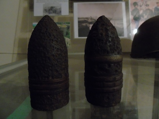

Вот, как раз тов. Сенотрусов и поведал, что у него нашлись 37-мм снаряды 2-х видов. С одним и двумя ведущими поясками. Так, может, это снаряды к разным 37-мм стволам? Виккерса и Канэ?

index.php?t=getfile&id=26529&private=0
Александр Иванович прислал фото 37-мм снарядов с форта "Красная горка".

Снарядов много разных было.
На фото у Змея - патрон с гранатой,а у Пермяка два ядра (болванки). У ядер в советский период убрали верхний поясок, латунь поясков заменили на медь.
