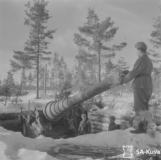

147490 "Laat.RPr,Kaarnajoki 2:n patteri. 152/35 MK asemassa. Laatokan länsirannikko 1944.03.12"
index.php?t=getfile&id=21185&private=0

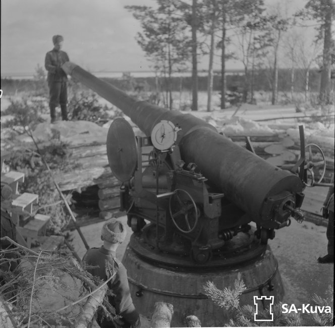

фрагмент фото крупнее:
index.php?t=getfile&id=21186&private=0

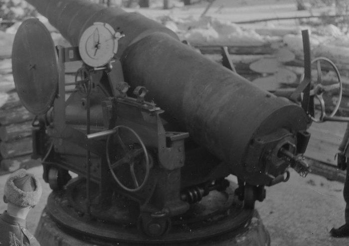

147491 (подпись та же самая)
index.php?t=getfile&id=21187&private=0

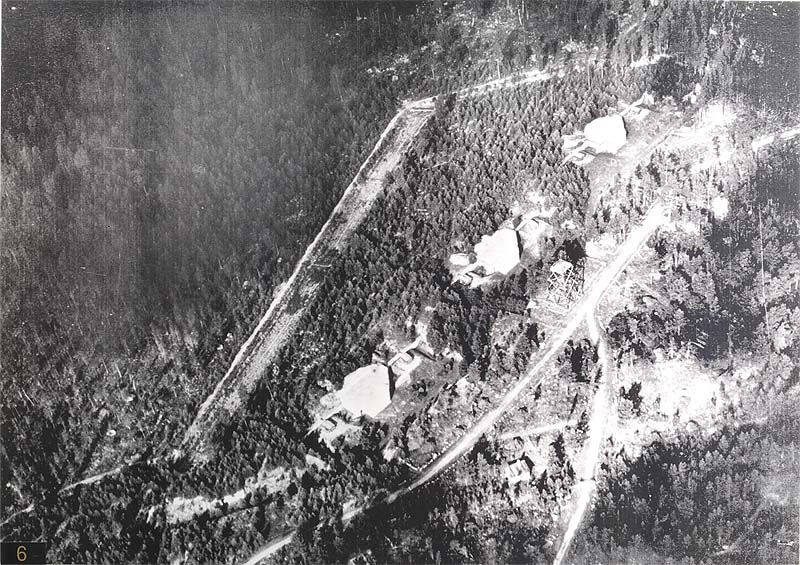

По просьбам товарищей - переснятое как-то в Свеаборгском военном музее аэрофото батареи Хяркяля. Я думал, все его уже давно видели Smile
index.php?t=getfile&id=21885&private=0
  • Вложение: PICT9343.jpg
    (Размер: 188.98KB, Загружено 3385 раз)
Re: Хяркяля [сообщение #46002 является ответом на сообщение #45995] вт, 13 августа 2013 11:50 Переход к предыдущему сообщенияПереход к следующему сообщения
Спасибо!
Фото отлично поясняет одну вещь - отлично видна общая форма казематированного траверса: слева стены под прямым углом к фронту, справа - косая плоскость. И, в общем, понятно для чего так сделали: вероятность обстрела этой батареи слева была незначительной.
То есть получается не косой траверс, а "полукосой". Smile
