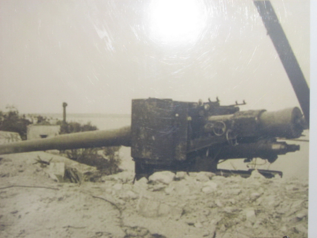

Уважаемые специалисты - можно ли по фото определить какое точно орудие стояло на Майском?
index.php?t=getfile&id=12450&private=0

Сообщений: 1393
203/50
Re: форт Первомайский [сообщение #30712 является ответом на сообщение #30709] ср, 29 июня 2011 20:53 Переход к предыдущему сообщенияПереход к следующему сообщения
203/50. Как они туда попали, вот вопрос. На минуту меня опередил RDX-весело.

Re: форт Первомайский [сообщение #30714 является ответом на сообщение #30712] ср, 29 июня 2011 20:59 Переход к предыдущему сообщенияПереход к следующему сообщения
Сообщений: 1393
Tkachenko писал(а) ср, 29 июня 2011 20:53 На минуту меня опередил [b
RDX[/b]-весело.
И что? станите оспаривать?
[Обновления: ср, 29 июня 2011 20:59]
Re: форт Первомайский [сообщение #30715 является ответом на сообщение #26449] ср, 29 июня 2011 21:00 Переход к предыдущему сообщенияПереход к следующему сообщения
Сообщений: 1393
А как попали - привезли по частям и собрали....
Re: форт Первомайский [сообщение #30716 является ответом на сообщение #26449] ср, 29 июня 2011 21:10 Переход к предыдущему сообщенияПереход к следующему сообщения
Не стану, опоздавшему - кость.
Я не о том, откуда взяли 203/50.
Re: форт Первомайский [сообщение #30718 является ответом на сообщение #26449] ср, 29 июня 2011 21:20 Переход к предыдущему сообщенияПереход к следующему сообщения
Гармашев
Сообщений: 168
Зарегистрирован: июня 2011
Причем ,похоже просто корабельная казематная установка.Правда я высказываю по памяти и могу напутать - давно этими орудиями не занимался.
Re: форт Первомайский [сообщение #30719 является ответом на сообщение #30718] ср, 29 июня 2011 21:37 Переход к предыдущему сообщенияПереход к следующему сообщения
Сообщений: 1393
судя по щиту - палубная
заводские №№ 203/50 орудий батарей № 15 и 22 с корабельными не совпадают
Re: форт Первомайский [сообщение #30720 является ответом на сообщение #26449] ср, 29 июня 2011 21:44 Переход к предыдущему сообщенияПереход к предыдущему сообщения
Гармашев
Сообщений: 168
Немного не "по теме" , но я без справочной литературы как то не припомню где у нас могли стоять 50-калиберные восьмидюймовки в палубных установках со щитами.Их всего то было немного.Если бы 45-калиберные - тогда ДА , а вот 50-калиберки редкость сами по себе и кажется вовсе не ставились в открытых палубных установках , а казематные были и как раз с маленькими щитами.
