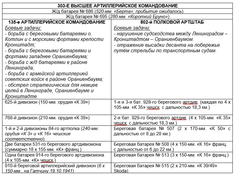

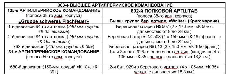

- «Gruppe schweres Flach-Feuer» - группа орудий настильного огня в составе 802-го артштаба, 1-го и 2-го дивизионов 84-го артполка (по 6 ед. 24-см. орудий «К-3» и «К-16» соответственно), 680-го (6 ед. и 3 ед. 15-см. орудий «К-18» и «К-39» соответственно) и 768-го артдивизионов (6 ед. 21-см. орудий «К-39»), 143-й береговой артдивизион (24 ед. 15,5-см. орудий «К-416»);
- «Gruppe schweres Steil-Feuer» - группа орудий навесного огня в составе 110-го артиллерийского штаба, 833-го, 854-го, 856-го дивизионов, и 3-й батареи 109-го дивизиона (суммарно 35 ед. 21-см. мортир «18»).
От создания второй группы откажутся спустя неделю, но формирование первой будет идти полным ходом. Так зачиналась бандитская осадная артиллерия под Ленинградом, в течение нескольких лет блокады бившая по городу; просто на разных этапах своего существования эти пушки участвовали в разных операциях, и в данном случае их первостепенной задачей было нанести стратегическое поражение Балтфлоту.
Помимо применения своей артиллерии немцы желали подключить к борьбе с силами КБФ береговую артиллерию финского форта «Ино». В дальнейшем в течение сентября финская армия обстреляет из трофейных советских орудий как минимум форт «Тотлебен» (факт зафиксирован немцами), но по причине малого запаса снарядов «впечатляющего эффекта» финны добиться не смогли, и стрельбу прекратили, перейдя к обороне.

17 сентября в связи со сложностью боевых задач и обилием целей, «Gruppe schweres Flach-Feuer» переподчинили от 38-го корпуса - сугубо штабу 18-й армии, расширив состав:
- 135-е арткомандование (в лесу южнее Телези);
- 802-й полк. артштаб (в р-не Михайловки; через несколько дней его НП развернётся во дворце в Знаменке);
- 625-й дивизион 15-см. орудий «К39» (готовность к ведению огня с вечера 19.09.41 г.).
- 680-й дивизион в составе трёх 3-х ор. батарей 15-см. орудий «К18» (6 шт.), «К39» (3 шт.);
- 768-й дивизион в составе трёх 2-х орудийных батарей 21-см. орудий «К39»;
- 1-й дивизион 84-го артполка в составе трёх 2-х орудийных батарей 24-см. орудий «К3»;
- 2-й дивизион 84-го артполка в составе трёх 2-х орудийных батарей 24-см. ор. «К16».
Группе были поставлены следующие задачи:
1. Уничтожение военных кораблей КБФ и «торговых судов» (как вероятных судов снабжения флота) в Невской губе, Кронштадте, и Ленинградском порту.
2. Подавление стреляющих береговых батарей на побережье Финского залива и южных фортах Кронштадта;
3. По необходимости перенос огня на сухопутные цели по фронтам Ораниенбаумского плацдарма и Ленинграда (не в ущерб первым двум задачам, считавшимся приоритетными).
Дивизионы калибром 21-24-см. развёртывались в лесах по обе стороны от шоссе Знаменка-Ропша, до самой Ропши. Периодически они меняли свои позиции.

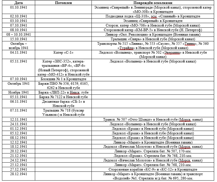

В те же дни будет тяжело повреждены авиабомбами 16 судов. Самой разрушительной и известной из атак станет сброс 23 сентября 1000-кг. бомбы (по др. данным двух 500 кг.) на линкор «Марат»; в результате кораблю оторвёт носовую часть, погибнут 324 чел.
16.09 Линкор «Марат», в Ленинграде (западная оконечность огражденной части Морского канала)
21.09 Линкор «Октябрьская Революция», Невская губа (Петергофский рейд)
21.09 Кр. «Киров», Кронштадт (Военная гавань)
21.09 Минный заградитель «Марти», Кронштадт (стенка дока им. Сургина)
21.09 Эсм. «Гордый», Кронштадт
21.09 Эсм. «Славный», Кронштадт (Большой рейд)
21.09 Канлодка «Пионер», Кронштадт (Военная гавань)
21.09 СКР «КМ-И-23», Невская губа (Петергоф)
22.09 Эсм. «Сильный», Кронштадт (Восточный рейд)
22.09 Тральщик № 206 «Верп», Кронштадт
22.09 Эсм. «Грозящий», Кронштадт
22.09 Подводная лодка «Щ-302», Кронштадт
22.09 Спасательное судно «Сигнал», Кронштадт
23.09 Эсм. «Грозящий», Кронштадт (повторная атака)
23.09 Эсм. «Сильный», Кронштадт (Восточный рейд)
23.09 Минный заградитель «Марти», Кронштадт (форт Меньшиков). Повторная атака
23.09 Кр. «Киров», Кронштадт (Военная гавань). Повторная атака
23.09 Линкор «Октябрьская Революция», Кронштадт (Малый рейд). Повторная атака
23.09 Линкор «Марат», Кронштадт (Военная гавань). Повторная атака.
23.09 Подводная лодка «Щ-305», Кронштадт
23.09 Подводная лодка «П-3», Кронштадт
27.09 Линкор «Октябрьская Революция», Кронштадт (Военная гавань). Повт. атака
27.09 Канонерская лодка «Пионер», Кронштадт (повторная атака).
После 27 сентября ПВО Кронштадта будет стремительно и максимально усилена, а значительные силы «Люфтваффе» отведут от Ленинграда на штурм московского направления.

10 октября произошла реорганизация армейской и морской групп тяжёлой артиллерии «Севера». Управление их огнём передали 303-му высшему артиллерийскому командованию, непосредственно подчинённому командованию 18-й армии.
При этом 135-е арткомандование и 802-й артштаб подчинили 303-му, назначив задачей 135-го обстрел фортов в заливе, береговых объектов на о. Котлин и южном побережье Невской губы, а задачей 802-го обстрел кораблей в акватории Невской губы и в Морском канале.
index.php?t=getfile&id=35242&private=0
К 21 октября группа береговой артиллерии 18-й армии развернулась максимально, и имела следующий состав, который останется костяком и береговой, и тяжёлой осадной артиллерии под Ленинградом до конца года:
index.php?t=getfile&id=35243&private=0
При этом 680-й дивизион (150-мм. орудий «К 18», «К 39») и 143-й береговой артиллерийский дивизион (24 х 155-мм. «К» франц.) вывели из подчинения 303-го арткомандования, передав 31-му арткомандованию 50-го армейского корпуса.

Об интенсивности продолжения использовании тяжёлой артиллерии против кораблей КБФ до конца 1941 г. говорит следующая статистика:
index.php?t=getfile&id=35244&private=0
