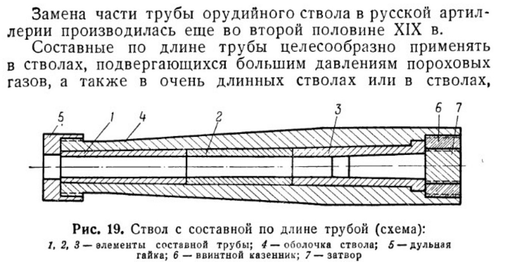

А такой вариант возможен?
index.php?t=getfile&id=33519&private=0
index.php?t=getfile&id=33520&private=0
Re: "набалдашниками" на стволах орудий башенный батарей [сообщение #61131 является ответом на сообщение #61130] ср, 19 мая 2021 13:58 Переход к предыдущему сообщенияПереход к следующему сообщения
Да, это обсуждалось.
Но "набалдашники" - это не дульные гайки.
Вот хорошо видна и гайка, и кольцо дополнительное
https://fortoved.ru/forum/index.php?t=msg&th=2514&got o=45604&rid=59&S=1cc8120936a4bba80da0a8724f1495e8#ms g_45604
