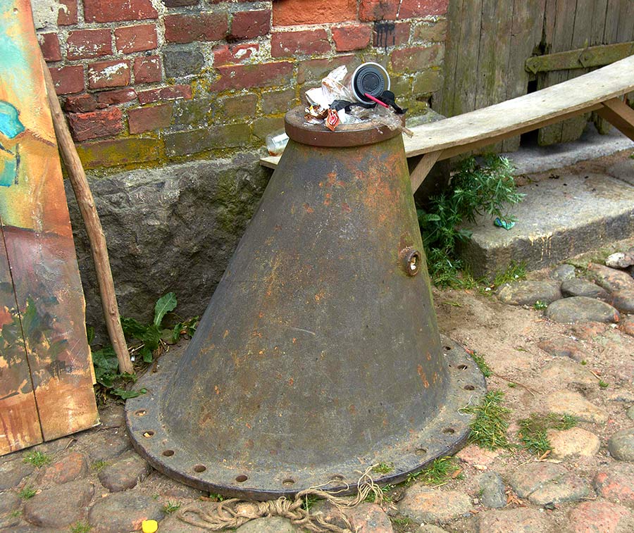

Стоит во нижнем дворе Выборгского замка. Определенно что то артиллерийское, но от чего, не нашел пока.
С обратной стороны у стены в тумбе есть дверка с задвижкой размером сантиметров 15 на 20. На тумбе - остатки зеленой краски.
Может кто нибудь определит?
index.php?t=getfile&id=30263&private=0
  • Вложение: D7K_4263.jpg
    (Размер: 175.58KB, Загружено 1244 раза)

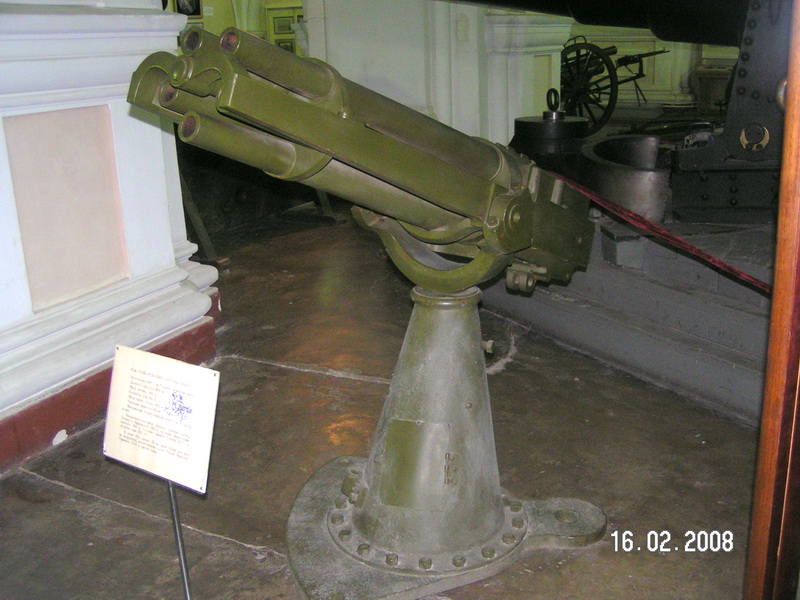

Похожее по форме скошено-конусное основание - у 47-мм пятиствольной револьверной пушки Гочкиса. Она есть в Артиллерийском музее:
index.php?t=getfile&id=30264&private=0
Но "гочкисовское" основание имеет меньше отверстий да и люк не с той стороны.
  • Вложение: PICT0165.jpg
    (Размер: 185.24KB, Загружено 1277 раз)

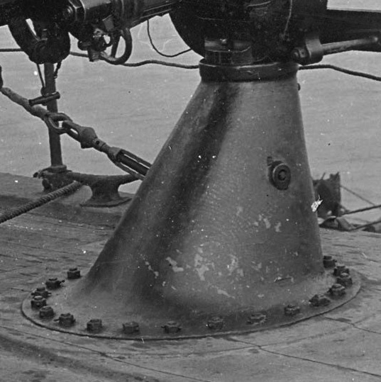

Но больше похоже на основание 75-мм морской пушки Канэ на вот этой фотографии в Википедии. У Широкорада в "Корабельной артиллерии российского флота 1867-1922" это фото подписано "75-мм пушка Канэ на станке Меллера на боковом штыре, установленная на крейсере "Громобой". Фрагмент фото:
index.php?t=getfile&id=30269&private=0

kif-info
Сообщений: 37
Зарегистрирован: августа 2012
Географическое положение: СПб и ЛО
вывезена в 2006 году с м.Игольчатый Выборгского залива, половина где-то затерялась
http://savepic.net/9588767.jpg
Re: Тумба из выборгского замка [сообщение #56476 является ответом на сообщение #56463] чт, 10 августа 2017 01:24 Переход к предыдущему сообщенияПереход к следующему сообщения
76 VK/04
76мм Руская горная пушка обр. 1904 г. На финском станке.
http://www.jaegerplatoon.net/Infantry_guns.htm
Re: Тумба из выборгского замка [сообщение #56479 является ответом на сообщение #56462] чт, 10 августа 2017 10:21 Переход к предыдущему сообщенияПереход к следующему сообщения
Tor
Сообщений: 212
Зарегистрирован: июня 2012
miall писал(а) пн, 07 августа 2017 22:19
...на станке Меллера на боковом штыре
Это он и есть.
Re: Тумба из выборгского замка [сообщение #56481 является ответом на сообщение #56479] пт, 11 августа 2017 00:50 Переход к предыдущему сообщения
Goss
Сообщений: 401
Зарегистрирован: октября 2008
Спасибо большое!
