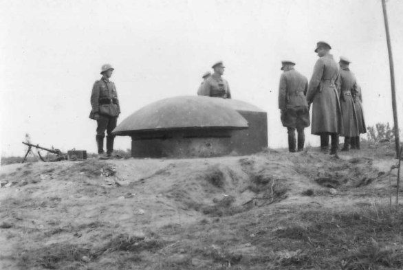

Re: Броневые будки на береговых батареях [сообщение #43276 является ответом на сообщение #27167] вс, 10 февраля 2013 21:21 Переход к предыдущему сообщенияПереход к следующему сообщения
Если убрать бетон в тыльной части бронеколпака, то он будет похож на таковые в Новогеоргиевске (Модлине).
Re: Броневые будки на береговых батареях [сообщение #43278 является ответом на сообщение #27167] вс, 10 февраля 2013 21:35 Переход к предыдущему сообщенияПереход к следующему сообщения
Вот для сравнения фото из Модлина
index.php?t=getfile&id=20631&private=0
От коллеги pietrhist c http://fortyfikacje.net/forum/viewtopic.php?t=388
index.php?t=getfile&id=20632&private=0
index.php?t=getfile&id=20633&private=0
  • Вложение: modlin.jpg
    (Размер: 35.12KB, Загружено 624 раза)
  • Вложение: Obraz 199.jpg
    (Размер: 146.44KB, Загружено 540 раз)
  • Вложение: Obraz 204.jpg
    (Размер: 131.68KB, Загружено 672 раза)
Re: Броневые будки на береговых батареях [сообщение #43280 является ответом на сообщение #43278] вс, 10 февраля 2013 21:44 Переход к предыдущему сообщенияПереход к следующему сообщения
Во, так еще и в Новогеоргиевске они есть?! Shocked
Спасибо, очень интересно!
А нельзя ли узнать, на каких фортах?
Re: Броневые будки на береговых батареях [сообщение #43281 является ответом на сообщение #43280] вс, 10 февраля 2013 21:55 Переход к предыдущему сообщенияПереход к предыдущему сообщения
Надо посмотеть. Однако, если не ошибаюсь, общее их количество в Модлине есть в статье известного польского исследователя фортификации Богуслава Пежика (перевод есть на Руфорте).
