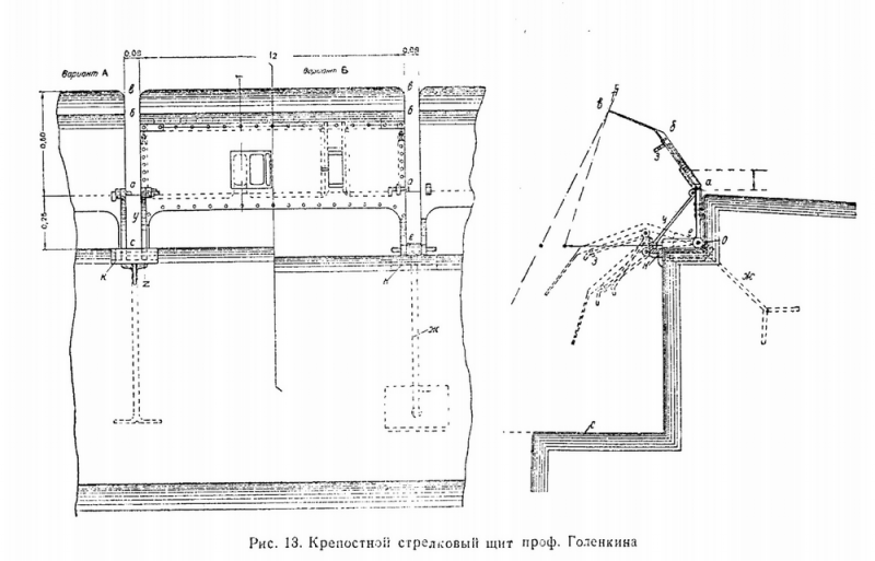

Скопирую информацию отсюда: http://www.rusantikvar.ru/forum/viewtopic.php?f=28&t=889 &start=10
К числу позднейших предложений относятся проекты щитов проф. Голенкина – крепостные, саперные и стрелковые. Эти последние щиты, предложенные в 1910 г., как бы суммируют минувший опыт устройства и применения броневых щитов как в России, так и за границей, а потому на описании некоторых из них вкратце остановимся.
Крепостной щит с двойным полотном (рис.13) рассчитан на сопротивление малокалиберной пуле. Щит спроектирован на два стрелка на том основании, что такой щит выходит более экономичным, но по той же системе, как отмечает автор, может быть построен щит и для одиночного стрелка. Длина полотна щита по линии огня 1,2 м; высота щита, считая по вертикали от линии огня – 0,5 м; общая высота щита 0,76 м. Полотно щита, как видно из рисунка, расположено под углом 45 градуса к ожидаемой траектории пули в средней его части аб и под углом 22 1/2 градуса – в верхней части бв; нижняя часть, или основание полотна щита ае расположена вертикально. При поднятом щите основание бойницы превышает гребень бруствера на 4 см. Основное полотно щита состоит из двух стальных листов – наружного толщиной 3 мм и внутреннего -2 мм, с прокладкой между ними туго спрессованной волокнистой массы толщиной около 30 мм; общая толщина щитового полотна – около 35 мм. Оба листа прочно скрепляются между собой таким способом, что скрепления не выступают с наружной стороны щита.; полотнище щита имеет две бойницы размером 15 х 7,5 см, закрываемые броневыми заслонками толщиной 6 мм. Опорами щита служат две стойки ае с проушинами для круглых осей О, посредством которых щит скрепляется (шарнирно) с анкерными болтами ж, заделанными в бетонный бруствер. В поднятом положении щит удерживается при посредстве двух упоров у, которые верхним концом шарнирно соединены с полотном щита, а нижним концом упираются в выступ металлической коробки (основание), укрепленной в бруствер на высоте локтевого уступа. В опущенном положении щит ложится на указанные выше коробки к, а упоры удерживаются в сложенном состоянии при посредстве пружинных захватов з.
В поднятом положении щит служит для укрытия стрелков во время стрельбы, а в опущенном положении служит защитой во время перерывов стрельбы, когда бойцы располагаются на стрелковой ступени. Вес щита (съемного) около 59 кг, вес установочных частей (болты, коробка) 15,95 кг. Щит создает хорошее укрытие, но демаскирует расположение, так как значительно возвышается над гребнем бруствера. Устройство полотна слишком сложно и не оправдывает некоторый выигрыш в весе (11 кг), так как щит является по существу конструкцией местного стационарного типа. Вес одиночного щита той же конструкции определяется автором в 32 кг, а потому он значительно удобнее для обращения с ним.
index.php?t=getfile&id=22242&private=0
Где-нибудь это было реализовано?
