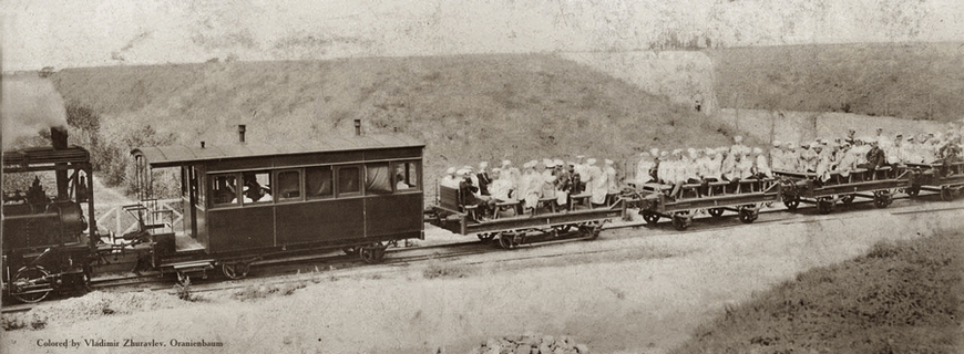

praga7 писал(а) сб, 04 марта 2023 19:59
Т.е. на обоих снимках запечатлен подвижной состав крепостной железной дороги на Котлине, это не вызывает сомнений?
С батареей Канэ не вызывает сомнений, известное фото 19 века.
Паровозы 44 серии одинаковые их в крепости было три, платформы со скамейками типа "Б". А остальное читайте сами. и известное фото из "Хронографа", обработанное В.Журавлевым Оба фото пришлось сжать. Файлообменники что-то не дружат.

Re: Железные дороги Кронштадта [сообщение #62697 является ответом на сообщение #62692] вс, 05 марта 2023 08:54 Переход к предыдущему сообщенияПереход к следующему сообщения
AV1966 писал(а) сб, 04 марта 2023 12:22
В свое время в 2015 году были проданы фото с одного альбома, со слов продавца(я ему доверяю) была подпись "офицеры переменного состава Офицерской стрелковой школы выпуска 1901 года в Кронштадте "
вот еще одна из фотографий оттуда же, о каких стрельбах идет речь?
В представленных фото вызывает сомнение, что они из одного альбома. Оформление рамок.

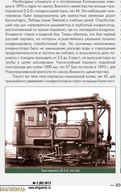

Фотография паровоза-танка Коломенского завода тип 44 в неплохом качестве есть на сайте Государственного Исторического музея
Фото из альбома с вагоном и платформами - у меня никак не привязывается к местности на Котлине Embarassed
Другое фото из альбома - снято вообще на каком-то судне...

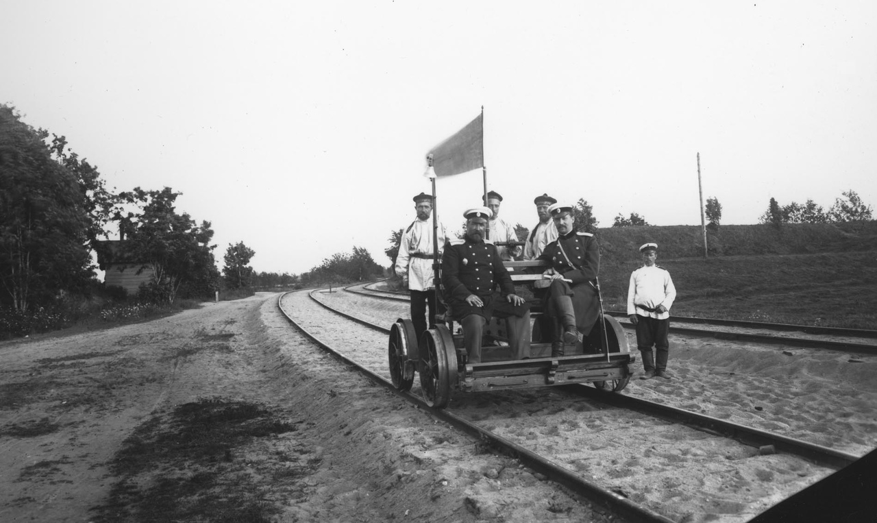

Кстати, раз такое дело, буквально на днях, как кажется локализовал еще одно давно известное фото.
Л. П. Капица с коллегой на дрезине.
index.php?t=getfile&id=34849&private=0
Думаю, это чуть западнее люнета "Литке". Там имелся такой поворот и именно с двумя колеями.
Поворот на Константиновскую дамбу (она за кадром сильно вправо). А на фото на заднем плане мы видим валы люнета "Литке" с фронта.
Это подтверждается слабо различимыми тенями на фото (солнечное освещение справа, т. е. с юга).

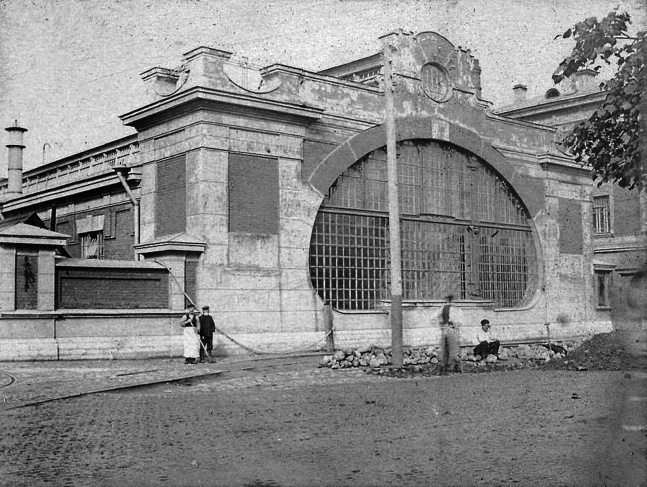

Re: Железные дороги Кронштадта [сообщение #63622 является ответом на сообщение #15841] вс, 17 марта 2024 12:52 Переход к предыдущему сообщенияПереход к предыдущему сообщения
praga7
Сообщений: 36
Зарегистрирован: апреля 2014
index.php?t=getfile&id=35077&private=0
И снова здание машинной школы. Что за ветка по ул. Петровской, так никто и не знает?
