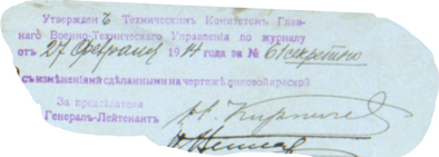

Re: "Владимирская батарея" и история развития казематированных построек в начале ХХ века [сообщение #25459 является ответом на сообщение #880] ср, 15 декабря 2010 19:26 Переход к предыдущему сообщенияПереход к следующему сообщения
index.php?t=getfile&id=9780&private=0
Этого достаточно?
Такие штампы с подписями стояли на каждом утвержденном ГИУ или ГВТУ чертеже.

Re: "Владимирская батарея" и история развития казематированных построек в начале ХХ века [сообщение #25461 является ответом на сообщение #880] ср, 15 декабря 2010 21:34 Переход к предыдущему сообщенияПереход к следующему сообщения
Во-первых мы ушли от обсуждаемой темы.
Во-вторых, обратите внимание на год указанный на приведённом Вами штампе.
Чертежи КГ утверждались осенью 1909 года. ББ в 1912 году. И только ГИУ, без штампов, а так, как я указал выше. Так, что штамп сей ничего не доказывает, поскольку более позднего периода.

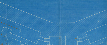

Промежуток между башнями ББ 311 index.php?t=getfile&id=9781&private=0
