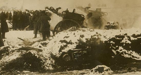

Как называются сии пушки?
index.php?t=getfile&id=21393&private=0
index.php?t=getfile&id=21394&private=0
Спасибо!

Re: Что за орудие? [сообщение #44987 является ответом на сообщение #44986] вс, 09 июня 2013 14:18 Переход к предыдущему сообщенияПереход к следующему сообщения
Александров
Сообщений: 396
На верхней картинке немецкий станковый пулемёт MG-08, на нижней ничего не понятно.

Re: Что за орудие? [сообщение #45011 является ответом на сообщение #44988] вт, 11 июня 2013 17:52 Переход к предыдущему сообщенияПереход к следующему сообщения
Войцехович
Сообщений: 465
Таки мне кажется на снимке не орудия, а передки или зарядные ящики с поднятыми вверх дверцами.

Re: Что за орудие? [сообщение #45019 является ответом на сообщение #45011] вт, 11 июня 2013 22:01 Переход к предыдущему сообщенияПереход к следующему сообщения
Войцехович писал(а) вт, 11 июня 2013 17:52
Похоже на то.

Re: Что за орудие? [сообщение #45020 является ответом на сообщение #44988] вт, 11 июня 2013 22:59 Переход к предыдущему сообщенияПереход к следующему сообщения
Змей
Сообщений: 121
Зарегистрирован: января 2013
[quote title=Р-039-ж писал(а) вс, 09 июня 2013 17:04]
Александров писал(а) вс, 09 июня 2013 14:18
Пулемёт MG-08 могли называть "револьверной пушкой"?
Я видел фотографию немецкой модификации 37мм автомата Максима, переделанного для стрельбы по аэропланам, на которой оригинальная немецкая подпись гласила "револьверная пушка" Smile
Просто германцы во время ПВМ активно (фото не один десяток)использовали свои и трофейные 37- и 47мм пятиствольные гочкисы (т.н. револьверные пушки), вот по аналогии со скорострельностью и могли вешать ярлык "револьверная"
Re: Что за орудие? [сообщение #45021 является ответом на сообщение #45020] вт, 11 июня 2013 23:19 Переход к предыдущему сообщенияПереход к следующему сообщения
Змей писал(а) вт, 11 июня 2013 22:59
Просто германцы во время ПВМ активно (фото не один десяток)использовали свои и трофейные 37- и 47мм пятиствольные гочкисы (т.н. револьверные пушки), вот по аналогии со скорострельностью и могли вешать ярлык [i]"револьверная"[/i
То есть, предположение верно, что могли назвать пулемёты "револьверными пушками"? Посыл для вопроса был такой, в оригинале: "на валах крепости находились револьверные пушки, которые сняли и использовали их в полевых условиях".
