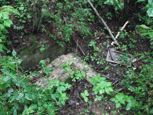

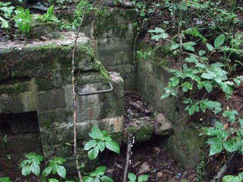

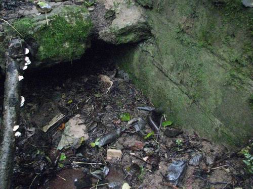

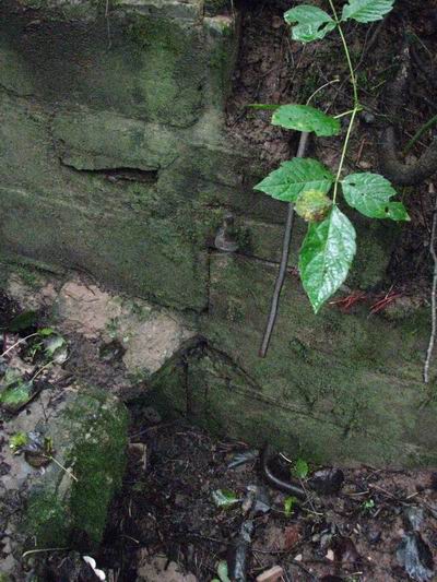

Остатки сооружения в ОП Богданово под Псковом (Гдовское направление). Оборонительны обвод линии Пантера севернее Пскова.
На фотографиях видна ниша во фронтальной стенке, выступ в сторону фронта, в прошлом отделенный от от основного помещения дверью на петлях, еще одна крупная ниша под этим выступом, скобы.

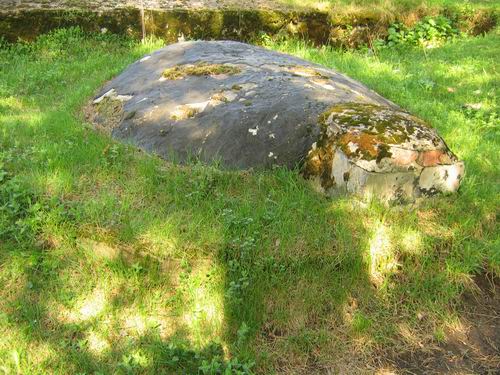

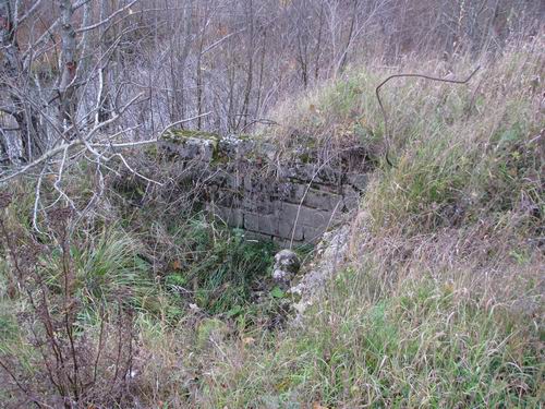

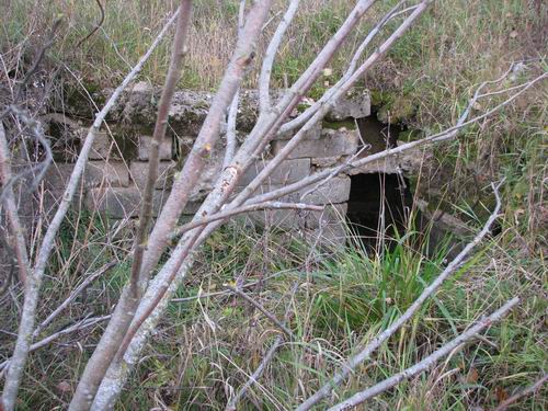

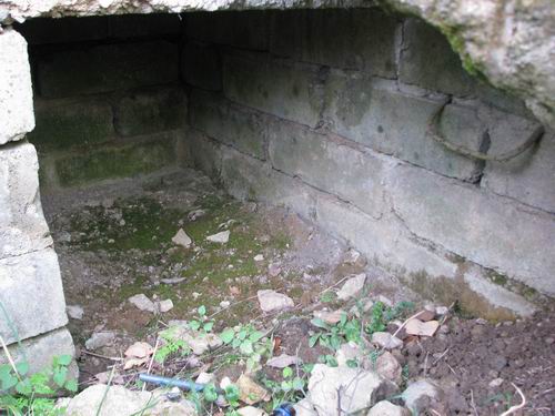

Аналогичное сооружние в районе Адворицы (между псковом и Изборском). Что интересно - линия Пантера здесь не проходила. Сооружение расположено рядом с котлованом советского АПК, фронтом на восток. Конструкция аналогична Богдановсскому.
Может быть эти сооружения являются НП? Оба расположены на небольших естественных возвышениях.

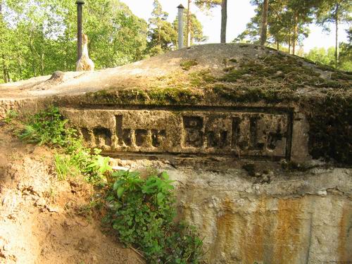

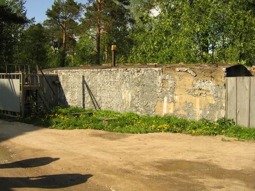

Вот еще несколько фотографий немецких сооружений в Пскове

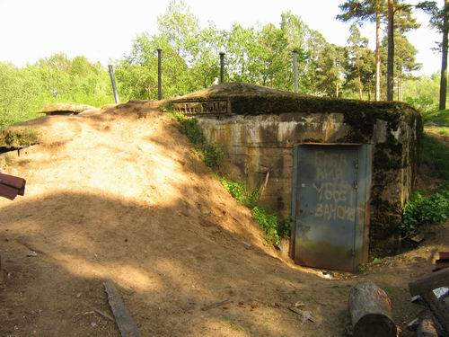

"Bunkrr Bullr" как написано на фасаде сооружения представляет собой почсти стандартное убежище, но с двумя, оформленными в виде тупика входами, над одним из которых и размещен единственный в своем роде барельеф. Еще отличием данного сооружения является полукруглое перекрытие в противовес стандартным двускатным. Барельеф и перекрытие даже сперва навели на мысль - не может ли быть это 1-я мировая?

Пулеметный колпак...
index.php?t=getfile&id=3923&private=0
Хозяин бункера
index.php?t=getfile&id=3924&private=0

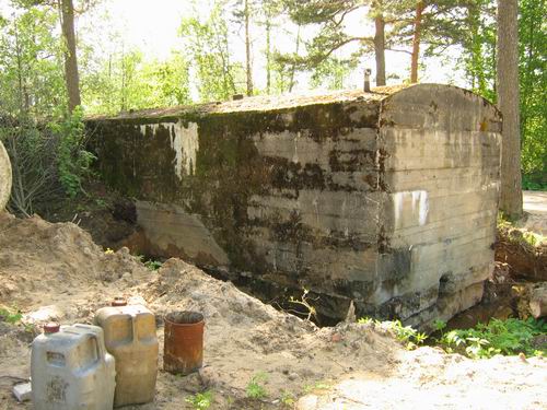

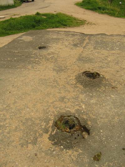

Еще один не стандартный бункер ввиде двух классических убежищь соединенных ввиде буквы "Г"., одним входом не защищщенным сквозняком или тупиком и двумя окнами (одно заложено). перекрытие не двускатное, а полукруглое.
Вопрос - назначение бункера. Предположительно он был связан с радиотехническим хозяйством (на перекрытии трубы для установки радиомачт). Возможно что это запасной радиоцентр аэродрома или пункт управления обороной сектора.

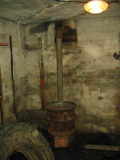

Аутентичные закладные части
index.php?t=getfile&id=3929&private=0
Печка на штатном месте
index.php?t=getfile&id=3930&private=0

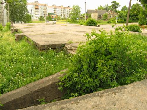

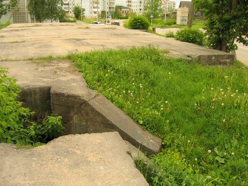

Немецкое фортификационное сооружение в Острове
Представляет собой довольно значительный объем, сравнимый с бывшим радиоцентром на Плехановском Посаде в Пскове. Аналогично имеется широкий входной проем, 4 запасных выходов шахтного типа, вход с противоположной стороны. В 2-х метрах от основного сооружения построен еще один бункер типа радиоцентра (на перекрытии характерные отверстия для установки антенно-мачтового хозяйства). Интересно, что расположение двух бункеров в непосредственной близости, организации входов из промежутка между ними и укрепление грунта откосами обеспечило сооружения своеобразным сквозником - защищающим входы от последствий действия ударной волны. В сравнении с бункером на Плехановском Посаде бросается в глаза меньшая толщина бетона и более "экономичный" подход к строительству. Не исключено что период возведения сооружения 1943-1944 гг. Весь комплекс по своему интересен, аналогов пока неизвестно. Это может быть как чистый узел связи, так и пункт управления обороной Острова. Расположена на выезде из Острова в сторону Палкино.

А что это за "пулеметный колпак"? Справа заложено кирпичем - это амбразура?
Re: Немецкая фортификация 1941-1944 гг. в Псковской области [сообщение #7966 является ответом на сообщение #7962] чт, 11 июня 2009 12:55 Переход к предыдущему сообщенияПереход к следующему сообщения
Конечно это никакой не колпак Wink, а переерытие одного из многочисленных из пристроенных к сооружению погребов. Сооружение образует костяк со всех сторон окруженный погребами различных хозяев. Первоначальную формк можно понять только поднявшись на перекрытие.

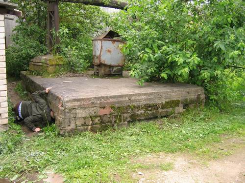

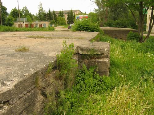

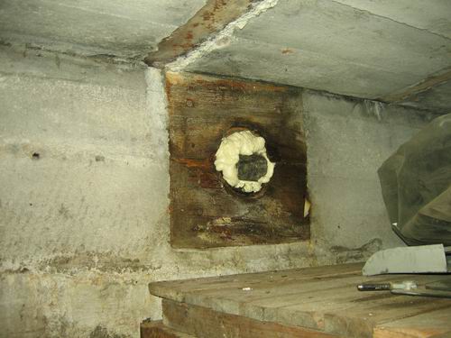

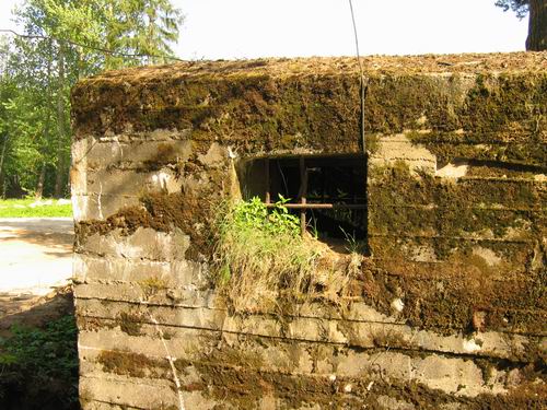

Немецкий бункер в д.Неелово на территории "Псковагропромснаба".
Прелставляет собой сооружение примерным размером 4,5х4,5 м со входом с южной стороны от шоссе Псков-Рига и тремя амбразурами по сторонам света. Крыша в прошлом была усилена мешками с цементом в бумажной укупорке. рядом с шоссе Псков-Рига перед конторой Сельхозтехники до 70-х годов был немецкий 2-х (?) этажный бункер из блоков в котором молоко принимали.
index.php?t=getfile&id=4009&private=0
Вид с юго-востока

Внутренние интерьеры. Видна западная амбразура.

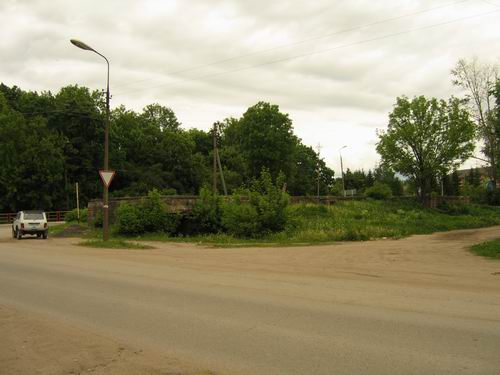

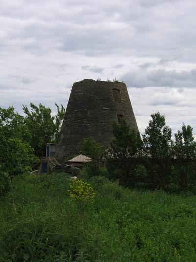

Мельница в д.Неелово. Во время окупации немцы ее отремонтировали и использовали как казарму.
