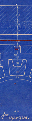

По просьбе Владимира Федоровича выкладываю фрагмент плана ББ Ино.
index.php?t=getfile&id=9808&private=0
Отмечено место возможных работ по установке основания лебедки.
  • Вложение: 1.jpg
    (Размер: 119.17KB, Загружено 1421 раз)

В данном месте от поверхности до песка от 2,5 до 3 м бетона.
Re: "Владимирская батарея" и история развития казематированных построек в начале ХХ века [сообщение #25518 является ответом на сообщение #880] вс, 19 декабря 2010 19:11 Переход к предыдущему сообщенияПереход к предыдущему сообщения
По инструкции ГИУ от 1914 года - 7 футов (примерно 2,10 м).
Но.
Это по инструкции.
В сообщении Батарейца написано - в 35 см от поверхности бетона появился песок.
От какой поверхности? Нижней, или верхней.
Вопрос задан не случайно, поскольку перекрытие бетонной стяжкой пространства между напольной стеной и тюфяком выполнялось следующим образом - засыпался песок с трамбовкой, затем слой щебня с трамбовкой, и только на щебень укладывался бетон.
Итого имеем:
1.Халтура предков - полная чушь, учитывая просмотренные мною дела, где упоминаются крепостные контролёры, и то как была построена их работа. И как жёстко осуществлял контроль инженерный комитет ГВТУ. (Рекомендую - 1360, 1, 842). Целый генерал, Малков-Панин, лично осмотрел все тонкости первого башенного гнезда ББ КГ, лично замерил рулеткой размеры погребов и стеллажей в них, а на следующий день устроил совещание в комитете, предоставив список упущений строителей с указанием устранить в недельный срок. И через неделю опять был на Красной Горке с инспекцией.
Поручик Иванов (1 ККАП, 4 рота, младший офицер), был командирован на КГ для ФОТОФИКСАЦИИ всего процесса монтажа башенных конструкций и самих башен впоследствии, а также бетонных работ, с ЕЖЕНЕДЕЛЬНЫМ фотоотчётом перед начальником артиллерии крепости.
Тему халтуры можно смело закрыть. А тем более на таком объектк как КГ.
2. Версия 1 - попадание в вышеобозначенное место (на картинке).
3. Версия 2 - приготовлена "пустота" для закладных некоего оборудования - той же лебёдки, например, по неизвестной нам (пока) причине не установленной.
Коллеги RDX и Батареец. Предлагаю Вам обменятся необходимыми копиями документов (хотя бы в личной переписке, ежели стесняетесь - здесь), и рвение в обвинение предков в халтуре перенаправить на решение любопытной "загадки".
Я этим сейчас заниматься не могу, и по той причине, что добрался только до 1917 года (new данные КГ). Бежать в 1929 год на Миллионную нет времени.
Успехов.
Примечание: если, конечно, Ваша цель - выяснить истину, а не заниматься тем, чем иногда, и кое-кто, здесь занимаются.
Ещё раз успехов.
