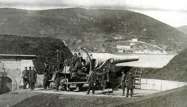

Как я понимаю что-то турецкое

Re: Разные разности (артиллерийские) [сообщение #49947 является ответом на сообщение #2797] вт, 19 августа 2014 19:14 Переход к предыдущему сообщенияПереход к следующему сообщения
Ну, как бы, да.
Re: Разные разности (артиллерийские) [сообщение #49948 является ответом на сообщение #49947] вт, 19 августа 2014 19:26 Переход к предыдущему сообщенияПереход к следующему сообщения
Войцехович
Сообщений: 465
Ну как бы 400 мм. немецкая береговая пушка обр.1880 г.

Re: Разные разности (артиллерийские) [сообщение #49949 является ответом на сообщение #49948] вт, 19 августа 2014 19:34 Переход к предыдущему сообщенияПереход к следующему сообщения
Что-то на глаз совсем не тянет на 400 мм.
Там и снаряд на переднем плане какой-то махонький...
Re: Разные разности (артиллерийские) [сообщение #49951 является ответом на сообщение #2797] вт, 19 августа 2014 20:08 Переход к предыдущему сообщенияПереход к следующему сообщения
А это, часом, не Крупповская родственница наших 11" ? Фото это в этой ветке пару раз уже было, но не помню подписей, а искать долго Sad Кстати, Владимир Андреев таки прав, когда гонял меня за размещение фото в этой ветке. Действительно, при разрастании оной, нужную фотографию искать долго Sad
Re: Разные разности (артиллерийские) [сообщение #49952 является ответом на сообщение #2797] вт, 19 августа 2014 20:13 Переход к предыдущему сообщенияПереход к предыдущему сообщения
Нашел - на 2 странице ветки с подписью, что это 28-см орудие в Босфоре.
