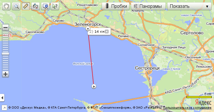

Re: Отзывы, критика, пожелания [сообщение #35560 является ответом на сообщение #35547] вс, 04 марта 2012 23:57 Переход к предыдущему сообщенияПереход к следующему сообщения
Tkachenko писал(а) вс, 04 марта 2012 16:13
От форта Обручев до побережья 18 вёрст. Такая "небольшая" остаётся полоска глубоководья в 6 вёрст шириною и весь Ваш огонь с Обручева летит к чёрту.
Однако, Финзалив усох...
index.php?t=getfile&id=15788&private=0
  • Вложение: 14km.jpg
    (Размер: 101.09KB, Загружено 1387 раз)
Re: Отзывы, критика, пожелания [сообщение #35561 является ответом на сообщение #15474] пн, 05 марта 2012 01:17 Переход к предыдущему сообщенияПереход к предыдущему сообщения
Написано чётко - до побережья, а не Терийоки, 18 вёрст. Это район основных целей форта - в 1939-1944 цель №604. До Терийоки (цель №603) 75 кбт по дальномеру с ГКП (ЖБД форта "Обручев" 1942 г.).
Усох не залив а Ваша карта "подсохла" почти на километр.
Но у Вас же 10-дм орудие с Воробьёвым и Буйницким на три версты стреляет. Ну, максимум на - шесть.
А к 1904 году (когда форты должны были вступить в строй) согласно Руководству - 12 вёрст. Так что извините. Не катит тема.
