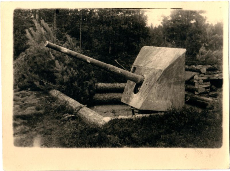

Re: Разные разности (артиллерийские) [сообщение #65618 является ответом на сообщение #2797] пн, 05 января 2026 07:48 Переход к предыдущему сообщенияПереход к предыдущему сообщения
Salamat
Сообщений: 751
Зарегистрирован: августа 2017
На Госкаталоге появился снимок из Музея обороны и блокады Ленинграда,
датированный 1941 годом и названный "Морская пушка с крейсера "Аврора" в артиллерийском дворике".
https://goskatalog.ru/portal/#/collections?id=67860376
Но в 1941 г. на Авроре стояли 130/55, 76-мм. Лендеры, и 45-мм. 21-К.
А эта по факту - 57-мм. Гочкис. И откуда снимок... с Ханко? Или это Первая Мировая, не правильно атрибутированная?
Чтобы такие пушки стояли в обороне Ленинграда не слышал...
