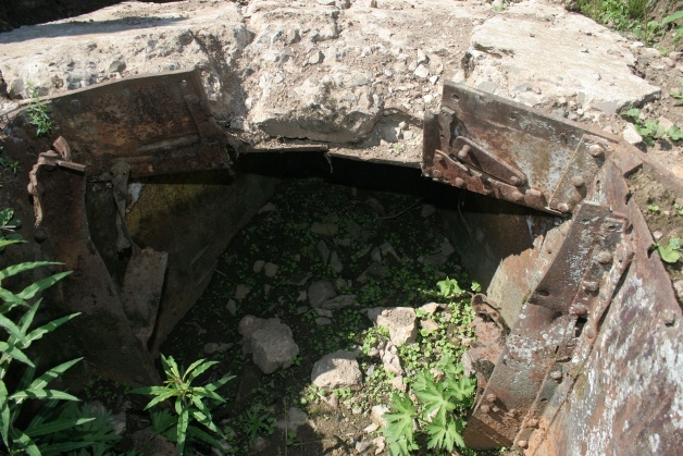

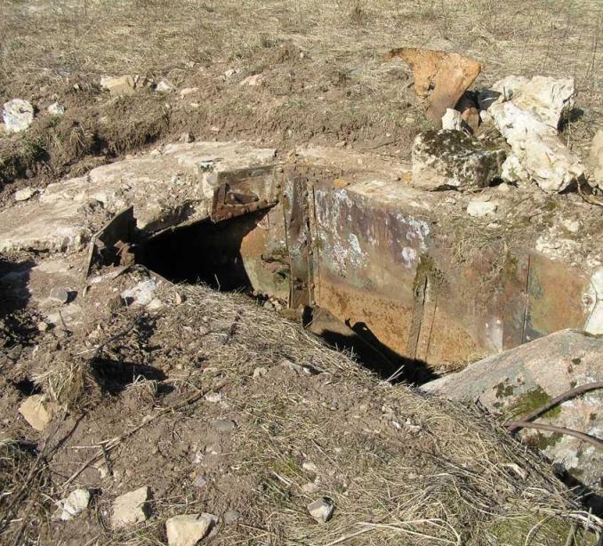

Кто-нибудь встречался с такого рода огневыми точками?
Не спрашиваю - где? Хотелось бы увидеть её в "оригинале" (на фото).
Какое вооружение и цели? Взаимодействие с ДОТами,ДЗОТами...

Да, видели несколько.
На Дальнем Востоке в составе Хасанского УР (бывшая часть Посьетского УР). Там, в бывшем Посьетском УР, соорудили как минимум около 2-х десятков ОТ на базе танка МС-1. Причем танк без гусениц ставился на капитальное основание (бутобетон или каменнобутовая кладка) с внутренним помещением укрытия для личного состава и выходом в тыл. Корпус танка бетонировали с боков. Лично видел два сооружения в районе оз. Хасан. Фото (Ю. Иванова) есть в Цитадели № 12.
Вооружение, честно говоря не уверен, какое у них было. Возможно их перевооружали орудиями. Некоторые косвенные данные на это указывают.
Задачи довольно разные. Как типичные для любого форт сооружения (борьба с пехотой), так и нетипичные - подавление ОТ противника (а до сооружения японского УРа порой были считанные метры!)...
Помимо этого довольно известен факт массового применения МС-1 в Карельском УР. Некоторые до сих пор находят поисковики...
А, кстати, данные сооружения откуда есть?
Полагаю, Кингисепский УР?

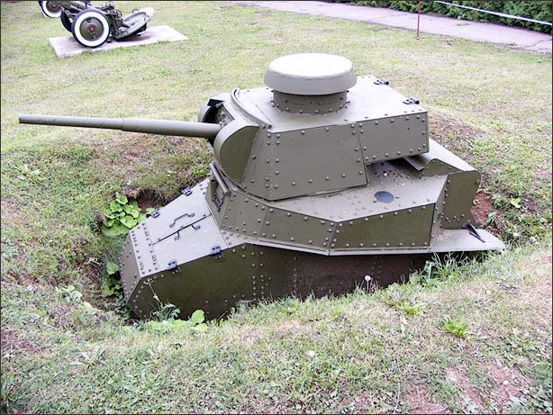

К верхнему фото (Музей ВОВ на Поклонной горе в Москве) добавлю текст с музейной таблички:
" Сооружение для танка МС-1 (Т-18) (неподвижная бронированная огневая точка).
Сооружение предназначалось для ведения огня из пушки или пулеметов, для защиты расчета и оружия от пуль и осколков. Согласно распоряжению наркома вооружений СССР от 2 марта 1938 г. танки, не подлежащие ремонту, стали использовать в качестве неподвижных огневых точек. Сооружение представляло собой установленный в окопе танк МС-1 (Т-18) без двигателя и ходовой части, оснащенный 45-мм пушкой.
Тактико-технические характеристики?
Толщина брони, мм..........................8 - 16
Вооружение:
45-мм пушка обр. 1932 г./пулемет ДТ
Расчет, человек............................2
Размер окопа: длина/ширина/глубина, см.....380/220/100 "

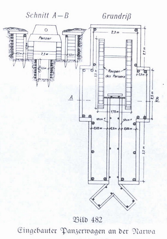

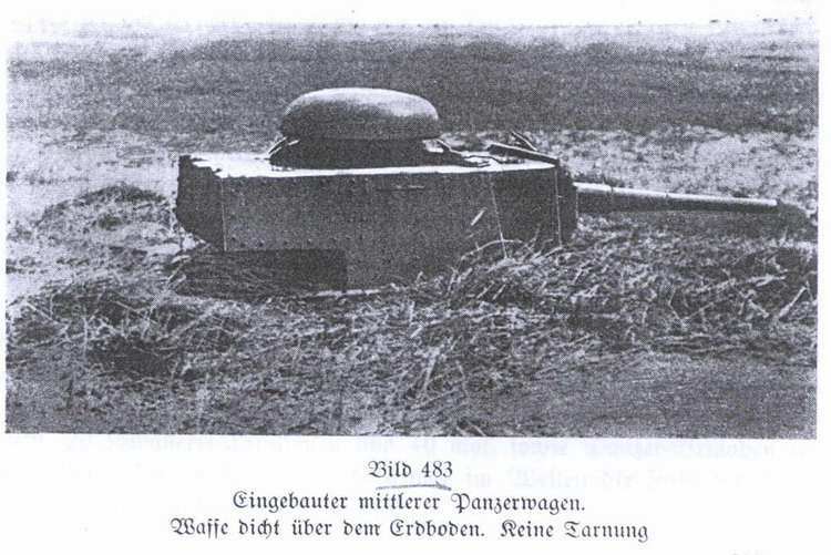

Камрады в своем Денк... привели рисунок сооружения с применением Т-18. Правда в дерево-земляном исполнении.
