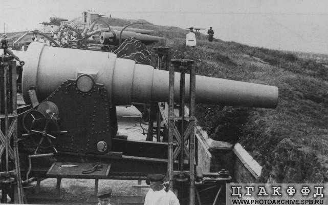

На фортификейшн в ветке "Михайловская крепость (Батум)" выкладывал 4 фото из ЦГАКФФД с береговой артиллерией: http://www.fortification.ru/forum/index.php?action=vthread&a mp;forum=20&topic=1521&page=0.
Подписи к фото с обобщенным указанием - "Кавказ" - вызывали сомнения, где это находится. Так как наткнулся еще на одно фото про эти орудия, то выкладываю здесь "объединенную" подборку.
"Вид дальнобойного орудия тяжелой крепостной артиллерии. 1898 г. Кавказ."
index.php?t=getfile&id=542&private=0

На последнем снимке 4 шт. 6" в 190 пудов. По остальным посмотрю, типа ряды колец поотсчитывать... Wink
Re: Артиллерия Михайловской крепости (Батум). [сообщение #1576 является ответом на сообщение #1331] пн, 18 августа 2008 11:24 Переход к предыдущему сообщенияПереход к следующему сообщения
Вот попробовал посмотреть в толстую книжку. На первой фотке э-э-э предположительно Wink 11-дм. пушка обр. 1877 г. производства Круппа на станке того же Круппа, дальше за ней - 11-дм. пушки обр. 1877 г. производства ОСЗ скрепленные до дула. На второй фотке ближняя - тоже 11-дм. пушка обр. 1877 г. производства ОСЗ; как угадать тип мортиры пока не представляю... И маленькое дополнение к пятой фотке: 6-дм. пушки в 190 пудов на станке Дурляхера.

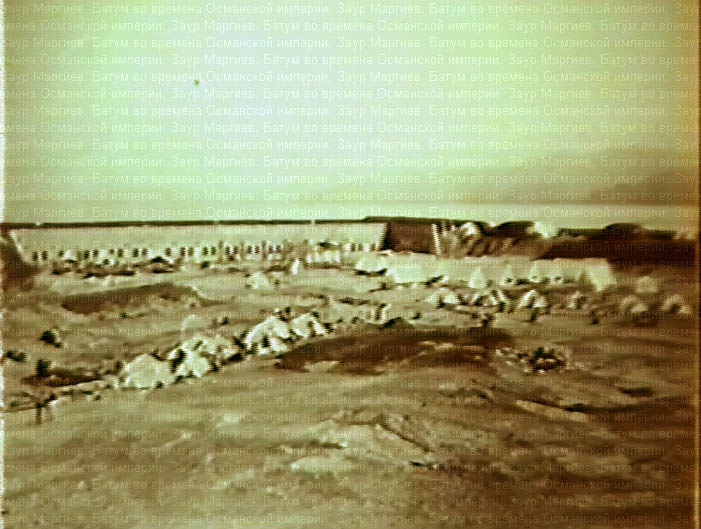

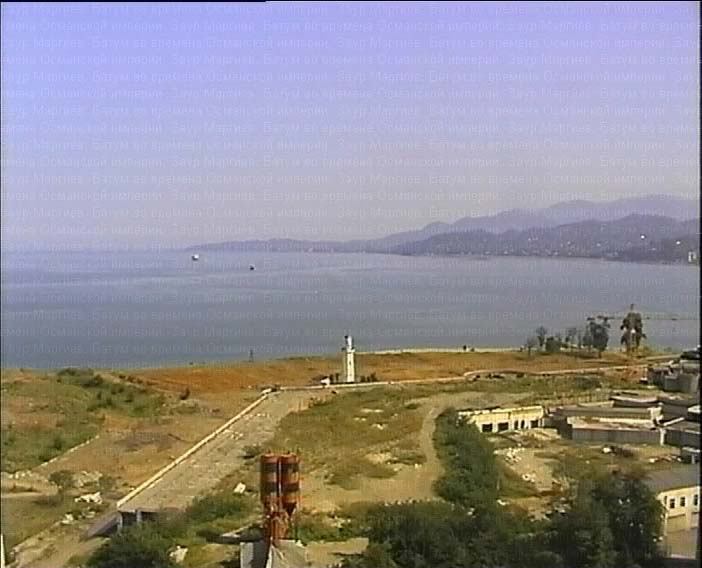

Фото сделано 25 сентября 1888 г. в день приезда императора Александра III в Батуми. Фотограф Кушнерский
Видны даты 1878 1888 Окончание русско-турецкой войны и год приезда царя. Укрепление называется Бурун-табие. По названию мыса
Укрепление основано по одним данным в 1704 г. по другим во время Крымской войны.
В Батуми Имелось еще укрепление Сары-су, по названию речки. Разрушено в 1893 г.
Подробнее в книге "Батум во времена Османской империи"
index.php?t=getfile&id=5189&private=0
index.php?t=getfile&id=5190&private=0
index.php?t=getfile&id=5191&private=0
index.php?t=getfile&id=5192&private=0
