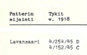

Фрагмент таблицы о состоянии финской береговой обороны на 1918 год. Похоже - на май месяц.
index.php?t=getfile&id=20610&private=0

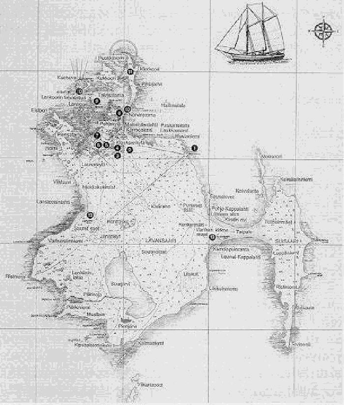

Знать бы ещё точные координаты, где батареи находились.
На имеющихся схемах весьма "подозрительно" выглядят 2 насыпи:
от бух.Окольная на юго-запад острова и от западной части посёлка до Т-образного гранитного пирса в бух.Рыбачья.
index.php?t=getfile&id=20625&private=0
Вторая на 80-е годы представляла из себя каменную наброску из булыжника и валунов (хорошее место ноги ломать, если решили пирс посмотреть). Вызывает сомнение, что это могло быть основанием под полотно железной дороги.
С первой - интереснее. Прямая как стрела, следы водоотводных канав. На острове все остальные дороги - обязательно петляют. Классическая ж/д насыпь. Местами, правда, уже переходит в "естественный рельеф". И идёт на западный берег от пирса в Окольной. Т.е. против кого там могли быть батареи ?
Западный берег, увы, обследовать так и не пришлось. Один раз был, когда озеро посмотреть хотелось; другой - когда за грибами ходили и в первый раз видел, как огромные и чистые "белые" растут на песке во мху недалеко от полосы прибоя; третий - на охоте были (плюс - грибы собирали).
На схеме по сЦылке miallа эта "стрела" тоже видна (из точки № 1)
index.php?t=getfile&id=20626&private=0

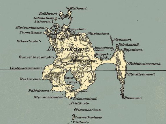

Для размышлений - фрагмент финской карты-километровки издания 1940 года. Топосъемка - 1914 года.
index.php?t=getfile&id=20634&private=0
Re: о.Мощный - Lavansaari - история, легенды и реальность [сообщение #43290 является ответом на сообщение #43279] пн, 11 февраля 2013 01:11 Переход к предыдущему сообщенияПереход к следующему сообщения
miall писал(а) вс, 10 февраля 2013 21:38
Дык, эта, по ссылке с фото 6-дюймовки в подписи говорится, что 10-дюймовая батарея была на мысу Ристиниеми, а 6-дюймовая - на мысу Куккоорилле (типа Петушиный в переводе получается). А вот здесь, на страничке с фото пристани у Мустаниеми, в подписи сказано, что работы по постройке пристани вёл капитан Maltshikoff и что извёл он на это много лучшего леса, отчего жители острова Лавансари невзлюбили его и затаили злобу. Однако, капитан выправил дело, пообещав передать построенную пристань в пользование жителям острова. Больше ничего из гуглоперевода понять не смог.
От пристани у Мустаниеми прямая, как стрела, насыпь в юго-западном направлении выходит как раз на мыс Ристиниеми, к 10-дюймовой батарее.

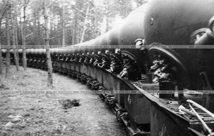

Если же серьезно, то, судя по этому снимку, узкоколейная железная дорога существовала на Лавенсаари и в годы Великой Отечественной:
index.php?t=getfile&id=20640&private=0
ЦГАКФФД, Ар 117302, "Склад мин.", Лавенсаари о., 1944 год, автор - Коровин Л.И.
