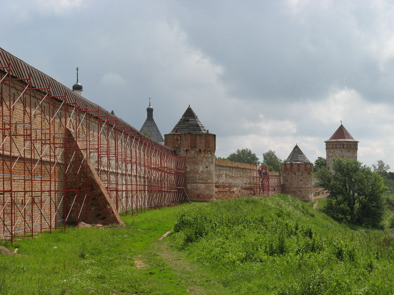

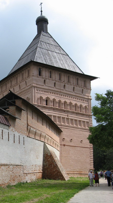

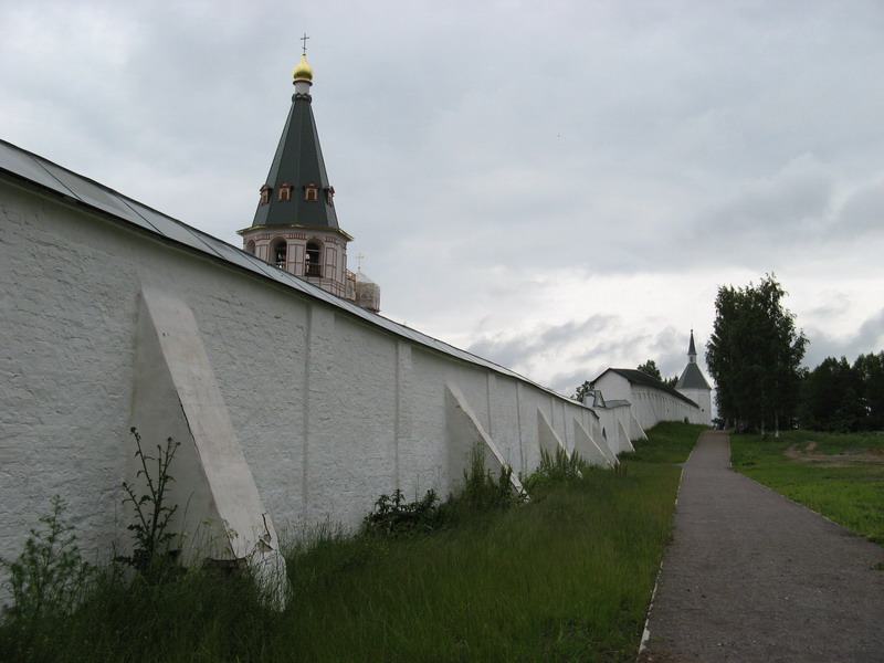

А позвольте задать вопрос о назнечении оных? Я так полагаю служат они дополнительной подпоркой для стены. В таком случае почему они имеют неравномерное распределение? Разные стены одного и того же монастыря могут как иметь контрфорсы, так контрфорсы могут и отсутствовать. И даже в пределах одной стены они могут быть наравномерно распределены. Для примера пара фото:
Валдай. Иверский монастырь:
index.php?t=getfile&id=109&private=0
Как видно здесь контрфорсы идут вначале стнеы. Но дальше к башне они уже отсутствуют.

index.php?t=getfile&id=110&private=0
index.php?t=getfile&id=111&private=0

многое зависит от толщины стены и грунтов под ней. Задача контрофорсов, не дать стене опрокинутся. Кстати, надо смотреть уровень земли перед стеной и за.
Re: Контрфорсы [сообщение #780 является ответом на сообщение #758] пт, 11 июля 2008 10:13 Переход к предыдущему сообщенияПереход к следующему сообщения
В Иверском монастыре на фото контрфорсы выполнят ф-цию подпорки стенки, что бы она не обрушилась (стена то почти декоративная.
В Суздале на первом снимке можно предположить, что помимо ф-ции укрепления стены контрфорс мог выполнять еще и оборонительную ф-цию позволяя сброшенным сверху камням, бревнам и пр. летель горизонтально к земле тем самым увеличивая зону поражения. Но не факт что это именно этот случай. В любом случае он дополнительно укреплял подошву стены.
Кстати, большинство контрфорсов появилось в 19-20 вв. в процессе реставрации, т.к. выпрявлять наклонившуюся стену дело накладное но возможное. В Верхотурье например - выпрямили , кажется, укрепили контрфорсами.

Я думаю, здесь имеют место исключительно конструктивные элементы и ни о каком их фортификационном назначении речи вести нельзя...
Версия насчет Суздальского монастыря:
...позволяя сброшенным сверху камням, бревнам и пр. лететь горизонтально к земле тем самым увеличивая зону поражения.
...мне кажется крайне мало вероятной.
лететь горизонтально - я, полагаю, имелось в виду, - катиться по наклонной плоскости?
Очень врядли это... там сверху бревно или камень даже скинуть то неоткуда. Кроме того, если принять во внимание то, что большинство контрфорсов появилось в 19-20 вв. в процессе реставрации, то о чем тут еще можно говорить?
Да, попробовал поискать в интернете старые гравюры - действительно контрфорсов нет.

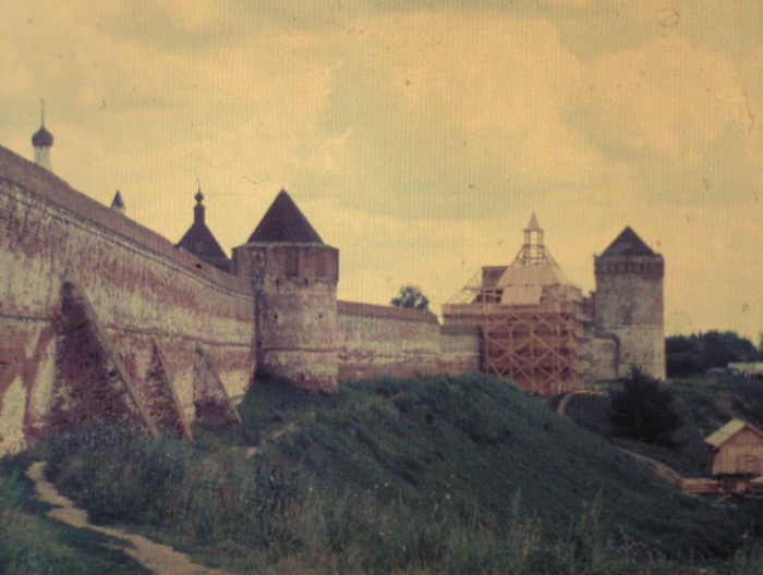

Re: Контрфорсы [сообщение #2779 является ответом на сообщение #909] пт, 17 октября 2008 21:46 Переход к предыдущему сообщенияПереход к следующему сообщения
Однако... В Суздали количество контрфорсов за 25 лет только уменьшилось Razz
Сравните слайд 1984 года и современное фото.

Re: Контрфорсы [сообщение #2780 является ответом на сообщение #2779] пт, 17 октября 2008 22:01 Переход к предыдущему сообщенияПереход к следующему сообщения
На старом фото стена явно неровная. А на новом - как по ниточке проведенная. Может быть, это новодел? Может быть, старую уронили, да новую быстренько поставили? Тогда и контрфорссы не нужны.
Re: Контрфорсы [сообщение #2781 является ответом на сообщение #2780] пт, 17 октября 2008 23:50 Переход к предыдущему сообщенияПереход к следующему сообщения
dimanit
Сообщений: 324

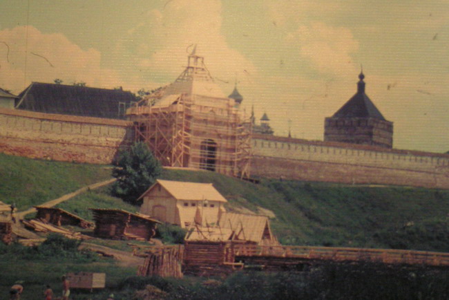

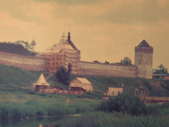

Блин, чуть не поперхнулся - там не только кол-во контрфорсов уменьшилось, но и башня трансформировалась! Shocked На старом фото башня в лесах - квадратная, а на новом она же уже круглая!
Re: Контрфорсы [сообщение #2782 является ответом на сообщение #2781] сб, 18 октября 2008 07:20 Переход к предыдущему сообщенияПереход к предыдущему сообщения
dimanit писал(а) пт, 17 октября 2008 23:50
.... там не только кол-во контрфорсов уменьшилось, но и башня трансформировалась! Shocked На старом фото башня в лесах - квадратная, а на новом она же уже круглая!
Специально об этом не упоминал - хотел проверить наблюдательнось... Smile
Башня и четверть века назад была круглая, ее квадратность - это хороший "грим". Для съемок какого-то кинофильма там не только башню "загримировали" - рядом с монастырем целый городок построили. Какой фильм снимали - даже тогда не знал; попав в Суздаль, больше интересовался архитектурой... и медовухой, ессно. Smile
index.php?t=getfile&id=1316&private=0
index.php?t=getfile&id=1317&private=0
Снимки "размыты" - слайды переснимал на "цифру" с экрана.
