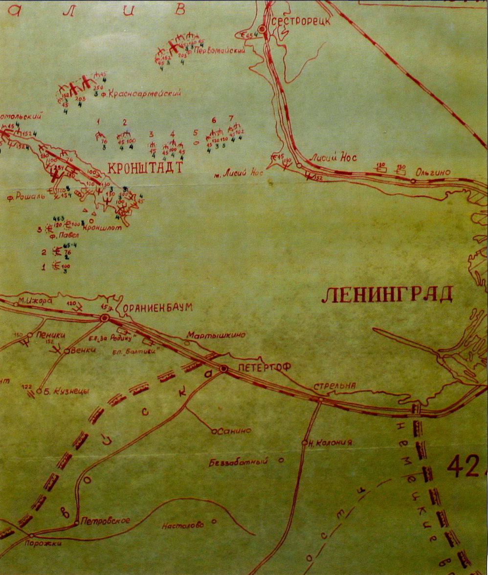

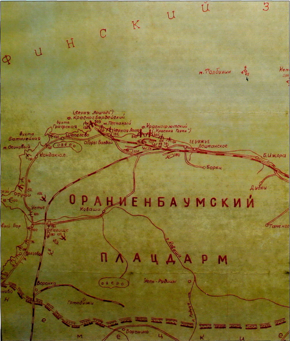

Интересная рукописная, 1988 года составления, схема дислокации артиллерии Ижорского и Кронштадтского сектора КБФ в 1941 - 1944гг.
https://goskatalog.ru/portal/#/collections?id=55415434
Обработал схему усилив контрастность: https://disk.yandex.ru/i/4JATHLCZbfd2wA

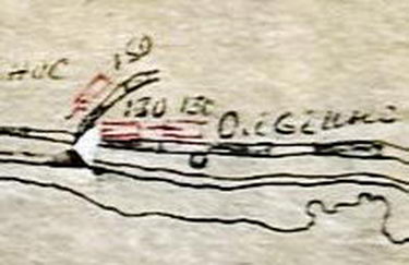

Схема очень интересная, спасибо!
Сразу появляются вопросы. Около Ольгино обозначены два железнодорожных транспортера с калибром 130 мм (это понятно) и то ли транспортер, то ли бронепоезд с калибром 150 мм.
Что это может быть? Если опечатка - 152 мм и это обозначен транспортер, тогда это Б-64. А если нет, то что тогда?

В том районе 356-мм стояла предположительно.
Здесь мой комментарий по этому делу (ник Lemonad).. https://www.forum.aroundspb.ru/index.php?t=msg&th=14081& amp; amp;prevloaded=1&rid=0&S=4965e1968659eecf64145889d32 9be54&start=100

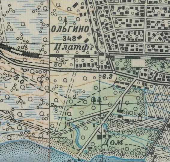

150 и 356 - калибры очень уж разные; 150 и 180 - тоже разные, просто так не спутаешь...
А боковая веточка железной дороге там была, даже на одной из карт отмечена:
index.php?t=getfile&id=35304&private=0

Подобная схема где-то было... Вот, для сравнения:
"Карта-схема артиллерии Кронштадтской крепости в защите Ленинграда (1941-1944 гг.)" (из фондов ЦВММ)
index.php?t=getfile&id=35308&private=0
index.php?t=getfile&id=35307&private=0
Опубликовано в книге-альбоме "Кронштадт. Война. Блокада", С-Пб, Голанд, 2005 (стр. 42, 43)
