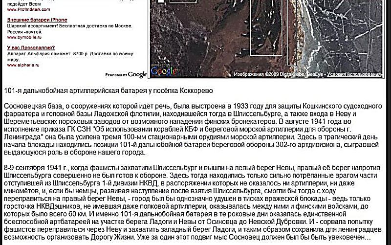

Куратор проекта извинился: 18 болтов. Плиту сделали 16 мм.Но, к сожалению задача не облегчилась.Точно никто не знает что стояло - повторяют одно и тоже. Морские 100 мм. Спасибо.
index.php?t=getfile&id=6689&private=0
Re: Вопрос к авторам "ОПРЕДЕЛИТЕЛЯ" [сообщение #15555 является ответом на сообщение #15554] пн, 01 февраля 2010 21:25 Переход к предыдущему сообщенияПереход к следующему сообщения
Морское 100-мм - это скорее всего 102-мм/60 округлили... 18 болтов по диаметру 1022, вроде как сходится Smile
