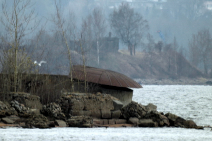

Re: Дальномерные павильоны [сообщение #44609 является ответом на сообщение #32535] вс, 12 мая 2013 20:01 Переход к предыдущему сообщенияПереход к следующему сообщения
Полтора года назад выложил вот эти фото:
miall писал(а) вс, 02 октября 2011 21:37
Дальномерный павильон, сохранившийся на форте "Милютин" (3-й Южный форт) теперь оч. хорошо можно рассмотреть с дороги, проложенной по дамбе вдоль КАД. ...
index.php?t=getfile&id=13676&private=0
index.php?t=getfile&id=13677&private=0
index.php?t=getfile&id=13678&private=0
Тогда же Стас высказал пожелание:
Stas-Vorobiev писал(а) пн, 03 октября 2011 18:54
Спасибо, очень красиво.
Наверное с более отдаленных точек, в более повернутом ракурсе, этот павильон будет более привычно смотреться.
А так, с морды, очень непривычно - зонтик как будто.
Smile
Пока нет зелени, удалось "поймать" и этот ракурс (увы, солнца не было):
index.php?t=getfile&id=21196&private=0
