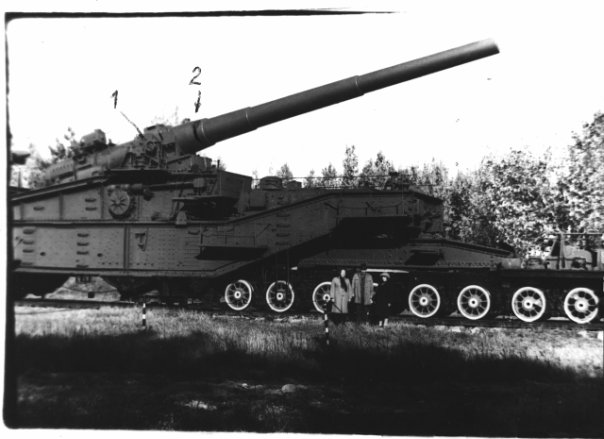

Форт Ф
Сообщений: 67
Фото из альбома Николаева Владимира Петровича, ветерана форта Краснофлотский.
index.php?t=getfile&id=9083&private=0
index.php?t=getfile&id=9084&private=0
< Поправил вставку картинок. miall >
