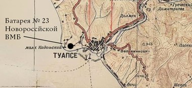

Перед Великой Отечественной войной орудие № 730 было отправлено в Волгоград на завод № 221 «Баррикада», откуда 2 сентября 1940 г. было выслано обратно в склады ЧФ в качестве запасного.
К марту 1941 г. орудие № 730 отмечается на вооружении 23-й батареи Новороссийской ВМБ, указываясь с расстрелом 16 %.
23-я батарея находилась на краю мыса Кадош близ г. Туапсе, и обороняла его бухту.
index.php?t=getfile&id=34913&private=0
1922 г. Схема снята с: РГА ВМФ Ф. Р-461, Оп. 2, Д. 39
Орудие № 727 после разоружения 7-й батареи (Балаклава) не отмечается на Чёрном море вовсе. Возможно, оно тоже было перестволено на «Баррикаде», но получило новое назначение.

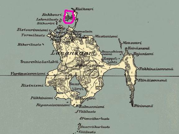

Кстати, возможно, что Enskär - это не тот, который в архипелаге Аландских островов, а вот этот: https://www.google.ru/maps/@60.2590952,26.3995576,584m/data= !3m1!1e3?hl=ru&entry=ttu По крайней мере, установка орудия в 1942 г. именно там выглядит более логичной, чем тащить его к берегам Швеции. Но вот Signildskär (точнее, Signilskär) - он в Финляндии только один, и он именно у Аландов, и другой остров Enskär находится совсем рядом... Впрочем, ни на одном из этих островов ничего похожего на артиллерийскую батарею на спутниковых снимках не видно.
Re: Пушки Канэ 6-дм. и иже с ними [сообщение #63238 является ответом на сообщение #63235] ср, 09 августа 2023 21:07 Переход к предыдущему сообщенияПереход к следующему сообщения
YXOB
Сообщений: 413
Eugenius писал(а) вт, 08 августа 2023 04:04
Ствол № 166 производства Обуховского завода 1903 г. был утырен финнами в 1918 г. с "Kukor". Полагаю (но могу ошибаться), что это о. Кокор рядом с о. Сескар - к своему стыду, я ничего не знаю о существовании каких-либо русских береговых батарей что на Кокоре, что на Сескаре....
Кокор - это островок к северу от Лавенсаари/Мощного, теперь уже полуостров...

Сообщений: 436
YXOB писал(а) ср, 09 августа 2023 21:07
Хм... Кокор, судя по всем доступным картам, все-таки к западу от Сескара, а не к северу от Мощного...

Re: Пушки Канэ 6-дм. и иже с ними [сообщение #63240 является ответом на сообщение #63239] чт, 10 августа 2023 16:13 Переход к предыдущему сообщенияПереход к следующему сообщения
YXOB
Сообщений: 413
См. карту....
index.php?t=getfile&id=34914&private=0
В 1941 году, летом, там поставили 130 мм батарею № 461 1-го ДСН...
[Обновления: чт, 10 августа 2023 16:15]
Re: Пушки Канэ 6-дм. и иже с ними [сообщение #63241 является ответом на сообщение #63240] чт, 10 августа 2023 18:33 Переход к предыдущему сообщенияПереход к следующему сообщения
Сообщений: 436
Так мы про финские названия говорим или про русские?))) До 1917 г. он назывался все-таки Кукор, а не Кокор. А сейчас вообще о. Подходный.
Но это неважно, а главное, что теперь понятно, где финны взяли одно из орудий батареи Нииккана - на севере Мощного, как раз примерно в районе Кукора/Кокора к 1917 г. стояла батарея 6 дм. Канэ. Видимо, батарею 130 мм потом поставили в те же дворы.

Re: Пушки Канэ 6-дм. и иже с ними [сообщение #63242 является ответом на сообщение #63241] чт, 10 августа 2023 20:12 Переход к предыдущему сообщенияПереход к предыдущему сообщения
YXOB
Сообщений: 413
Взорвали там все нафиг по словам г-на Воробьева который смог туда добраться - я со товарищи на заваленной камнями протоке застрял, да времени уже не было....
