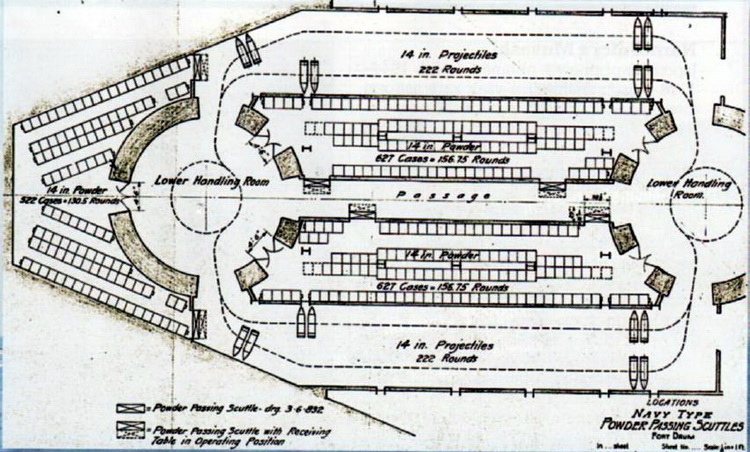

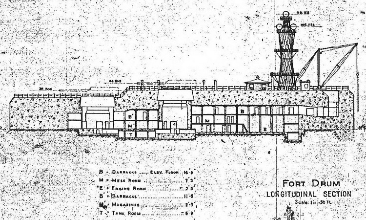

Разбирая завалы на винче, наткнулся на пару интересных чертежей (план одного из этажей и разрез) форта Drum:
index.php?t=getfile&id=21069&private=0
index.php?t=getfile&id=21070&private=0
(Источники, где их нашел - уже вспомнить не могу... Embarassed )
  • Вложение: Fort Drum plan.jpg
    (Размер: 162.22KB, Загружено 1371 раз)
  • Вложение: Fort Drum.jpg
    (Размер: 213.83KB, Загружено 1222 раза)
