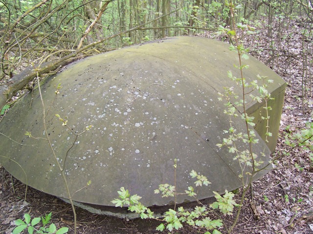

ava писал(а) сб, 15 октября 2011 17:56
Грибок на минной станции -
index.php?t=getfile&id=13778&private=0
...Пересмотрел сейчас свои фотки, там получается две основные детали были - цилиндрический корпус и крыша. Похоже, эти две детали соединялись с помощью каркаса, на который потом ещё и внутренний экран крепился...
Похоже, что у него дверной блок заклепками скреплялся с цилиндрическим корпусом:
index.php?t=getfile&id=14315&private=0
index.php?t=getfile&id=14316&private=0
  • Вложение: DSCF7704.jpg
    (Размер: 57.27KB, Загружено 868 раз)
  • Вложение: DSCF7705.jpg
    (Размер: 57.44KB, Загружено 892 раза)
Re: Броневые будки на береговых батареях [сообщение #33163 является ответом на сообщение #33157] вс, 20 ноября 2011 21:57 Переход к предыдущему сообщенияПереход к следующему сообщения
У этого колпака цилиндрический корпус укороченый снизу. Фактически он занимает только около половины поста по высоте. А дверь в полный рост.
Кажется по фото, что сферическая крыша из единого листа.

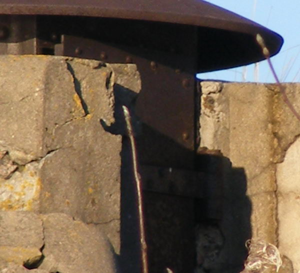

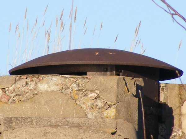

Вот для сравнения фото из Модлина
index.php?t=getfile&id=20631&private=0
От коллеги pietrhist c http://fortyfikacje.net/forum/viewtopic.php?t=388
index.php?t=getfile&id=20632&private=0
index.php?t=getfile&id=20633&private=0
  • Вложение: modlin.jpg
    (Размер: 35.12KB, Загружено 630 раз)
  • Вложение: Obraz 199.jpg
    (Размер: 146.44KB, Загружено 544 раза)
  • Вложение: Obraz 204.jpg
    (Размер: 131.68KB, Загружено 677 раз)
Re: Броневые будки на береговых батареях [сообщение #43280 является ответом на сообщение #43278] вс, 10 февраля 2013 21:44 Переход к предыдущему сообщенияПереход к следующему сообщения
Во, так еще и в Новогеоргиевске они есть?! Shocked
Спасибо, очень интересно!
А нельзя ли узнать, на каких фортах?
Re: Броневые будки на береговых батареях [сообщение #43281 является ответом на сообщение #43280] вс, 10 февраля 2013 21:55 Переход к предыдущему сообщенияПереход к предыдущему сообщения
Надо посмотеть. Однако, если не ошибаюсь, общее их количество в Модлине есть в статье известного польского исследователя фортификации Богуслава Пежика (перевод есть на Руфорте).
