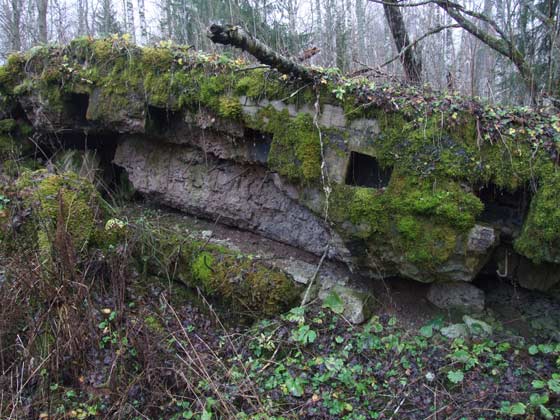

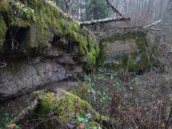

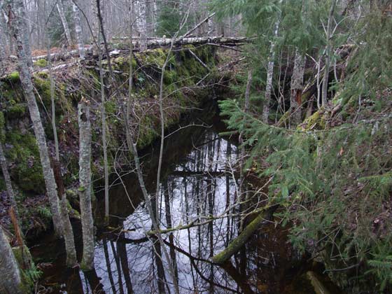

- Re: Линия Маннергейма [сообщение #3836 является ответом на сообщение #448] сб, 17 января 2009 23:51 Переход к предыдущему сообщенияПереход к следующему сообщения
За ДОТом SK2 расположено еще одно сооружение, идентифицировать которое не удалось. Кто-то краской на нем написал SK21.
Имеются следы обстрела, само оно взорвано и ззалито водой.
Вид от сооружения на правый полукапонир SK2:

Внутри:
index.php?t=getfile&id=2204&private=0
Элемент конструкции:
index.php?t=getfile&id=2205&private=0
Есть предположения о его назначении?

- Re: Линия Маннергейма [сообщение #4156 является ответом на сообщение #3836] пн, 02 февраля 2009 15:13 Переход к предыдущему сообщенияПереход к следующему сообщения
silver-ring
Сообщений: 212
Там вроде убежище должно быть позади SK-2

- Re: Линия Маннергейма [сообщение #4203 является ответом на сообщение #4156] чт, 05 февраля 2009 17:36 Переход к предыдущему сообщенияПереход к следующему сообщения
silver-ring
Сообщений: 212
Действительно убежище. Вот его описание на сайте Баира Иринчеева http://www.mannerheim-line.com/summakyla/sheltersk2r.htm

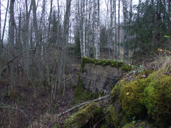

- Re: Линия Маннергейма [сообщение #4208 является ответом на сообщение #4203] чт, 05 февраля 2009 17:56 Переход к предыдущему сообщенияПереход к следующему сообщения
Сообщений: 6887
Интересно, а что это за квадратные ниши, похожие на ниши для патронов в стрелковом бруствере на некоторых русских фортах?
- Re: Линия Маннергейма [сообщение #4227 является ответом на сообщение #4208] пт, 06 февраля 2009 23:21 Переход к предыдущему сообщенияПереход к следующему сообщения
Да, как-то не пришла мысль о бруствере, хотя над покрытием (видны обрезанные двутавровые балки) он вроде как и есть. Справа(на фото) и слева ограничен стенками. Получается как убежища на КГ.
