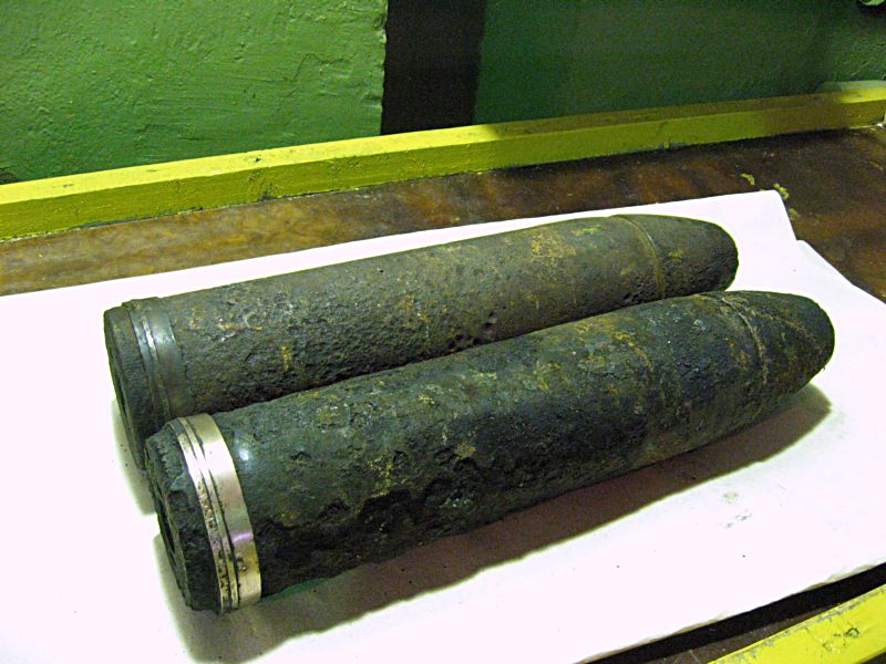

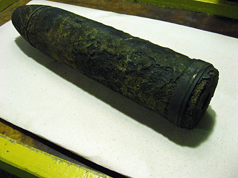

Благодаря просьбе коллеги при поиске клейм "вспоткнулся" на лежащий в траве корпус(?) 120 мм снаряда.Очко под взр-ль забито песком.Его когда-то выбросило штормом и (отложили до лучших времен) в сарай.Потом забыли. Потом,со временем,завалился и сарай. Его разобрали, но корпус в металлолом не сдали,-школа! Потом опять прошло время...По моим подсчетам не меньше 40-50 лет со времени первых с ним манипуляций.Привезли.Взвесил -27,5 кг.Рост до стыка корпуса с балнаконечником -54,5 см. Технологически обработал - полегчал на 3,7 кг. Продукт известный. На корпусе очень глубокая коррозия, а на ВП клеймо в виде якоря. Почитал, предположил, спрашиваю: это 120/45 мм фугасный обр.1911 г.(если добавить вес взр-ля и наконечника? Спасибо.

А что за нашлепка на его наконечнике? Обтекатель как у бронебойных 305 мм? Но это ведь не бронебойный?

Насколько понимаю, представлен образец с бронебойным колпачком, но без баллистического...

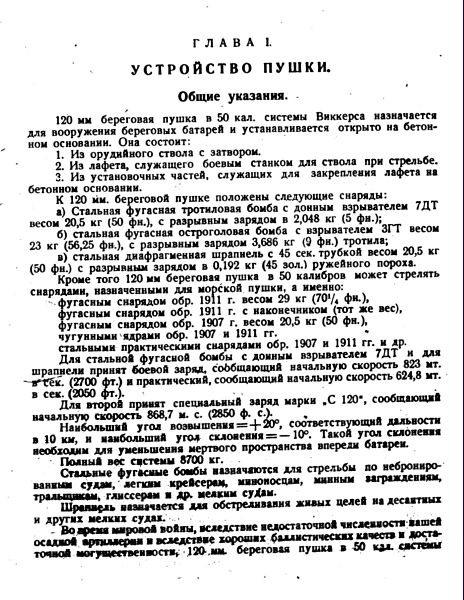

Хочу разобраться. В инетовских описаниях 120/50 "Виккерс" отмечается, что береговая и морская пушки кроме станков почти не отличаются. Спасибо коллеге,который попросил В.А.Русакова. Вдруг открыл его посмотреть качество копии и, на тебе. Клеймение... Стр.7 внизу: якорь - клеймо,-снаряд для корабельных орудий. Смотрю "Руководство службы 120/50...1929г." Суть, что береговая может стрелять и "морскими" снарядами, т.е.вытекает, что морская не может стрелять"береговыми"- либо они не назначены, либо имеются какие-то ограничения(?)...вначале века,по описаниям, вроде не было...Спасибо.

А не могло ли быть так что снаряды предназначенные для морской артиллерии и перечисленные в наставлении предназанчались для стрельбы по береговым целям (наиболее эффективны). Что вобщем то подразумевало их использование преимущественно на кораблях, и в качестве исключения на береговых батареях?

Минувшие выходные принесли еще одну весточку из прошлого. Сознательный гражданин, нашел "брата" вышеописанного изделия и снаряд доставили на место. Море и земля выбрасывают инородные тела. Гражданина постараюсь найти. Раньше за это объявляли "СПАСИБО", а сейчас...- узнаю.К сожалению, поделиться с соратниками корпусом, скорее всего, не придется. В очке под взрыватель, по всей видимости, находятся остатки содержателя взрывателя. Заряд (по весу) присутствует. Вероятность инертного очень низка. Наверное, он решил прожить СВОЮ жизнь до конца. Пусть будет так.
На ВП клейма, принадлежности к МА нет, только клеймо военпреда, и виден стык пояска - очень редкое явление, обычно происходит после длительного воздействия температурой(например, при выжигании ВВ) либо последствия неудачного подрыва.

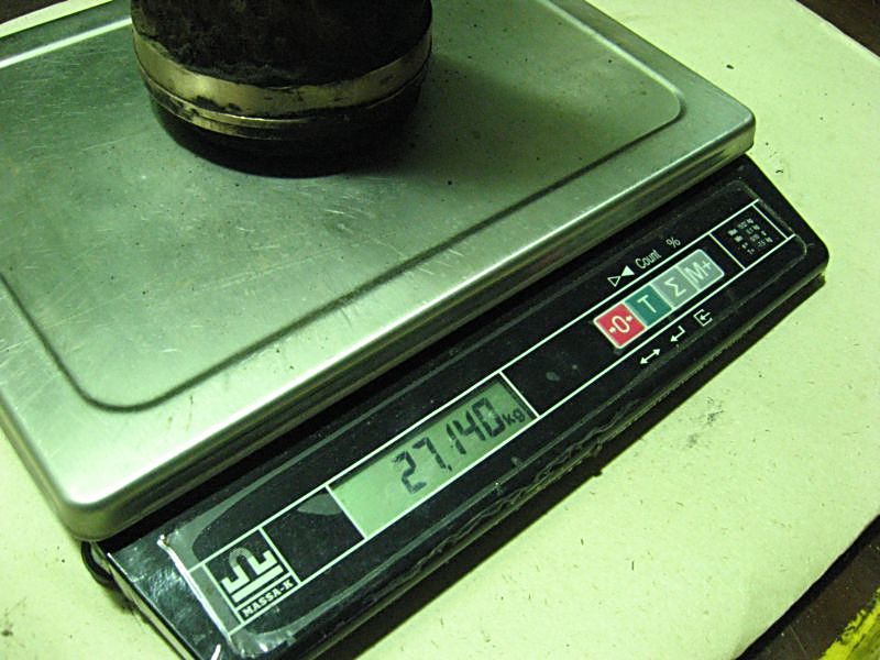

Вес разряженного, без балнаконечника (колпачка) и взрывателя

Снаряженный, без наконечника.
