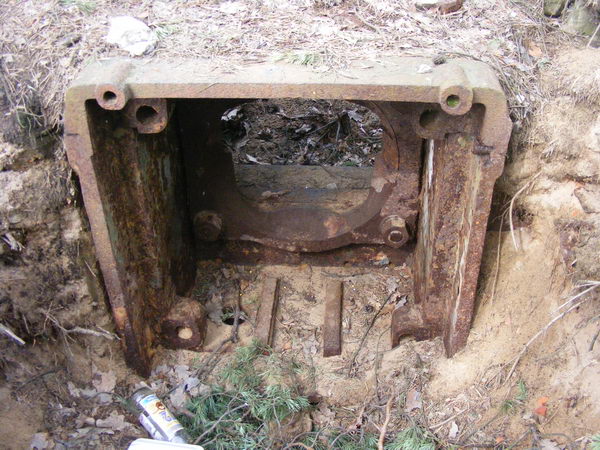

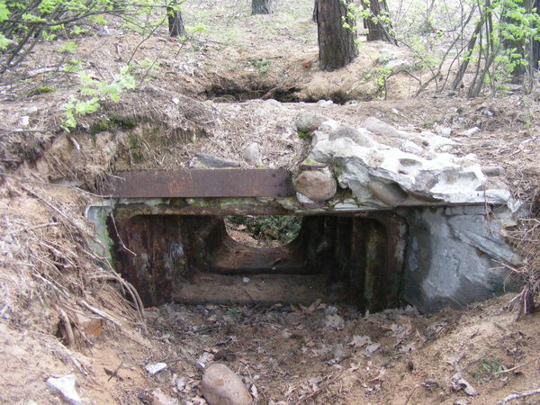

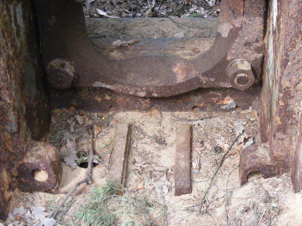

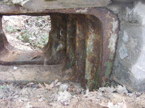

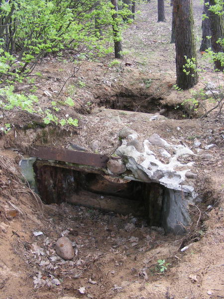

О пользе незапланированных прогулок в весеннем лесу: возвращаясь в город, тормознул в хорошо известном месте, где, казалось, все исхожено-истоптано - и увидел относительно свежий раскоп, а там...:
index.php?t=getfile&id=8025&private=0
index.php?t=getfile&id=8026&private=0
index.php?t=getfile&id=8027&private=0
index.php?t=getfile&id=8028&private=0
index.php?t=getfile&id=8029&private=0
index.php?t=getfile&id=8030&private=0
index.php?t=getfile&id=8031&private=0
Среди каменй - небольшой кусок бронеплиты, толщиной миллиметров 60:
index.php?t=getfile&id=8032&private=0
Идентифицировать сразу - не удалось (в этой теме - не силен).

Re: Разные казематные установки [сообщение #19341 является ответом на сообщение #19340] вт, 18 мая 2010 23:57 Переход к предыдущему сообщенияПереход к следующему сообщения
Установка ДОТ-2 (предположительно).
Известна уже года 4, с Олегом Тульновым ее раскапывали...

Re: Разные казематные установки [сообщение #19991 является ответом на сообщение #19341] пт, 18 июня 2010 23:18 Переход к предыдущему сообщенияПереход к следующему сообщения
karjala писал(а) вт, 18 мая 2010 23:57
Ну вы блин даете, а обратно закопать сложно было? Или ждете когда в металлолом сдадут?
Re: Разные казематные установки [сообщение #19993 является ответом на сообщение #19991] пт, 18 июня 2010 23:26 Переход к предыдущему сообщенияПереход к предыдущему сообщения
starcom писал(а) пт, 18 июня 2010 23:18
А зачем, если она под охраной?
