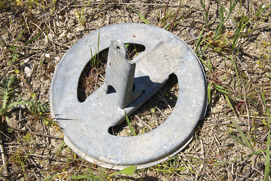

Вечер добрый! Хотелось бы уточнить по данной крышке,от чего всетаки она? Дело в том,что попадаются такие по ВОВ у товарищей на раскопках,а определиться от чего и чья не можем...(( И на наших позициях выскакивают и на немецких,вот такая петрушка..

Да в принципе всем, а фото крышки разместил пользователь ava в сообщении от 2 мая 10 года за № 18874.

А вот укупорка от заряда к аглицкой 203мм гаубице и запор от нее(укупорки).Фото конечно не ахти,но какое есть..

Про вот эти картинки, полагаю:
ava писал(а) вс, 02 мая 2010 22:00
index.php?t=getfile&id=7733&private=0
index.php?t=getfile&id=7734&private=0
Макс. внешний диаметр 190 мм.
Сложность в общем-то в том, что цельной укупорки нигде вокруг не попадалось, номенклатура хранившегося неизвестна. Так что путь видится один - смотреть по букварям геометрические размеры зарядов, соотношения между ними и размерами укупорок для различных систем, ну и выбирать, что больше всего подходит.

Спасибо. Ясности по периоду,я так понимаю, тоже нет...

Ну да. По сохрану не сказал бы, что оно сильно древнее и пролежало на этом месте 70 лет. Что там с железом в земле творится - видел, и оцинковка ИМХО не сильно поможет...

Сохран даже в метре бывает диаметрально противоположный,хоть и грунт одинаковый..
Та укупорка,что у меня на фото,судя по клейму на крышке,оказалась 17го года.

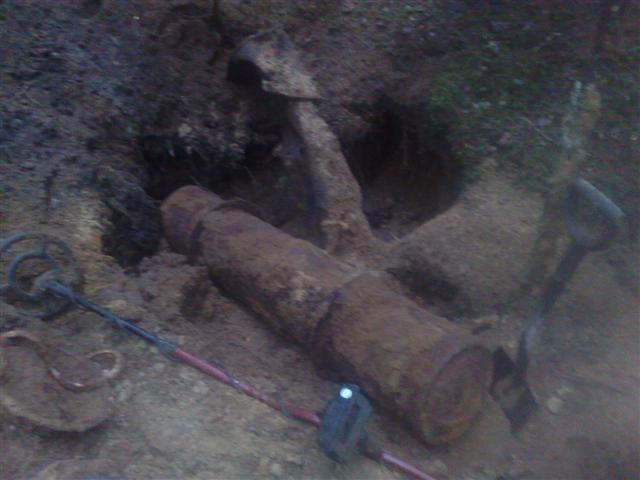

С интересом посмотрел представленные на этих страницах Укупорки для зарядов. Еще два года назад обратил внимание в "овраге", на месте размещения 15-ой батареи 10" дюймовых орудий форта Ино на смятые отрезки "водосточных труб". Подумалось - "А, что бы им тут делать?". И прошедшим летом пришла догадка об их истинном былом назначении. Тогда же постоянный житель с 21-го километра Приморского шоссе рассказал, что местные мальчишки ходят на место подрыва 15-ой батареи и откапывают порох. Там действительно много лунок в стенках рва от взрыва погребов.
