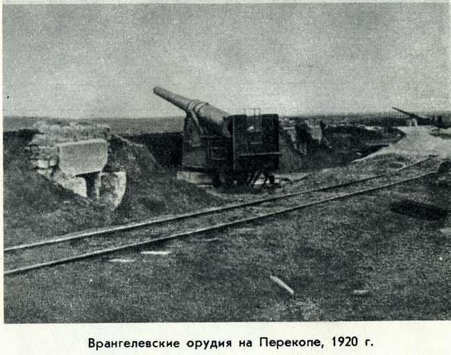

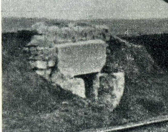

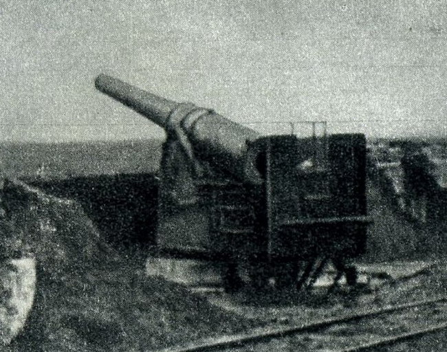

Re: Укрепления белых у Перекопа и Чонгара [сообщение #26785 является ответом на сообщение #25104] ср, 09 февраля 2011 14:47 Переход к предыдущему сообщенияПереход к следующему сообщения
Сообщений: 7137
index.php?t=getfile&id=10087&private=0
index.php?t=getfile&id=10088&private=0
index.php?t=getfile&id=10089&private=0
С.М.Буденнный "Пройденный путь", т. 3, Воениздат, 1973.
  • Вложение: perekop_001.jpg
    (Размер: 143.80KB, Загружено 1480 раз)
  • Вложение: perekop_002.jpg
    (Размер: 143.06KB, Загружено 1317 раз)
  • Вложение: perekop_003.jpg
    (Размер: 141.62KB, Загружено 1320 раз)
Re: Укрепления белых у Перекопа и Чонгара [сообщение #26786 является ответом на сообщение #26785] ср, 09 февраля 2011 15:02 Переход к предыдущему сообщенияПереход к предыдущему сообщения
Спасибо. 10-дюймовка, точнее 2 10-дюймовки Smile Где батарея была на Перекопе - пока только предполагаю... Да, кстати, основание ближайшего орудия с тумбой, а сохранившееся у Таганаша - без оной. Делать в пределах одной батареи разные основания - это наверное нереально, да и погребки вроде как отличаются...
