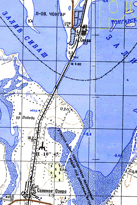

Вооружившись этими тайными знаниями, подбил на сию авантюру Юру Белика, с которым мы и учинили маленькую экспедицию.
Прежде всего вот карта местности с обозначенной позицией 10" батареи:
index.php?t=getfile&id=4899&private=0
Это кусок километровки, сторона квадрата - 2 км. Станция Таганаш после Великой Отечественной переименована в Солёное Озеро. Ну и еще картинка, чтобы представить характер местности:

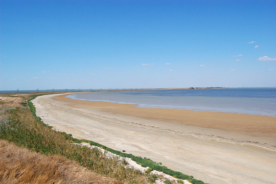

Берег Сиваша представляет собой крутой обрыв высотой от 7 до 17 м, дальше к югу идет практически ровная степь с очень незначительными складками местности. Сиваш пересекает дамба с Сивашским мостом, по которому проходит железная дорога, во время Гражданской войны (да и позже) - единственная железка, которая вела в Крым. Потому и был этот мост так важен и белому, и красному командованию.
На текущий момент представляется такое развитие событий: в ходе отступления белых зимой 1919-1920 гг. в Крым был направлен бронепоезд "Москва", вооруженный двумя 8" морскими орудиями, который сыграл свою роль в обороне этого пути в Крым, и эта роль была отмечена командовавшим обороной генералом Я. А. Слащовым. К апрелю 1920 г. была построена ж/д ветка, примыкающая справа к магистрали где-то между станцией Таганаш и выходом на дамбу, на которой были оборудованы две позиции для ЖДАУ - усиленные железобетоном площадки для опор орудийных платформ. В апреле же 1920 года на эту позицию был направлен тяжелый бронепоезд "Единая Россия" второго формирования (до этого - батарея морской тяжелой артиллерии, 2 6" Канэ, дополненная частью команды БП "ЕдРо", состав которого остался в Новороссийске), тогда как БП "Москва" проходил ремонт и менял в Севастополе расстрелянные орудия. Затем уже, в течение лета и осени 1920 г. были построены тяжелые позиционные батареи с использованием пушек Севастопольской крепости.
Чтобы не таить интриги, скажу сразу, что из всех перечисленных объектов обнаружить удалось только 10" батарею, да и то в довольно жалком состоянии. Вся окружающая местность превращена в сельхозугодия, распаханные поля, когда-то действовавшие водохранища для полива, и обнаружить какие-то следы отходящей от магистрали ветки и долговременной батареи 6" Канэ не получилось, не говоря уже обо всякой прочей полёвке, трех траншеях и прочем, о чем упоминает, к примеру, товарищ Фрунзе: http://militera.lib.ru/h/sb_perekop_i_chongar/04.html.

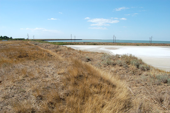

Попадая в эти места, невольно погружаешься в атмосферу Гражданской войны. Прямо на станции Соленое Озеро стоит этот памятник: "Вечная память героям, павшим в боях за Родину". Другое дело, что на него сейчас мало уже кто обращает внимание... На левой плите значится: "Здесь похоронены 4 разведчика 30-й стрелковой Сибирской дивизии, расстрелянные белогвардейцами в ноябре 1920 года". 30-я дивизия (командир - товарищ Грязнов) входила в состав 4-й армии красных и штурмовала в лоб Сивашский мост, дамбу и станцию Таганаш.

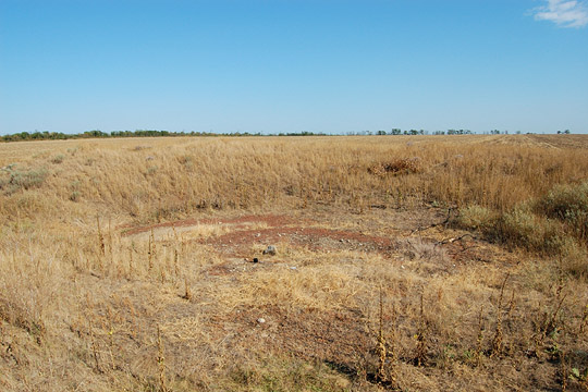

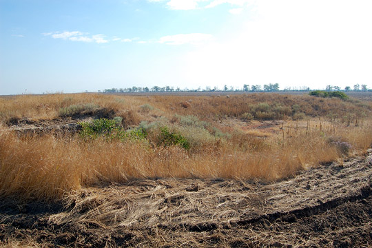

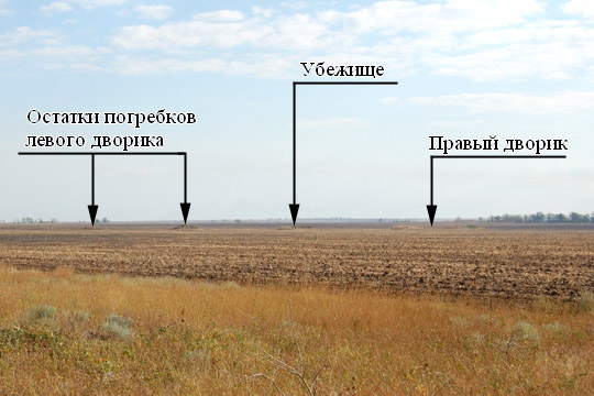

Общий вид на позицию батареи. Директриса - 10 градусов, батарея расположена на закрытой позиции, на обратном склоне второй, если считать от берега Сиваша, небольшой возвышенности (см. карту). Два орудийных дворика окружены земляным бруствером, по бокам к дворикам пристроены небольшие погребки. Сохранился только правый дворик, бруствер левого сгребли внутрь дворика и распахали, погребки взорваны и представляют нагромождение бетона и камня. Если посчитать левый дворик идентичным правому, то расстояние между орудиями получается ~138 м. По центру между двориками расположена, как мы определили, казарма-убежище.

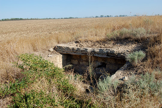

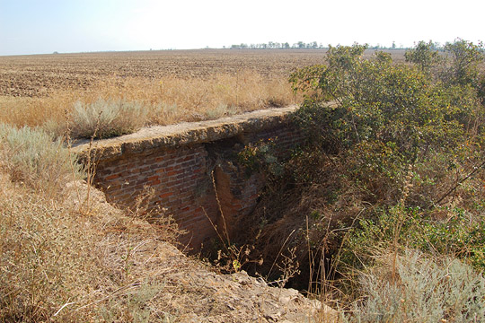

Сохранившийся фрагмент казармы. Стены сложены из кирпича, причем создается впечатление, что материал брали какой придётся: и красный рядовой, и немного огнеупора, и плинфа, и переобожжённый до синевы из печных дымоходов... То есть могли где-то просто дом разобрать для нужд военного времени. Толщина стен 70 см, покрытие - железобетонные плиты толщиной 20 см, армирование - гладкий пруток. О казарменной сущности этой постройки говорит оконный проём, сохранившийся в остатках тыльной стены. Большая часть тыльной стены опрокинута внутрь постройки.
index.php?t=getfile&id=4904&private=0
Общий вид на правый дворик. Основание заглублено примерно на метр по отношению к окружающей местности. Как представляется, слева от орудия был снарядный погребок, справа - зарядный (он, как более взрывоопасный, отодвинут чуть подальше от пушки, да и таскать заряды проще).
index.php?t=getfile&id=4905&private=0
Снарядный погребок. Стены сложены из колотого камня, толщина - 60 см, покрытие - железобетонные плиты толщиной 30 см. Причем не монолит, а именно плиты, отливавшиеся в опалубку, поставленную поверх стен: те, что лежали на боковых стенах, сдернуты, осталась только одна, опирающаяся на фронтальную стену. Видно, там и площадь сцепления больше, и арматура как-то со стеной связана. Армирование - гладкий пруток 10 мм и мелкая металлическая сетка, натянутая на стальную полосу по периметру плиты снизу.
index.php?t=getfile&id=4906&private=0
Собственно, правый орудийный дворик. Основание бетонное, без тумбы, расстояние между соседними установочными болтами намеряли ~88 см, что соответствует диаметру по болтам 1765 мм для 10" береговой пушки в 45 калибров обр. 1895 г. Основание не расчищали, потому про диаметр, кольцевой рельс и прочие подробности сказать не могу. Болты срезаны практически по самое не могу. И кто-то ходил там с минаком, потому как по кругу, где были штыри для натягивания цепи горизонального наведения пушки, видны относительно свежие следы копания...

У самого берега Сиваша достаточно много полёвки: остатки траншей, окопы под орудия, пара маленьких бетонных коробочек. Но тут скорее всего окопы 1944 г. прошли по окопам 1941 г., которые прошли по окопам 1920 г. - короче говоря, наложение эпох. По другую сторону от дамбы есть участок траншеи с прямоугольными траверсами (вроде как первая мировая) с отходящими от нее индивидуальными стрелковыми ячейками (вторая мировая). Но тут еще одна трудность: берег постепенно отступает, и остатки этой полёвки кое-где частично ушли под обрыв, а кое-где уже и целиком...

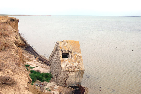

На другой день побродили мы немного вдоль берега Сиваша, в ходе чего обнаружено было две маленькие бетонные коробочки. Первая - справа от дамбы. Толщина стен около метра. Один боевой каземат размером где-то 3x3 м, одна амбразура по центру фронтальной стены размером примерно полметра на метр. Материал - железобетон, тыльная стена несколько отделена от сооружения, что позволило заглянуть внутрь, но никаких следов оборудования, только мусор и оплывшая земля, которой полностью занесен вход, достаточно ее в каземате, да и амбразуру еле видно...
index.php?t=getfile&id=4956&private=0

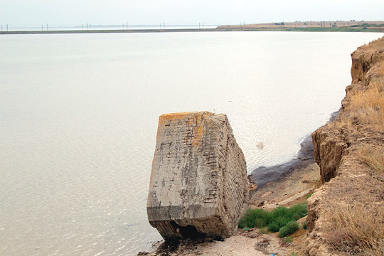

Вторая коробочка находится примерно в километре слева от дамбы, она чудно сползла с обрыва и стоит сейчас на одной из фронтальных стен с амбразурой.
index.php?t=getfile&id=4957&private=0
Видимая на фотке дырка - это вход, напрочь лишенный каких бы то ни было сквозников. В плане сооружение пятиугольное, внутри один каземат на две амбразуры. Нижний слой бетона откололся, обнажив арматуру, и рассыпан в кусках вокруг. Дырки - это, видимо, следы от свай, которыми сооружение дополнительно сцеплялось с грунтом. Чтобы предотвратить размыв грунта, вокруг сооружения в воде было устроено какое-то ограждение: видно остатки свай в два ряда...

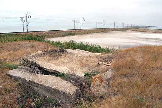

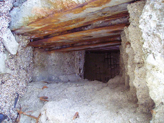

На следующей фотке видна одна из амбразур, которая, кстати, снабжена противорикошетными уступами. На заднем плане - сивашская дамба.
index.php?t=getfile&id=4959&private=0
Ну и последняя фотка, где можно оценить размер сооружения: Юра к нему спускался, через левую амбразуру вполне можно попасть внутрь...
index.php?t=getfile&id=4960&private=0
Теперь вопрос к знатокам маленьких бетонных коробочек. По представленным фото можно определить их (коробочек) национально-государственную принадлежность? Типа там особенности формы или насыщенность и расположение арматуры??? Потому как представляются три возможные варианта:

В СССР был один типовой проект в 1940 г., планом похожий на это. Сама форма (двухамбразурный фронтальный дот) советская. Но!
Амбразуры там какие??? Вот почти стопроцентный определитеть!

Ну, амбразуры... скажем так, это конечно почти стопроцентный определитель, но... увы, не всегда.
В данном случае какого-то распространенного типового узла не наблюдается, но кроме таковых, как известно было несчетное количество упрощенческих импровизаций. Вон, например, Паша привез фотографии дотов в р-не Рыбачего, так там такие удивительные амбразуры - совсем не советские... А вот станки - советские.
Сдесь же амбразура напоминает стреляльницу одного из кронштадтских ДОТов - того, что на северном берегу Котлина перед старой крепостной оградой.
Очевидно, это амбразура для стрельбы из Максима на станке Соколова, который в каземате должен стоять на деревянном столике.
Вполне похоже на советское искусство. Зуб не дам, но склоняюсь к тому, что это наш дот.
