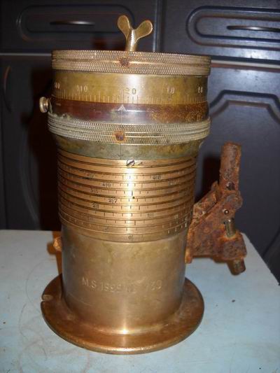

Батарейцу. Живьем смотреть или еще сфотографировать крупно?
Там под фото ссылка есть на фото с боку.

Re: Требуется помощь в определении предмета? [сообщение #24030 является ответом на сообщение #8806] чт, 28 октября 2010 00:41 Переход к предыдущему сообщенияПереход к следующему сообщения
Еще один загадочный артефакт.
Подозреваю что это устройство наводки орудия. Только вот какого? И почему деления не в тысячных?

Дистанционный барабан прицела - на нем должно быть написано от какого орудия и для какого снаряда

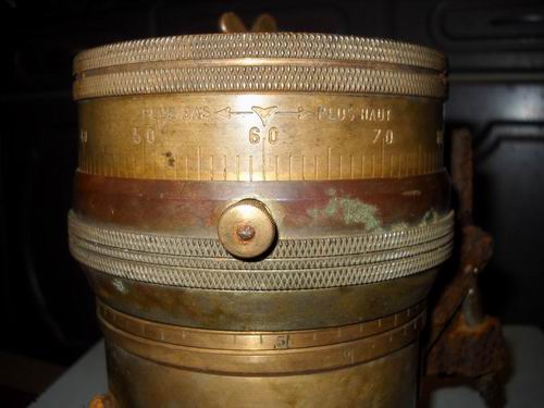

RDX писал(а) чт, 28 октября 2010 19:20
Если пойти по приведенной ссылке то попадете в мой журнал где в открытом доступе выложены фотографии барабана. Там я писал примерно следующее:
...Пока фотографировал разглядел получше. Больше походит на устройство наводки крупнокалиберного орудия. Не понятно почему на лимбе шкала до 120, а не в тысячных.
Клеймо M.S.1922 № 1739. Кроме этого в двух местах на корпусе выбиты мелкие цифры 1720На верхнем лимбе написано PLAS BUS - PLAS HAUTВинтообразная шкала разделена насечками на 51 деление с промежуточными рисками.
Верхняя часть корпуса наворачивается по винтообразной шкале на нижнюю часть, при этом внутри цилиндра выдвигается шток. Узкий лимб крутится только на 360 градусов не переходя через цифру 120.
Один коллега с высшим техническим образованием не имеющим отношения к артиллерии сразу сказал, что готов поспорить что расстояние между 0 и 51 на винтообразной шкале равно 51 миллиметру и не ошибся!
Теперь бы определить от какого орудия. Там где он был найден в массе встречаются советские окопы предвоенного периода и 1941 года (рядом ДОТ), немецкие, советские послевоенного периода. Найден он в стрелковом окопе. Есть капониры для орудий. Боев в этом районе не было.

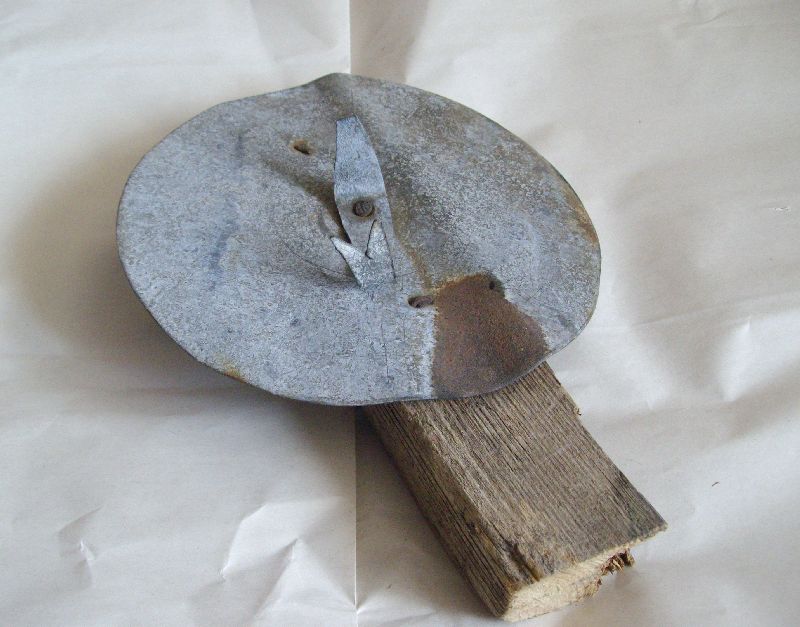

На берегу моря была советская погранзастава. У столба на котором были провода воздушной линии связи, был обнаружен следующий предмет. Предположительно примитивный визир для сообщения пограничным нарядом направления на какой-либо подозрительный объект на море. Может кто-то точнее доложит.

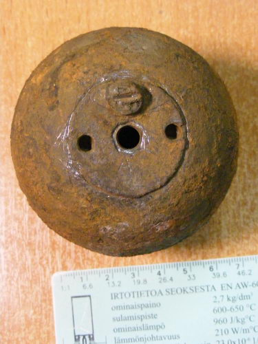

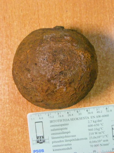

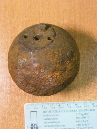

Знакомый на выходных выловил в реке Саба (около деревни Гусли) и попробовал отчистить(что-то мне подсказывает, что лучше бы это не делать):
index.php?t=getfile&id=13195&private=0
index.php?t=getfile&id=13196&private=0
index.php?t=getfile&id=13197&private=0
По форме - ядро, диаметр 75,5 - 77 мм; диаметр ввертываемого (?) элемента - 34,5 мм. Верхний элемент (диам. 11 мм, "со шлицом" на фото) изначально представлял собой проушину со сквозным отверстием - сразу обломился. Центральное отверстие - диам. 6,5 мм; боковые - диам 4,6 мм, расстояние иежду их центрами 26 мм.
Что это, какого времени и насколько может быть опасно?

Если глубина центрального отверстия, почти до оболочки корпуса, это уже хорошо, а если центральный канал расширяется в ширь и в глубь, это ещё лучше, значит порох растворился. В таком случае можно методом простукивания высыпать оставшееся содержимое. Если нет, объясню в личку.
Re: Требуется помощь в определении предмета? [сообщение #31750 является ответом на сообщение #31746] пн, 08 августа 2011 21:28 Переход к предыдущему сообщенияПереход к следующему сообщения
Сообщений: 7129
Батареец_1 писал(а) пн, 08 августа 2011 18:44
Если глубина центрального отверстия...
Не зная, что это на самом деле, лезть внутрь (особенно металлической "ножкой" штангенциркуля) как-то остерегаюсь. Убрал подальше...
Re: Требуется помощь в определении предмета? [сообщение #31751 является ответом на сообщение #31750] пн, 08 августа 2011 21:47 Переход к предыдущему сообщенияПереход к предыдущему сообщения
Сообщений: 1570
А лазерной линейки нет? Smile Можно подумать это изделия лежало не на улице. Можно вместо "ножки" использовать травинку, либо другой "не электростатичный материал", либо налить внутрь воды и деревянным. Просто умираю от любопытства.
