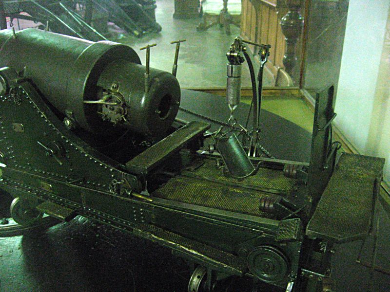

Re: 11-дм. береговая пушка обр. 1867 г. [сообщение #15818 является ответом на сообщение #13379] чт, 04 февраля 2010 22:38 Переход к предыдущему сообщенияПереход к следующему сообщения
Сообщений: 1570
То же орудие из Артиллерийского музея.
index.php?t=getfile&id=6729&private=0
index.php?t=getfile&id=6728&private=0

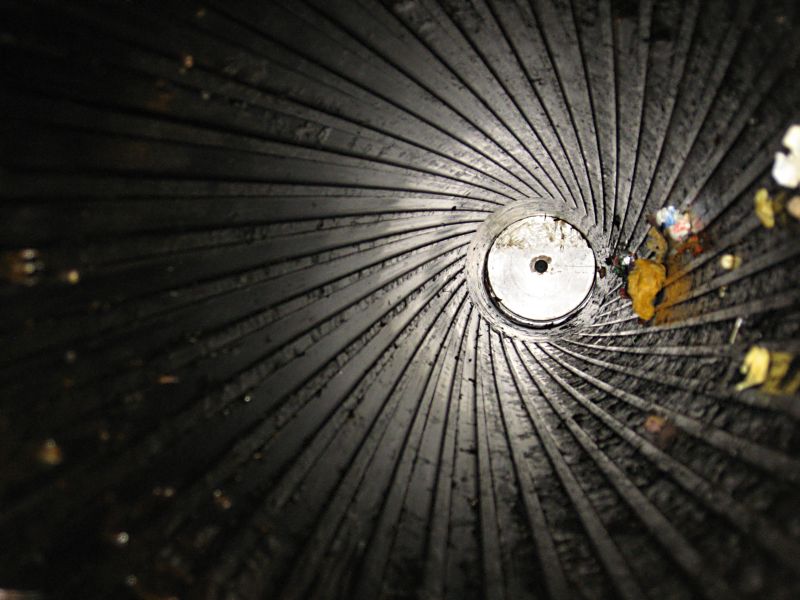

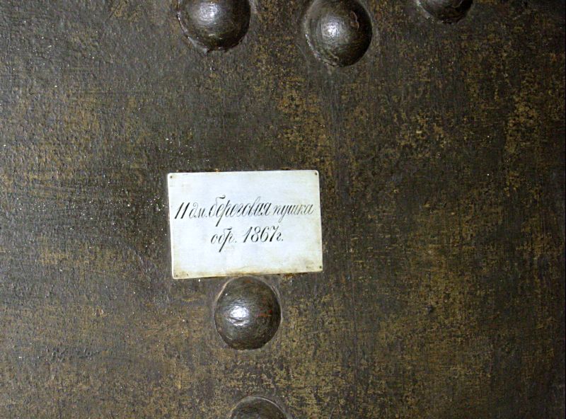

Re: 11-дм. береговая пушка обр. 1867 г. [сообщение #15867 является ответом на сообщение #9234] пт, 05 февраля 2010 23:09 Переход к предыдущему сообщенияПереход к следующему сообщения
Сообщений: 1570
То же из музея, рядом с вышепоказанной, тоже через стекло... Razz Спасибо.
index.php?t=getfile&id=6738&private=0
