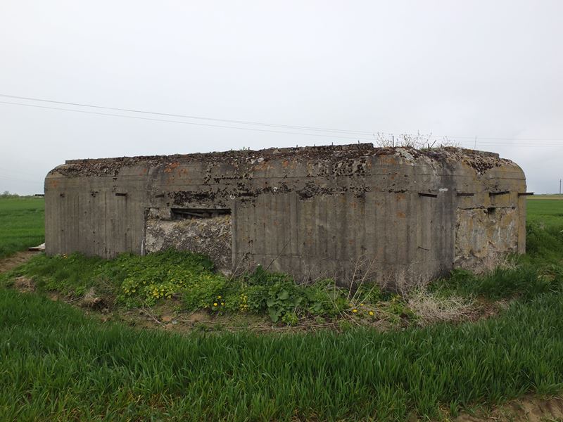

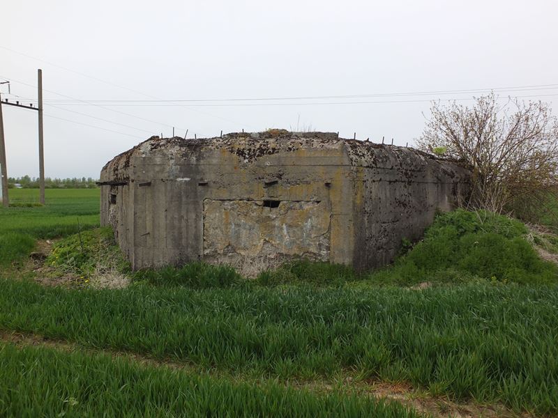

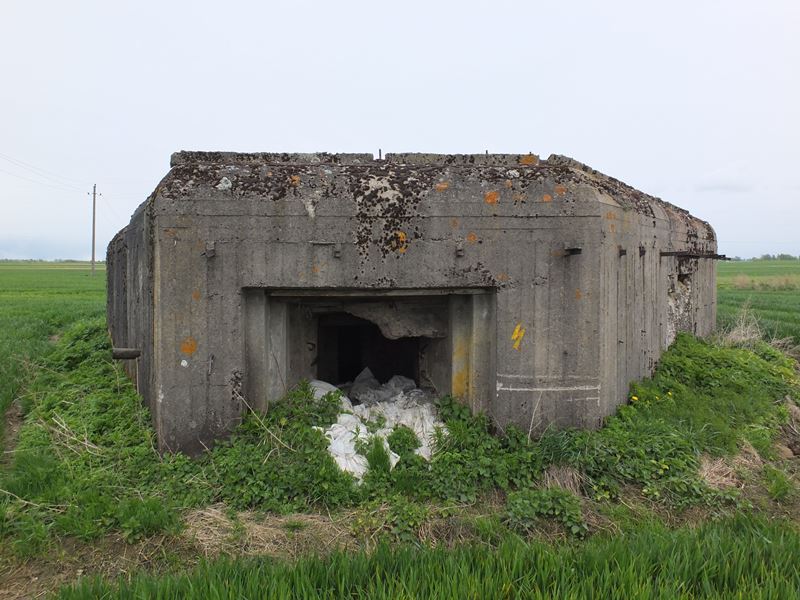

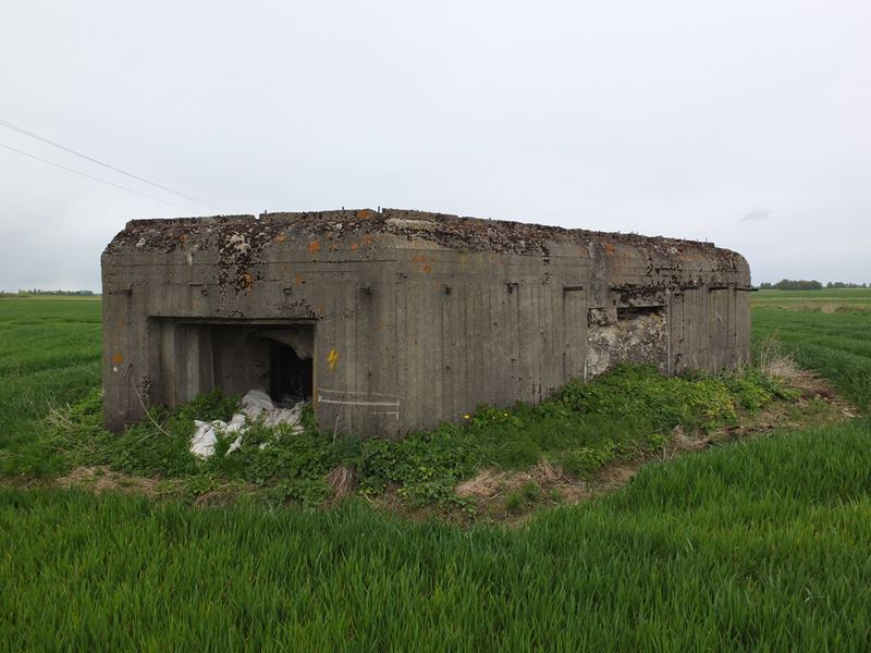

Ковенский УР, ОПДОТ, 1 х ДОТ-4, 2 х НПС-3, 54.91705, 23.04354. То же самое - видны 3 заложенных амбразуры, и все.

На последнем кадре справа у стены видна куча чего-то. Возможно, она также закрывала шахту входа. "Обычного" входа точно нет.
Так что на "Линии Молотова" много всего интересного и непонятного. Razz

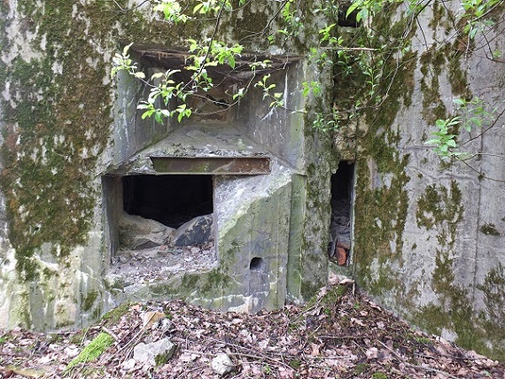

Шауляйский УР, ППК, 3 х НПС-3, 55.25027, 22.45499. Что вот это за конструкция, вообще непонятно:
index.php?t=getfile&id=33673&private=0
Справа - продух сквозника (вход в сквозник еще правее, заложен кирпичом), слева вверху - амбразура защиты... а вот чего? Второго входа? Эвакуационного выхода? Причем прямо под амбразурой?
Все проемы для НПС-3 также заложены кирпичом; проломы были, но туда нужно было лезть, как гимнасту, на что не было ни сил, ни времени, так что внутреннюю конструкцию изучить не удалось.
Действительно, какая-то странная комбинация проемов.
С амбразурой и продухом вроде все понятно. Судя по углу стены, амбразура как раз обстреливала пространство перед входом в сооружение. А вот аварийный выход прямо под ней, да еще и в такой близости, это необычное явление. Не помню, чтобы где-то видел подобное. С другой стороны, сама идея расположить аварийный лаз под амбразурой вполне типичная. Просто это делалось обычно не так.
Да и раз тут имеется продух (в документах по ДВ встречалось их наименование "газовой щелью"), то значит, это не сквозник, а тупик. Сквозник, это там где можно войти и выйти. )))
