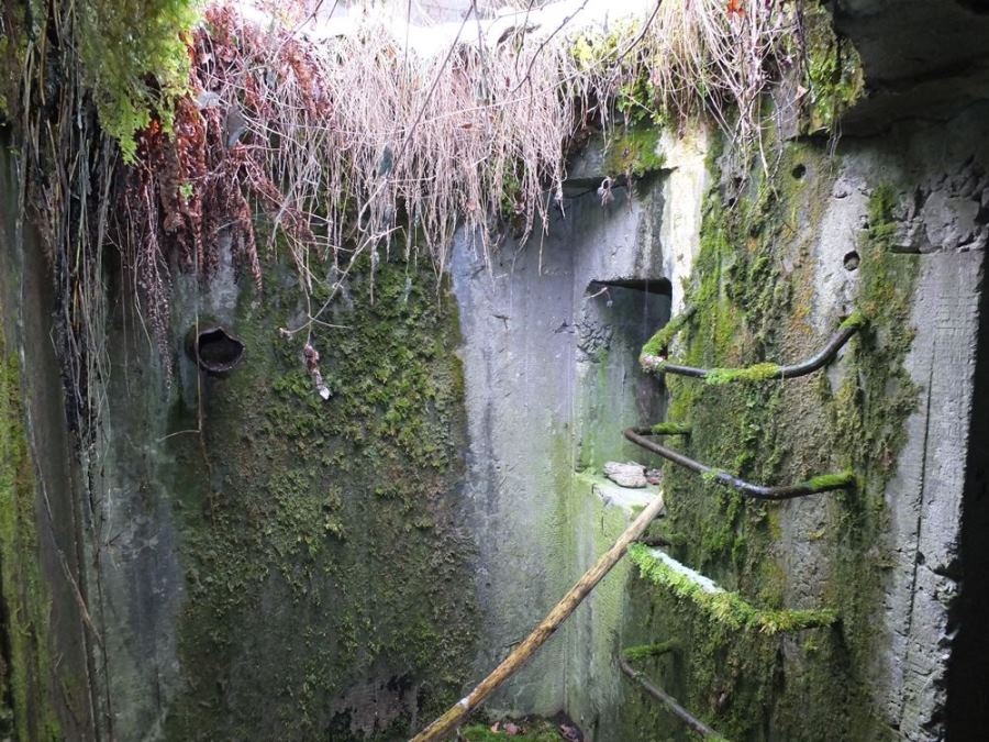

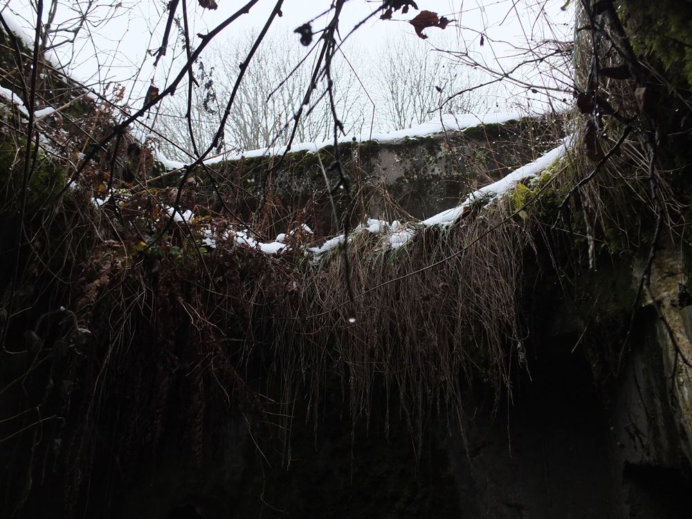

Сам объект махонький - коленчатый сквозник, да одно помещение внутри, - но не столь часто встречающийся, и потому интересный. Снаружи планировалась установка какого-то наблюдательного бронекупола, но до этого руки не дошли.
Да, на всякий случай - дисклеймер! Все объекты Себежского УРа расположены в погранзоне, для ее посещения нужен пропуск (оформляется легко и бесплатно через Госуслуги). Нахождение в погранзоне без пропуска повлечет за собой либо ваше принудительное выдворение оттуда силами пограничного наряда, либо... могут и полицию вызвать, а у нее уже свой интерес.))) Пребывание в погранзоне без пропуска - "административка".
Если вам кажется, что ваше блуждание по лесам прошло незамеченным, то вынужден вас разочаровать - вас уже давно отследили, и за вами уже едет "зеленая коробочка". Чтобы не раздражать почем зря погранцов, и не обременять их ненужной работой (поверьте - им и так есть, чем заняться,) стоит доложить о вашем прибытии в погранзону: тел. заставы Борисенки: восемь один один 4092415, заставы Дедино: девять один один 8985285. Но лучше доложить о прибытии в погранзону лично на заставе. При выезде из погранзоны также нужно сообщить об этом. Персонал застав весьма дружелюбен, и готов помочь всем страждущим - в пределах, разрешенных Уставом)))
Ну все, умолкаю - сейчас сюда придет Дмитрий Артамонов, и расскажет - как все обстоит на самом деле.)))

Re: Себежский укрепрайон [сообщение #61669 является ответом на сообщение #61632] сб, 11 декабря 2021 01:14 Переход к предыдущему сообщенияПереход к следующему сообщения
Сообщений: 6801
Только не сквозник, а тупик. Сквозник -- это когда можно в одном месте зайти, а в другом выйти. Когда это не получается, а выходить приходится там же, где и заходил, -- это тупик. ))) Точнее, в данном случае -- тупик с продухом или газовой щелью.
По снимкам, вроде типовой НП. Такие строились довольно часто в УРах ДВ, сам видел наверное с десяток. У них общее отличие -- верхняя часть колодца квадратная в плане. Один раз, кажется, в р-не Моста дружбы близ пос. Хасан, видел такой объект, достроенный до вполне боеготового состояния, только у него вместо колпака был установлен перископ. То есть верхняя часть колодца забетонирована и в него вставлен перископ. Причем толщина дополнительного бетона была вполне долговременная. Так что вполне себе нормальный вариант -- дешево и функционально. Но колпаки, конечно, нигде не установили.
Хотя... Теоретически, где-то на территории Польши это и могло быть с использованием польских колпаков, но, думаю, они все пошли на полукапониры и капониры, как более важные сооружения.

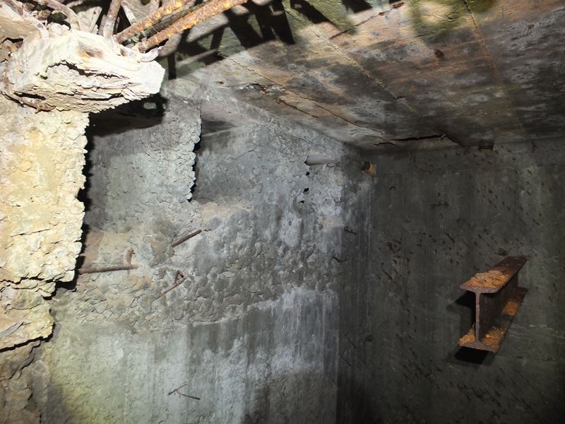

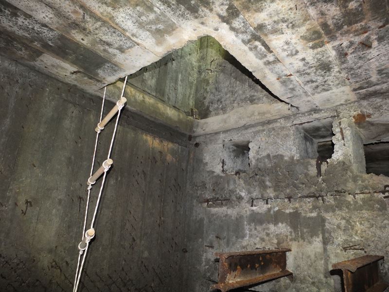

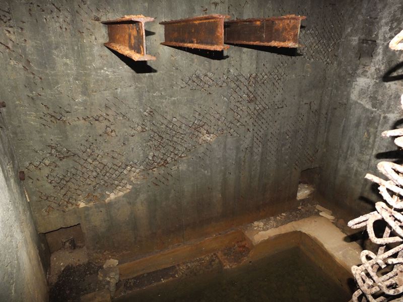

Я все-таки пробрался на нижний уровень ОППК со входом-шахтой.))) Вот некоторое количество фотографий:
index.php?t=getfile&id=34224&private=0
index.php?t=getfile&id=34225&private=0
index.php?t=getfile&id=34226&private=0
index.php?t=getfile&id=34227&private=0
index.php?t=getfile&id=34228&private=0

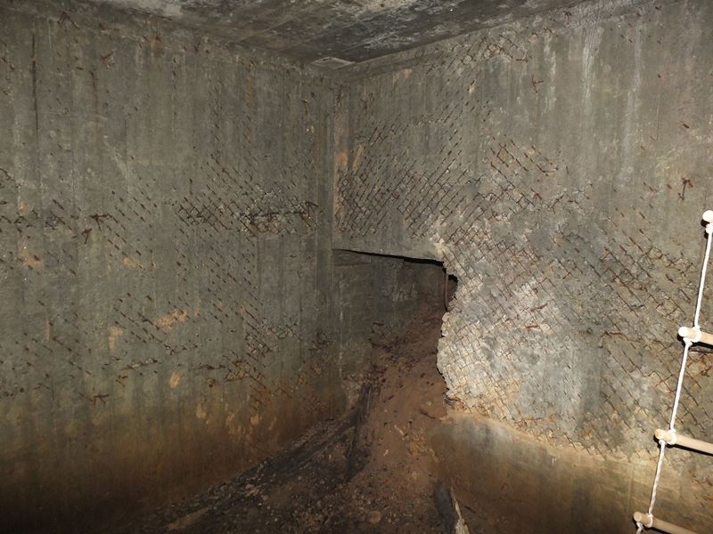

Re: Себежский укрепрайон [сообщение #62126 является ответом на сообщение #8671] вс, 26 июня 2022 16:24 Переход к предыдущему сообщенияПереход к следующему сообщения
Сообщений: 327
index.php?t=getfile&id=34229&private=0
index.php?t=getfile&id=34230&private=0
index.php?t=getfile&id=34231&private=0
index.php?t=getfile&id=34232&private=0
index.php?t=getfile&id=34233&private=0

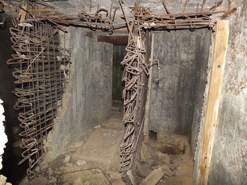

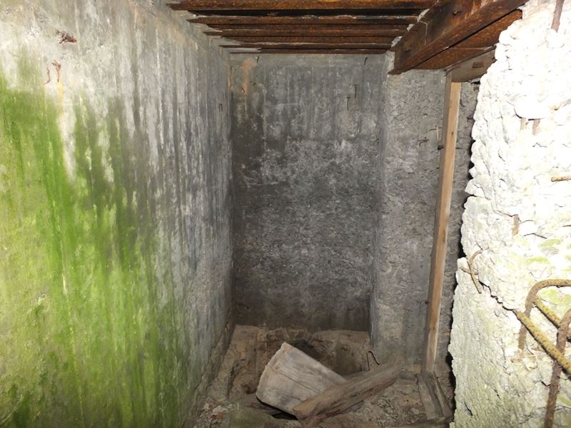

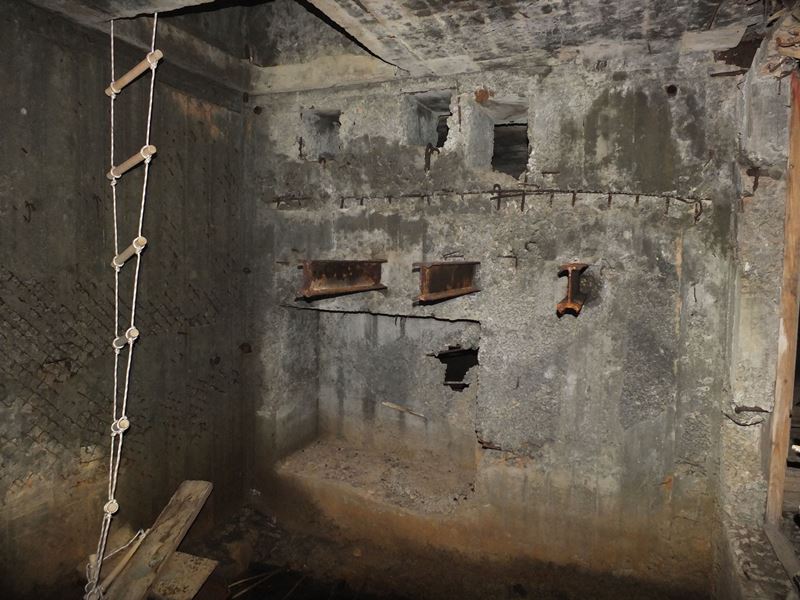

Re: Себежский укрепрайон [сообщение #62127 является ответом на сообщение #8671] вс, 26 июня 2022 16:27 Переход к предыдущему сообщенияПереход к следующему сообщения
Сообщений: 327
index.php?t=getfile&id=34234&private=0
index.php?t=getfile&id=34235&private=0
index.php?t=getfile&id=34236&private=0

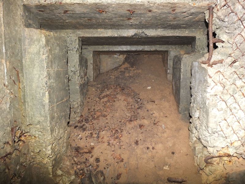

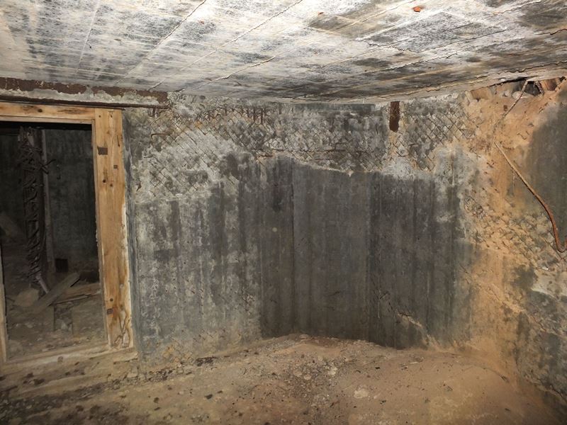

Слева - генераторная, по центру - проход к выходу, справа - видимо, отхожее место:
index.php?t=getfile&id=34237&private=0

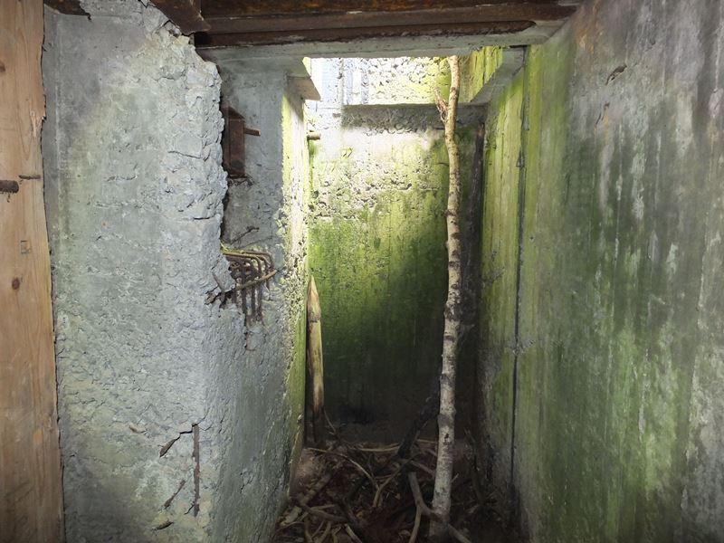

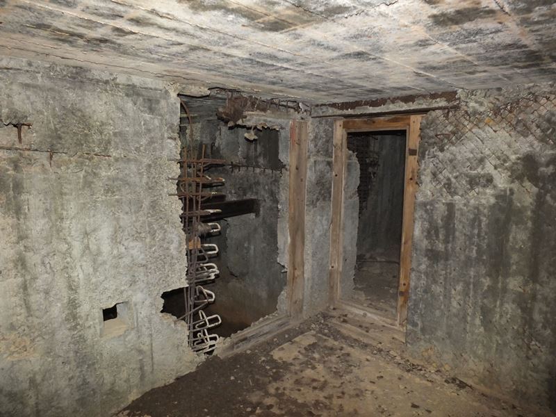

Тупик входа. Справа - проем входа во внутренние помещения, у меня за спиной - коридор и шахта входа:
index.php?t=getfile&id=34238&private=0

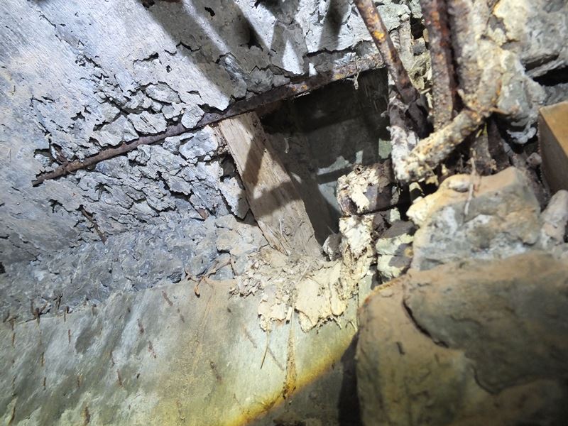

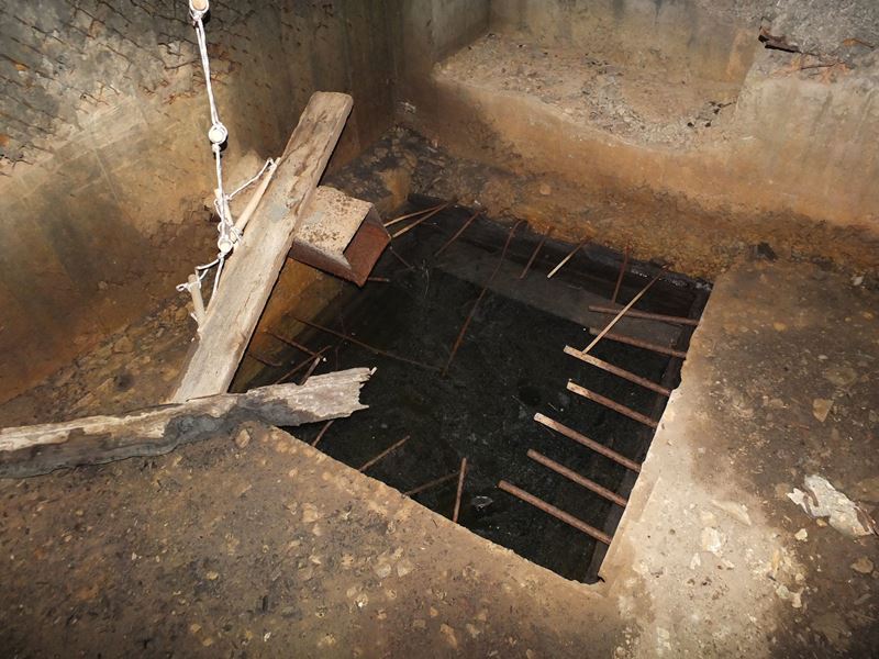

Тупик входа, вид на шахту. Сверху есть некое утолщение бетонной стенки, но не видно никаких следов скоб-трапа или еще чего-то для спуска и подъема. Планировали использовать деревянные приставные лестницы?
index.php?t=getfile&id=34239&private=0

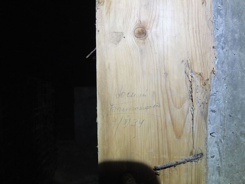

А вот это интересно - на закладной обнаружилась надпись, сделанная карандашом:
index.php?t=getfile&id=34241&private=0
Надпись более крупно. Судя по манере исполнения и почерку, она вполне аутентична. Первое слово, видимо, "Ночной". Следующее - "Битонировать". Дата - "4/VI 34". С датой, понятно, ошибка - видимо, имелся в виду 1939-ый год. А вот что имелось в виду под словами "ночной битонировать", и почему они до такой степени "не по-русски" написаны - об этом можно только догадываться.
index.php?t=getfile&id=34245&private=0
В тупике входа имеются некие швы, залитые чем-то вроде свинца:
index.php?t=getfile&id=34246&private=0

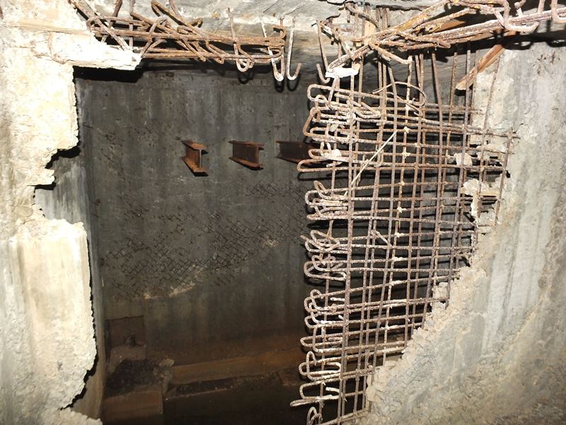

index.php?t=getfile&id=34247&private=0

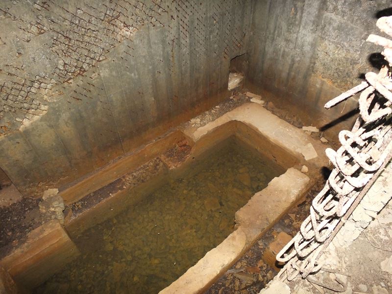

Как сообщил Дмитрий Артамонов, у данного объекта планировался диамантный ров, но никаких следов его строительства не обнаружено. Тем не менее, отверстия для сброса гильз на нижний ярус все равно сделали, и левое отверстие почти перекрывается стенкой туалета. Правда, стенку тоже не успели построить.)))
index.php?t=getfile&id=34248&private=0
