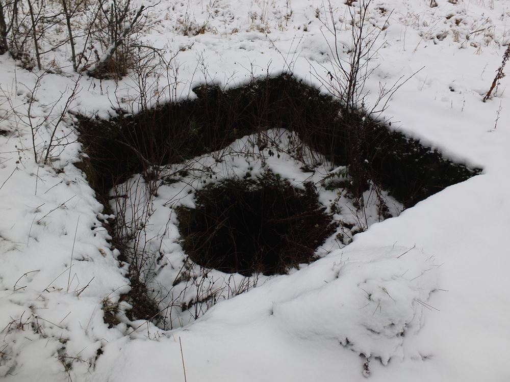

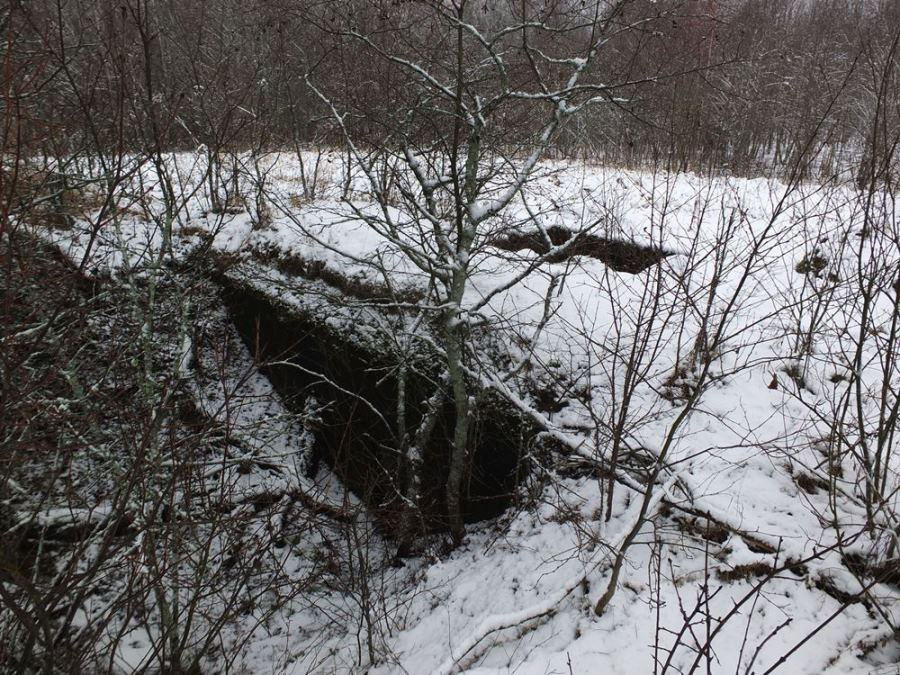

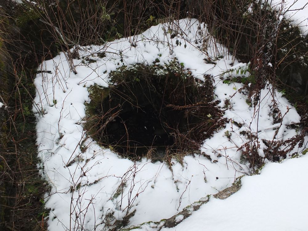

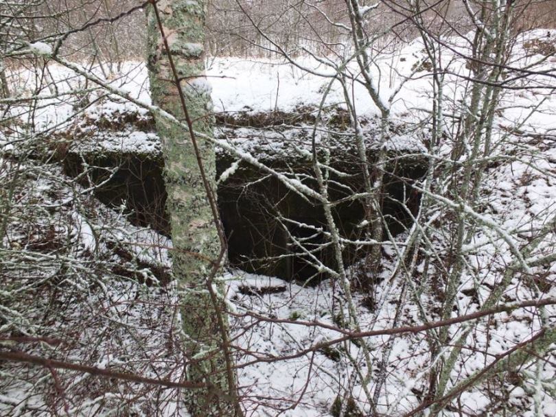

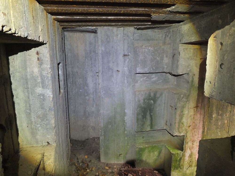

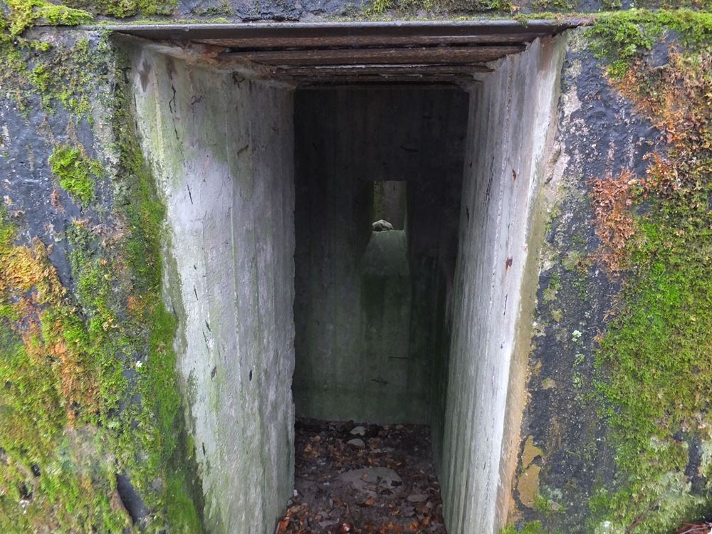

ОК, не буду флудить с фотографиями многочисленных однотипных объектов, что я успел за это время повидать, но вот это выложу - НП опорного пункта:
index.php?t=getfile&id=33878&private=0
index.php?t=getfile&id=33879&private=0
index.php?t=getfile&id=33880&private=0
index.php?t=getfile&id=33881&private=0
index.php?t=getfile&id=33882&private=0

Сообщений: 327
index.php?t=getfile&id=33883&private=0
index.php?t=getfile&id=33884&private=0
index.php?t=getfile&id=33885&private=0
index.php?t=getfile&id=33886&private=0
index.php?t=getfile&id=33887&private=0
