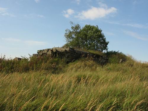

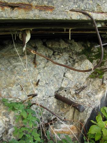

Фотографии последнего из найденных - АПК 021 под установку 1932 года.
АПК правосторонний (орильен справа), подорван,перекрытие после взрыва слегка сдвинулось в сторону амбразурной стенки.
Общий вид со стороны угла между амбразурной и привходовой стенками
index.php?t=getfile&id=5120&private=0
Вид на правый каземат от амбразуры
index.php?t=getfile&id=5121&private=0
Вид на амбразуру правого каземата изнутри. Видно отверстие гильзосброса.
index.php?t=getfile&id=5122&private=0
Правая труба подъемного устройства заслонки правой амбразуры. Вид снаружи.
index.php?t=getfile&id=5123&private=0

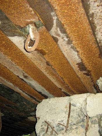

Дальнее от амбразуры монтажное кольцо левого каземата
index.php?t=getfile&id=5124&private=0
[Обновления: сб, 19 сентября 2009 01:14]
Re: Себежский укрепрайон [сообщение #10124 является ответом на сообщение #8671] сб, 19 сентября 2009 01:17 Переход к предыдущему сообщенияПереход к следующему сообщения
Вид на переднее монтажное кольцо и левую трубу приспособления подъема заслонки левой амбразуры. Уникальный кадр когда и кольцо и труба видны рядом снаружи в результате подрыва.
index.php?t=getfile&id=5130&private=0

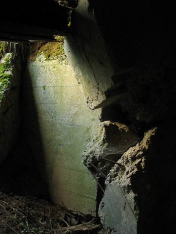

Разрушенная щека левой амбразуры. Следствие подрыва или обстрела?
index.php?t=getfile&id=5131&private=0
Сечение монтажным проемом амбразуры защиты входа
index.php?t=getfile&id=5132&private=0

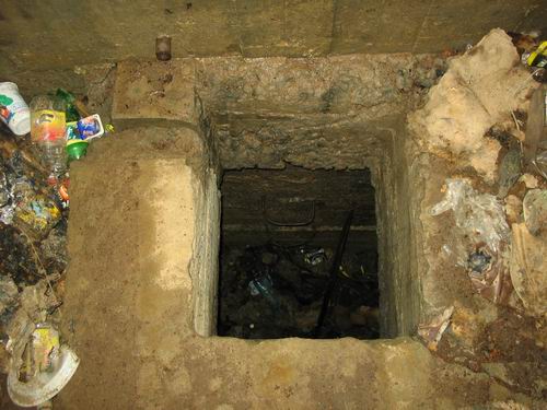

Колодец/приямок со скобтрапом в помещениии под сквозником. Расположен по центру. Рядом с ним выгребная яма. Под что колодец?
index.php?t=getfile&id=5133&private=0

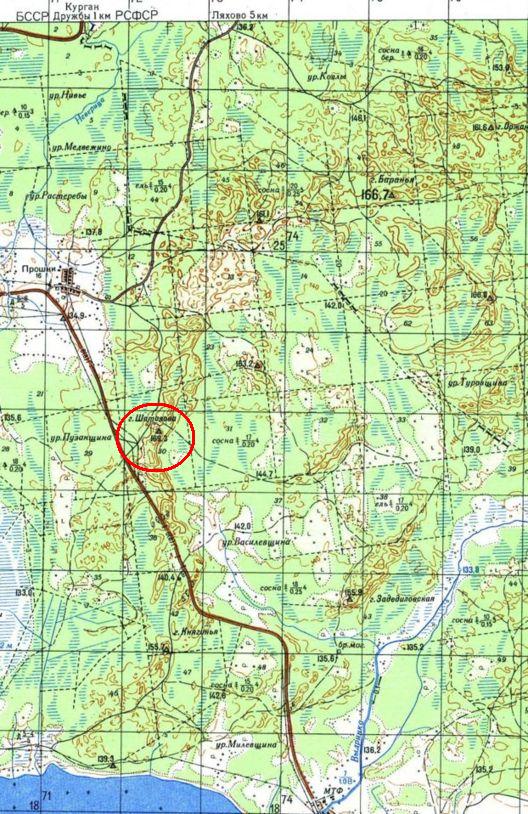

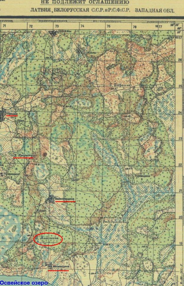

В ЛС starcom писал:
На территории Беларуси планировался к строителсьству УО № 6 Себежского УРа второй очередью.
В составе следующих ОП:
Прошки
Прорыты
Шатилова Гора (г.Шатилова)
Васильевщина
Гора Княгинья
Милевщина
Вот эти места.
index.php?t=getfile&id=5313&private=0
Сейчас остались только Прошки. Но рельеф в тех краях не менялся.
Не смог найти Шатилова Гора (г.Шатилова)
Зато обратил внимание на район Баранья Гора.
  • Вложение: 0-35-141-C-nord.jpg
    (Размер: 192.53KB, Загружено 3306 раз)

На новой нашёл Embarassed
index.php?t=getfile&id=5314&private=0
Блин, как неудобно. Это же мой район Embarassed Embarassed Embarassed
  • Вложение: o-35-141-3.jpg
    (Размер: 164.00KB, Загружено 3653 раза)
