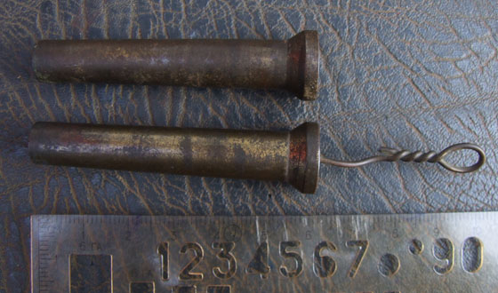

Зарядная трубка ???
Общая длина (с проволочкой) - 10см
index.php?t=getfile&id=4174&private=0
  • Вложение: DSCF1054.JPG
    (Размер: 84.72KB, Загружено 3777 раз)
Re: Опознайте [сообщение #8562 является ответом на сообщение #8561] пн, 13 июля 2009 01:08 Переход к предыдущему сообщенияПереход к следующему сообщения
Да, она-самая - запальная трубка. У меня где-то такая стреляная с ББ-30 дома есть, изготовлена 12.1941 или что-то в этом духе.

Re: Опознайте [сообщение #8577 является ответом на сообщение #8562] пн, 13 июля 2009 21:52 Переход к предыдущему сообщенияПереход к следующему сообщения
А как правильно работает? Вставляется за хвостик в стреляющее и обламывается?
Маркировка: "ЗВ" на одном и "М" на другом.
ЗВ похоже на Завод Володарского, который патроны делал.
[Обновления: пн, 13 июля 2009 21:53]
Re: Опознайте [сообщение #8584 является ответом на сообщение #8577] вт, 14 июля 2009 00:25 Переход к предыдущему сообщенияПереход к следующему сообщения
Чего-то у меня такое ощущение, что проволочка - это позднейшая модификация. Там же по центру капсюль, куда к нему проволочку приделывать? Трубка просто вставляется в стреляющее приспособление... А вот для ловли её при открывании затвора вроде как полагался специальный боец - сачковый или в по-простому "сачок" Smile

Скоро дам фото с тыла (надо сделать) - кроме отверстия под проволочку ничего нет... никакого капсюля.

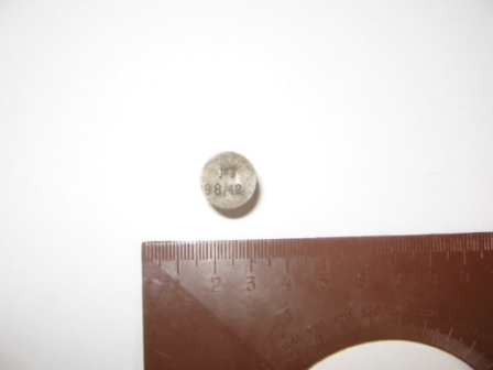

Уважаемые коллеги вот еще из этой оперы. Надпись следующая: УТ-30 ПОК 39г П-33. Найдены на береговой батарей Нойтиф, на Балтийской косе. А вот что на втором и третьем снимках, я только предпологаю что это тоже запальная трубка. Может кто подскажет.
index.php?t=getfile&id=4176&private=0
index.php?t=getfile&id=4177&private=0
index.php?t=getfile&id=4178&private=0

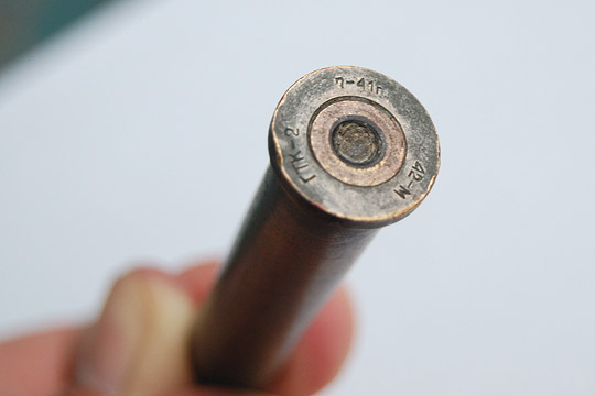

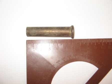

Вот моя:
index.php?t=getfile&id=4179&private=0
Контрастной линейки под рукой не было, но потом габариты померял: длина 57,7 мм, макс. диаметр 16 мм. Маркировка на донце: "ГТК-2" "7-41г" "42-М". Так что не декабрь 41 года, а июль...
index.php?t=getfile&id=4180&private=0

Re: Опознайте [сообщение #8603 является ответом на сообщение #8561] вт, 14 июля 2009 21:46 Переход к предыдущему сообщенияПереход к следующему сообщения
Михаил
Сообщений: 99
Вот что то похожее, хотя я думаю, что проволку приделали потом, т.н. окопное творчество или что то в этом роде
index.php?t=getfile&id=4181&private=0
  • Вложение: 006.jpg
    (Размер: 14.02KB, Загружено 4263 раза)
Re: Опознайте [сообщение #8693 является ответом на сообщение #8603] пт, 17 июля 2009 18:28 Переход к предыдущему сообщенияПереход к предыдущему сообщения
Сообщений: 450
Проволока с кольцом - это не тёрка случайно?
Не слышал что в артиллерии применялись трубки с тёрочным запалом.
Насколько я знаю, трубки трёх типов - ударные (УТ), гальванические (ГТ?) и комбинированные
