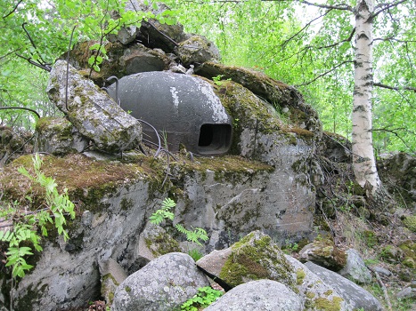

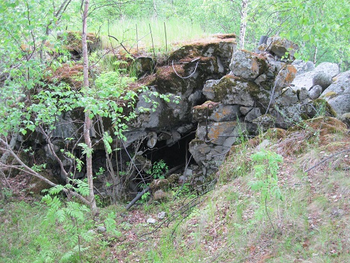

И ещё, к предыдущей странице.

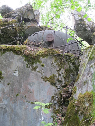

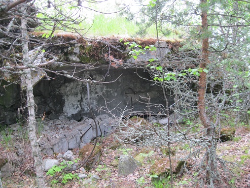

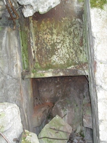

Трудно предположить в этом месиве бетона, что там было - КП, НП ?
index.php?t=getfile&id=32085&private=0
index.php?t=getfile&id=32087&private=0
Хорошо хоть более менее сохранился бронеколпак.
index.php?t=getfile&id=32088&private=0
index.php?t=getfile&id=32089&private=0
Взрывом вскрыло бетон и обнажило стенку колпака.
index.php?t=getfile&id=32090&private=0

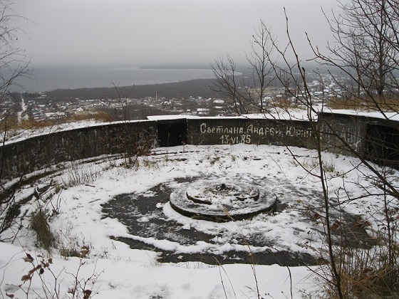

Если брать высоту на которой находиться батарея и расстояние до озера, то подходит Рыбрека, там как раз была батарея 122 мм орудий, но там были бетонные орудийные дворики, хотя на момент съемки их могло ещё и не быть.
(фото беру с ресурса WarSampo, там они идут без номеров)
index.php?t=getfile&id=33918&private=0
