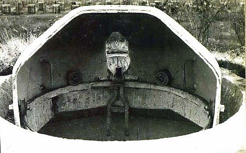

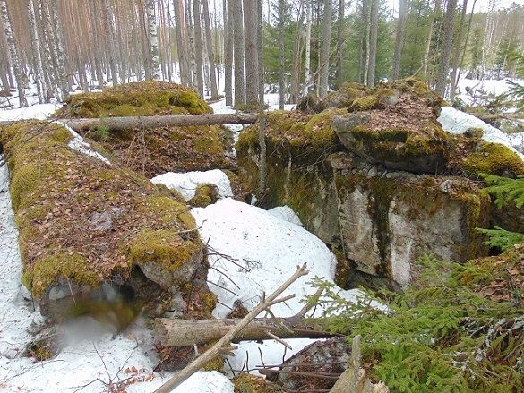

avam
Сообщений: 150
При чем тут толщина стен? Я про броневое закрытие
Просто мне кажется , что в сооружения с такими стенами
index.php?t=getfile&id=29877&private=0
логично ставить такие колпаки
index.php?t=getfile&id=29878&private=0
А такие башни
index.php?t=getfile&id=29879&private=0
в такие стены
index.php?t=getfile&id=29880&private=0
При последовательном забивании свай вплотную каждая следующая должна идти все тяжелее.А тут в одном надолбе их явно более десятка. Хорощо бы свидетельство от финнов.
  • Вложение: дот.jpg
    (Размер: 166.44KB, Загружено 555 раз)
  • Вложение: колпак.jpg
    (Размер: 48.05KB, Загружено 522 раза)
  • Вложение: колпак 2.jpg
    (Размер: 34.35KB, Загружено 558 раз)
  • Вложение: дот1.jpg
    (Размер: 95.02KB, Загружено 549 раз)
[Обновления: вт, 30 мая 2017 22:18]
Re: Финская линия PSS [сообщение #56005 является ответом на сообщение #56004] ср, 31 мая 2017 00:49 Переход к предыдущему сообщенияПереход к следующему сообщения
Сообщений: 260
сваи бились в основном в болото , именно последовательная забивка хоть как то обеспечивала достаточное уплотнение насыщенного водой грунта
Re: Финская линия PSS [сообщение #56009 является ответом на сообщение #56005] ср, 31 мая 2017 21:47 Переход к предыдущему сообщенияПереход к следующему сообщения
Сообщений: 6800
Я полагаю, что последовательная забивка практиковалась, не потому, что она обладает какими-то преимуществами, а как единственно возможная.
Хотя я не спец по забивке свай, конечно... Но сама идея забить готовый куст свай (такой, какие мы видим в этой ветке) в грунт, на м. в., звучит совершенно нереально.
avam писал(а) вт, 30 мая 2017 15:12
А такие башни
в такие стены
Понятно.
Но Мы ведь знаем, что финны очень любили ставить свои мощнейшие броневые колпаки в деревянные срубы.
А легкие вращающиеся "полубашни" для пулеметов - в нормальные долговременные постройки...
Первый случай, действительно, выглядит нелогично. Т. к. получается, что броневая конструкция, способная выдерживать прямые попадания тяжелых снарядов, ставится в сооружение сильно уступающее по защитным качествам. И здесь нелогично совершенно все. Если тяжелый снаряд попадет непосредственно в колпак (вероятность чего крайне низка), то колпак выдержит, но от сотрясения, скорей всего, пострадает его слабое основание: колпак накренится или будет завален обломками, и сооружение будет выведено из строя. А если точно такой же снаряд упадет в нескольких метрах от колпака (что гораздо вероятнее), то сооружение будет почти гарантированно разрушено, при целехоньком колпаке. Получается, что высокие защитные качества колпака совершенно не востребованы.
А второй случай (легкий броневой щит на мощном ЖБ объект), на м. в., напротив, вполне логичен.
Мощные конструкции нужны против артобстрела. Прямое попадание в крохотную башенку или колпак - крайне маловероятно. А в целое сооружение - гораздо вероятнее. Поэтому вполне логично иметь мощное сооружение, в качестве укрытия для расчета ОТ на время артобстрела, и легкое закрытие, защищающее стрелка от пуль и осколков во время атак открытой силой. По сути, это идея убежища с открытой огневой позицией - характернейший элемент русской фортификационной школы. Ну, и финской, естественно, как продолжательницы русской... Дешево и сердито. По соотношению стоимости и эффективности - самое то.
Re: Финская линия PSS [сообщение #56010 является ответом на сообщение #56009] ср, 31 мая 2017 22:36 Переход к предыдущему сообщенияПереход к следующему сообщения
avam
Сообщений: 150
Насколько понимаю - легкие вращающиеся колпаки - это "новация" по сравнению с закрытыми мощными колпаками для одного пулеметчика. Также как и тяжелый колпак "на двоих". По моему здесь на форуме обсуждался психологический дискомфорт ,испытываемый соладатом ,сидящем в замкнутом пространстве колпака.
Тяжелые колпаки очевидно ставили в срубы не от хорошей жизни, а от недостатка ресурсов (бетона, раб.силы, времени)
Какие пулеметы планировалось использовать в легких колпаках? Похоже не станковые, а ручные. Или видимая на фотографии легкого колпака приспособа -все же под "Максим"?
[Обновления: ср, 31 мая 2017 22:38]
Re: Финская линия PSS [сообщение #56013 является ответом на сообщение #56010] ср, 31 мая 2017 23:50 Переход к предыдущему сообщенияПереход к следующему сообщения
Сообщений: 6800
Если склероз не изменяет, я видел старые фото этой недобашни именно с Максимом... Но зуб не дам.
Раз обсуждаемое закрытие для пулемета вращается, то это скорее башня, чем колпак. (Просто колпаками принято именовать неподвижные закрытия.) А еще скорее - башенноподобный щит, т. к. по сути это щит и есть... То есть развитие открытой установки. Кстати, было бы интересно узнать обстоятельства их появления. Я не думаю, что тут есть какая-то связь с долговременными броневыми колпаками: эти последние разрабатывались почти все время, выпускались модификации обр. 1941, 1942 и 1943 (в т. ч. самый большой - "на двоих") годов. А когда эта пулеметная "почти башня" появилась?
То, что тяжелые колпаки в деревянных постройках ставились - понятно, что вынуждено.
Но это и удивляет: денег на бетон не хватало, а на более дорогие многотонные колпаки - вполне... Confused
Re: Финская линия PSS [сообщение #56065 является ответом на сообщение #56013] пн, 05 июня 2017 13:24 Переход к предыдущему сообщенияПереход к следующему сообщения
avam
Сообщений: 150
Если ставить в такую полуоткрытую башню Максим - это на время артподготовки его надо снимать и прятать. А потом опять карячить наверх, устанавливать и только после этого он может отражать атаку пехоты. Как то это мудрено.
На Ивинском разливе ( который очевидно строился раньше линии PSS) таких башен нет. Очевидно все же более поздняя разработка ( 43-44 гг.).
Тяжелые колпаки лили в условиях промышленного производства, на потоке. А ДОТы строить - дело индивидуальное, штучное. Поэтому колпаков было больше, чем могли построить под них сооружений. Вот и ставили в порядке импровизации, в дерево. С перспективой , если будет возможность, переставить в "нормальные" сооружения. Вообще, насколько понимаю (то что видел), колпаки тяжелые ставили:
-в полностью бетонные сооружения
-в комбинированные ( колпак - в бетоне, убежище при нем дерево-земляное.
-в дерево-земляное сооружение.
[Обновления: пн, 05 июня 2017 13:43]
Re: Финская линия PSS [сообщение #56067 является ответом на сообщение #56065] пн, 05 июня 2017 19:28 Переход к предыдущему сообщенияПереход к следующему сообщения
Dimitriy-PSK
Сообщений: 252
мой опыт знакомства с фортификациями СССР, Германии, Польши и Чехии говорит о том что колпаки это настолько дорогая штука что производились они хоть и серийно, но так скажем штучно, по сему построить бетонную коробку под колпак было гораздо проще и дешевле чем произвести сам колпак, причем коробка строится по типовому проекту практически поточным способом, так что я бы не согласился с вашим тезисом. По какой причине финны ставили столь массивные колпаки на деревянное основание вопрос открытый, по выше указанным Станиславам причинам.
Re: Финская линия PSS [сообщение #56069 является ответом на сообщение #56067] пн, 05 июня 2017 19:44 Переход к предыдущему сообщенияПереход к предыдущему сообщения
Сообщений: 6800
Пулемет поставить, убрать - это типичное решение для фортификации. Во всяком случае, для нас, финнов и немцев. Другое дело, что это решение могло по-разному реализовываться технически. И вариант спуска и подъема пулемета через узкий колодец под такой вот башенкой... Действительно, выглядит как-то сомнительно. Наверное тренировались они для этого. )))
Насчет "индивидуального и штучного" я бы поспорил. На линиях времен ВОВ доты у финнов были в основном типовыми. Очень простыми и, очевидно, экономичными.
Кстати, интересно было бы узнать экономику этих сооружений. Сколько стоит колпак и сколько все остальное? Я тоже полагаю, что колпак превосходит по стоимости нормальный жб объект построенный под него. Но так ли это? И если да, то насколько превосходит?
Обычно, металл - это самое дорогое и его вечно не хватало. Например, сколько в СССР отлили ДОТов и сколько склепали колпаков? Разница на несколько порядков. На этом фоне финская фортификация и удивляет. Как будто на планете "Всё не так"...
Кстати, комбинированные сооружения (бетонное гнездо под колпак при деревянном убежище) видел только на картинках. А где такое можно увидеть в натуре?
